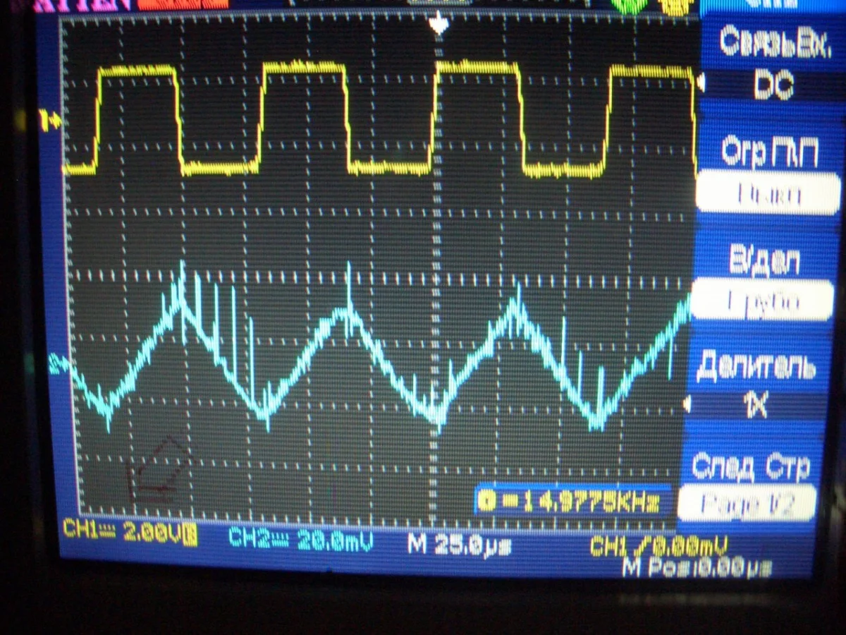

Вообщем замеры таки.
В обмотку всунул резистор 0.33. Снаббераная цепь 2.2нф 150ом

Про последние две эпюры поподробнее.
«Тихо, граждане... Чапай думать будет!»
Синяя - резистор в обмотке, зеленая - параллельно обмотке.
Сижу, хрень какая то, в волне нет ступеньки.
Если чувствительность прибора на максимуме, это R увеличить, до читабельности осциллограммы.
Чего ждать...Наращивать Uпит. инвертера, наблюдая и анализируя.
Нет не на максимуме, там пилообразная волна, очень сильно интегрированная.
Приду домой сфоткаю.
Форма тока намагничивания. По её форме и можно судить о "правильности" транса при данной частоте и напряжении питания.

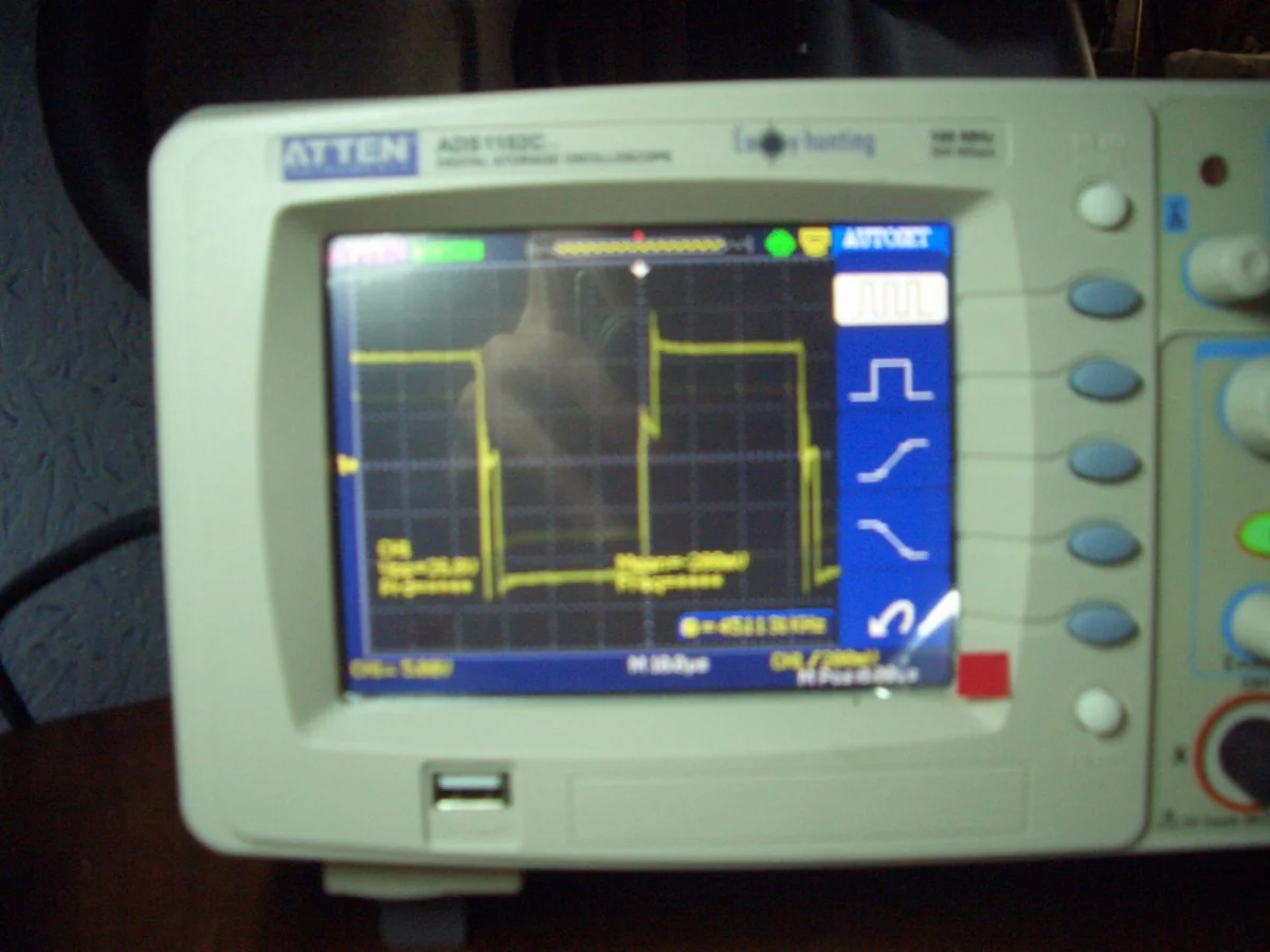

224 это по вашей просьбе (Разделить и сфоткать более четко затвор/исток) и Дэдтайм (1 квадрат - 1 микросекунда).

На резисторе 0.5ом пилообразная волна 20-30 мВ
На обмотке меандр 30В амплитудой. Ступеньки все также не видно и частота его 15кГц, а не 30, такое ощущение что 1 транзистор не пашет.

Искрить не надо. Осц подкличить так. Общий к точке соединения Rдатчика и первички. Сигнальные щупы каналов соответственно.
Вижу два канала молотят. Если не веришь на слово, откинь от одного затвора 460-го сигнал и увидишь. Попробуй увеличить "мёртвое время." Режим 4 ноги ШИМа. Пауза есть, её видно. Не большая т.к. у 460 встроенные диоды тормозные. Время восстановления около 900 ns.

Дэдтайм увеличить не смогу, надо схему генератора переделывать. Расстянул волну, что то похожее есть, спорить не буду ибо недорос =)))
Вот как просили, земля на начале. Амплитуды те же.
