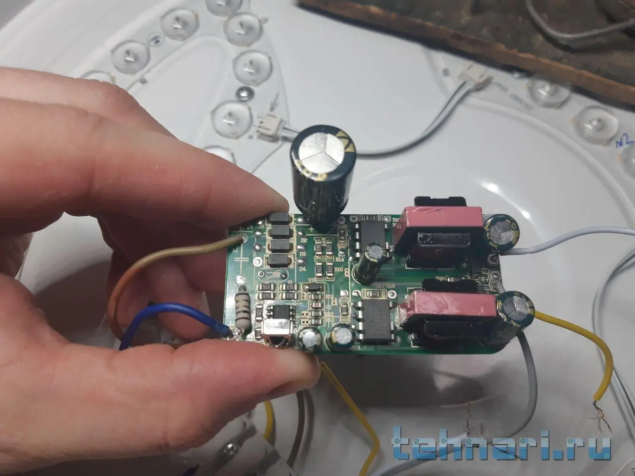

Пролудил канифолью как вы сказали, с обратной стороны текстолитовой платы, фотографии проделанной работы прилагаю. Старался аккуратненько пройтись (тем самым не отпояв радиодетали с другой стороны платы) всё с канифолью прогрел пояльником, все контактики. Держал на выводах не более 2х секунд как вы мне сказали.
Нужно было почистить спиртиком с ваткой, но думаю - это не критично, если не почистить? От этого хуже плате думаю не будет, разве что пострадал внешний вид из за смолы) и Эстетика ))

Тщательно проверьте исправность цепочки их резисторов с обозначением 274. Похоже это цепь запуска.
Тут поподробнее пожалуйста. Я как Новичек в этом деле. Не сильно разбираюсь ещё что где нужно "проверить" и что - где замерить)

Рома для начала проверьте напряжение на большом конденсаторе, на том что вы отогнули, там должно быть около 300 вольт постоянки.
Ой.... щас ругаться будете на меня( :gilot:

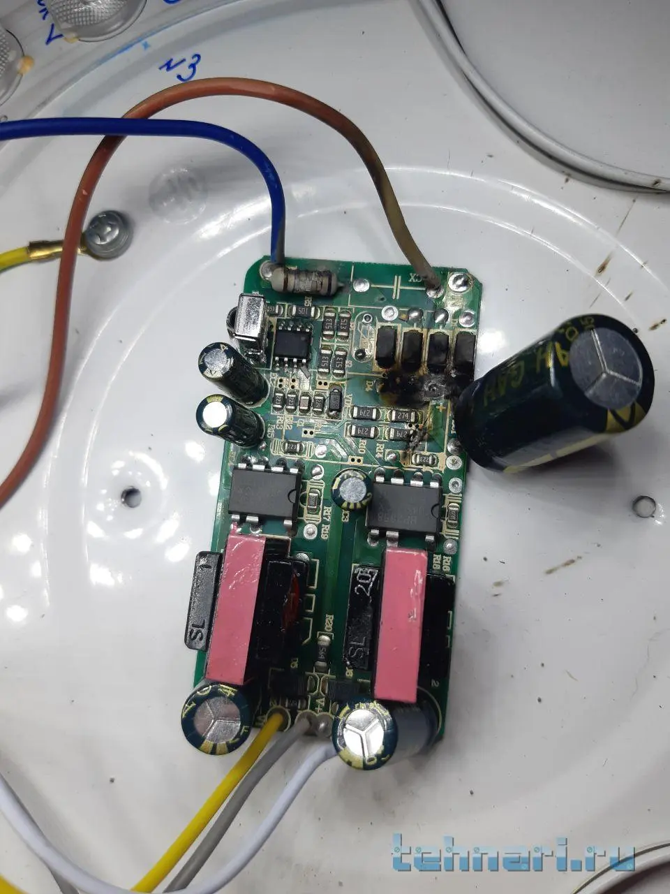

Капец... щас произошёл небольшой взрыв. Я жив, всё хорошо, не пострадал)) Замеряю напряжение постоянное на ножках конденсатора (обвёл красными кружочками) напряжение было 342вольта, видимо я долго держал щупы на этих ножках, секунд 7 наверное держал, потом БУМ, произошло, то что произошло, какой то Резистор видимо взорвался, большая искра белая была, я успел отвернуться)) грёбаная люстра). Странно, почему произошёл этот взрыв... я же параллельно Щупы Мультиметра подставил, что за хрень, что я не так опять сделал. Щупы прислонил к ножкам обведённым красными кружками как уже я сказал, держать щупы так долго чтоли нельзя было?

Уже устроил :D)))) опыт зато - долго как понял нельзя держать видимо щупы)
Ну это Роме будет уже не под силу , тем более там не все диоды горят
По фотографиям тут уже всё видимо :D каюк))
диверсант, что еще можно сказать
устроено элементарное КЗ
фото щупов в студию!
думаю, что дальнейшая деятельность с люстрой, для вас Рома уже ни к чему хорошему не приведет :(
