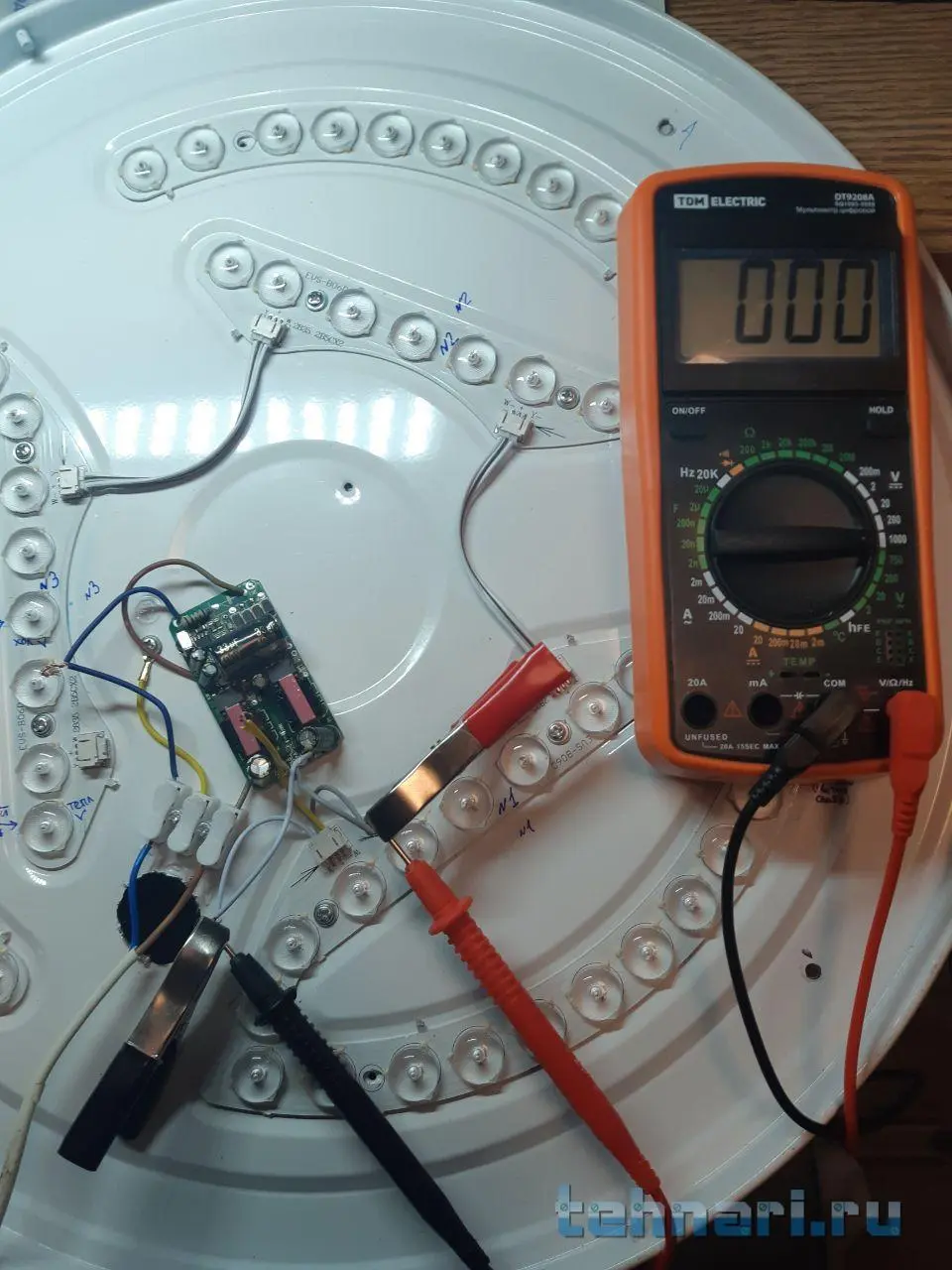

Я правильно подключил мультиметр к проводам?
Вставил вилку от люстры в разетку питания. На мультиметре выставлено Переменное напряжение в диапазоне до 750 вольт, Табло Мультиметра показывает Ноль.

тогда проверь выдаёт ли драйвер напряжение! Не ТОК, а именно НАПРЯЖЕНИЕ!
нет не правильно! Надо подключить к средниму и любому крайнему!

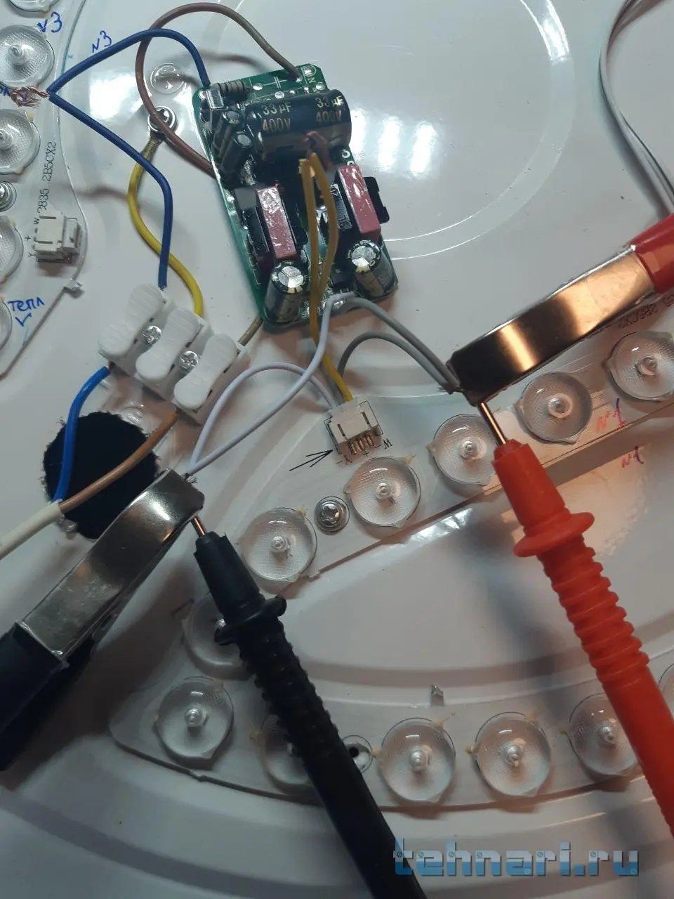

Вот так правильно я подключил? для замера напряжения
и мультиметр нужно включить на постоянку 1000в
а чем хуже, если диапозон будет стоять по переменному напряжению до 750 вольт? Мультиметр же всё равно покажет напряжение какое. Подскажите в чем разница между 1000в Постоянного и 750в переменного.
Нет, не правильно!
Не нужно подключаться к проводам от розетки 220 вольт (там где L и N)!!!
Подключаться нужно к проводам, идущим непосредственно к планкам светодиодов. Там три провода, Подключать нужно к среднему и по очереди к крайним проводам (идущим к "холодным" и "тёплым" светодиодам.
Потому что на выходе драйвера постоянное напряжение и мерить его нужно в режиме постоянного напряжения. Иначе будут не достоверные показания.

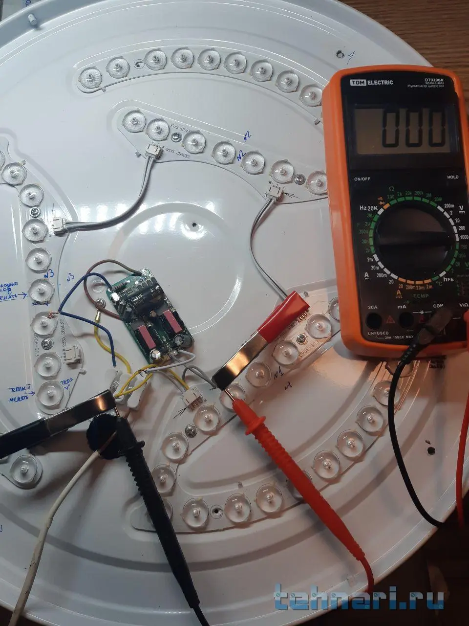

Щас видимо тоже не правильно я подключил, :fase: потому что мультиметр и в первом и во втором случае показывает Ноль...
и второе подключение к другой группе диодов, тоже Ноль показывает. Не так опять я подключил поди(

Принял. Но вначале не могу понять почему люстра вообще отказала Светить... До того как Мы разбирались с Усовершенствованием Новой люстры, я к Старой люстре даже не прикасался и она светила вроде, Очень слабо - но светила, Свет был у неё Чуть чуууть прям подсвечивал диоды, Я таким образом и определил какие диоды Сгорели, а какие живы ещё. А теперь люстра вообще даже Чуть чуть не подсвечивает диоды под током...

Драйвер грохнулся. Фьюз резистор надо проверить
некоторые мультиметры могут ничего не показать при измерении в режиме переменки постоянного напряжения(мой например показывает около "0")
Мой мультиметр что в переменном диапозоне до 750в показывает Ноль, что в Постоянном диапозоне измерения до 1000В - Ноль.

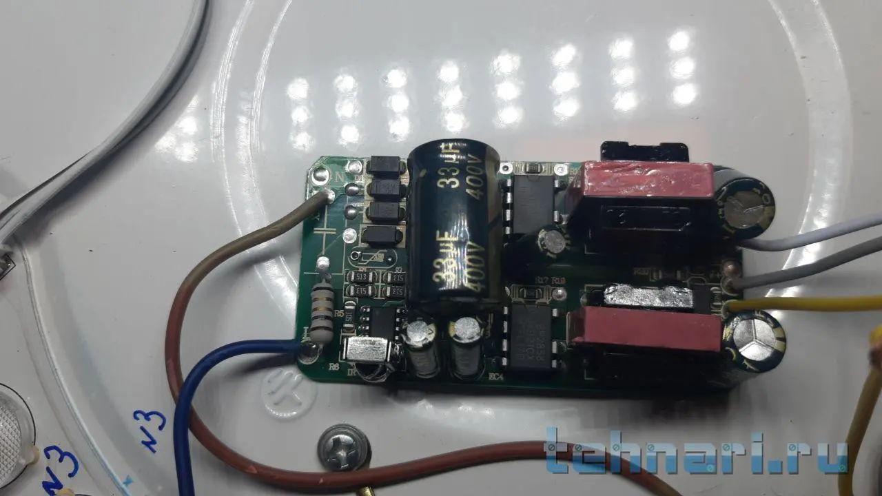

Вот во всех ракурсах сфотографировал текстолитовую плату Старой люстры. Что тут можно "прооперировать" у неё товарищи =) пояльничком

ни хрена не разобрать, но похоже эти

Я приложил все свои возможности и умения)) чтобы поймать с камеры телефона Фокусировку)) для того чтобы чётко сделать Фотографию.
Вдобавок - я отодвинул (приподнял) этот грёбаный конденсатор)) который развалился на плате "как на пляжу")) стало вроде лучше всё видно. Вот фото:
да 1R20 это они
но плохо что они в гордом одиночестве
если вы не выбросили 1R69, то если сможете запаять их последовательно с 1R20, то вы свою проблему решите, если выбросили, или не сможете запаять, то придется искать резисторы, чтобы их запаять вместо 1R20
