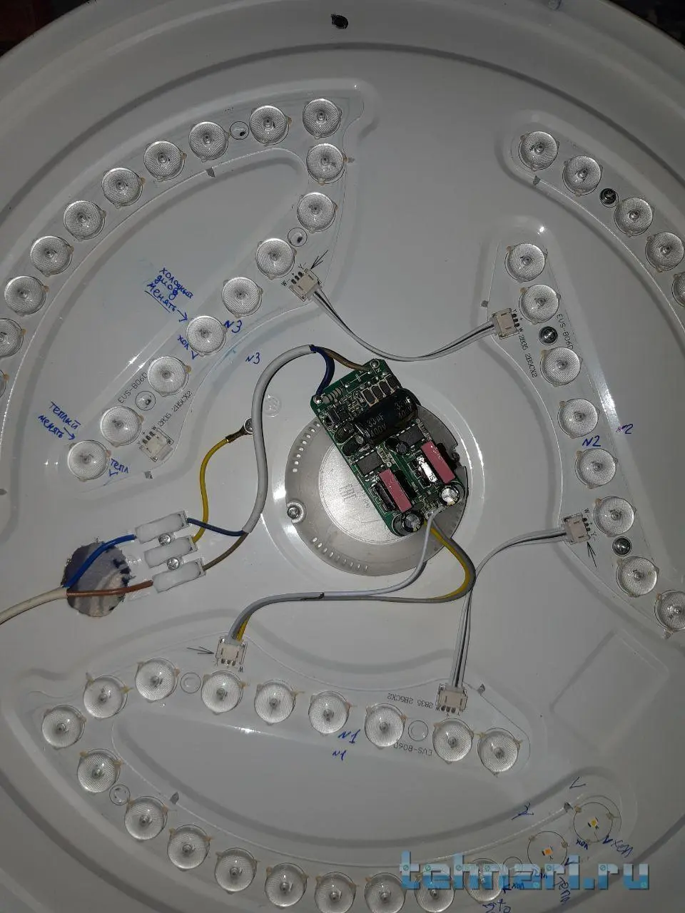

Диодная люстра. Мигает и скоро видимо "умрёт"
Она для заземления корпуса люстры. Видишь - этот провод через клемму и винт прикреплён к корпусу люстры? У тебя из потолка такой провод не приходит, значит его использовать не нужно
Точно. Щас тольлько заметил что в клематоре она соединена с проводами N и L в клемматоре - Единой металлической плашкой (внутри).

Щас приложил новую люстру к потолку. И вроде люстры и одинаковые... но БЛИН Разьёмы - которые я сверлил для предыдущей (старой люстры) - НЕ совпадают с разьёмами - которые на новой люстре :fase: сверлить уже поздно... буду завтра сверлить уже потолок(( ох эти Рзарботчики... Блин... ну АБСОЛЮТНО одинаковые люстры... а разьёмы просверленные - абсолютно разные...капец.

Хотяяя.. идея пришла: приложу кверх Ногами старую люстру к новой и отмечу от Старой - маркером дырочки на новой. Чтобы меньше заморачиваться. :)

у тебя индикаторная отвёртка с батарейками и светодиодом внутри или просто светодиод без батареек?
не надо потолок сверлить! Проще продырявить отвёрткой корпус люстры!
Батарейки в Отвёртке - нет. Просто Диод внутри отвёртки индикаторной.
Точно так и сделал :)

Спасибо Учител :) Хорошо когда есть Грамотные люди. У кого можно многому научиться. Вот результат наших Работ:
Красота =) я Очень доволен и Мама тоже) Наконец то свет говорит, какое Счастье :)
