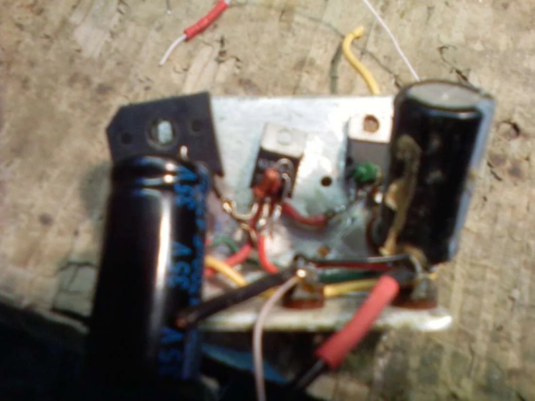

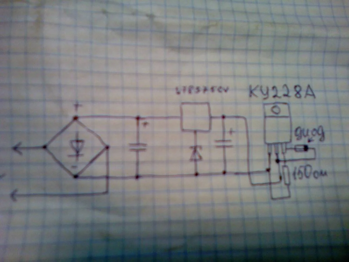

Для чего в стабилизаторе тиристор?
Обьясните зачем в этой схеме тиристор
    55.7 KB · Просмотры: 233
    51.8 KB · Просмотры: 344
чел который работал до меня сделал этот стабилизатор для зарядки телефонов Сенао
Ну, если схема рабочая, то можно предположить, что тиристор нужен для автоматического отключения аккумулятора от зарядки, при достижении полной зарядки аккумулятора.
На резисторе 150 ом.
выход на нагрузку после кренки на кондере а тиристор подключен паралельно
Диод сильно смахивает на стабилитрон и все это дело похоже на защиту от перенапряжения, закорачивающую выход источника питания при повышении напряжения выше определенного уровня. Возможно, там чего-то не хватает, например реле, или транзисторного ключа, отключавшего аккумуляторную батарею от зарядника при достижении напряжения полного заряда.
