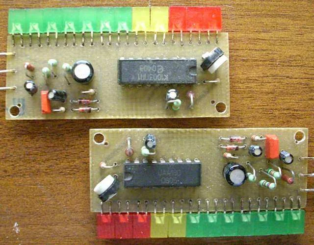

Вобщем, эксперименты подошли к концу, пришёл к вот такой схеме
А это печатная плата (без светодиодов)
Для светодиодов отдельная плата, т.к. сначала я собирался сделать все на одной плате и запихнуть в корпус модуля индикации, но что-то видимо напутал с разводкой платы и она не заработала как нужно. Решил оставить на ней светодиоды и токоограничивающие резисторы, а все остальное вынести за пределы корпуса индикации.
А здесь эксперименты :)
Ну и первая плата
З.Ы. Для чего нужно реле и странные выходы "на плату регулировки" станет ясно позже, когда продемонстрирую работоспособность на видео :)
Ух, ну и дофига же дырок :)
Вот что в конечном итоге получилось
А это в действии.
Подключен только один канал для пробы.
Видно, что один светодиод не горит - это провод отошел :)
И оно работает? К1003ПП1 (UAA180) в этом плане будет компактней :)
Не, ну стал бы я столько времени убивать если бы у меня была подобная микра? :)
Кстати, работает, светики некоторые конечно же немного моргают, но это лучше чем ничего :)
Насчет реле и "странных входов" я уже догадался
Ну понимающему человеку конечно же все ясно, с первого взгляда. Посмотрим на реакцию остальных, когда я закончу :) Думаю, удивить, получится :)
