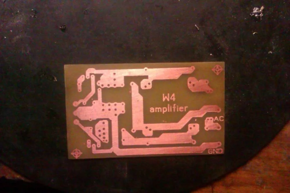

Печатную плату блока питания переделывать не буду, просто не буду впаивать стабилизатор и транзистор. Диодный мост на +/-15В поставлю отдельно.
Вот и плата готова.

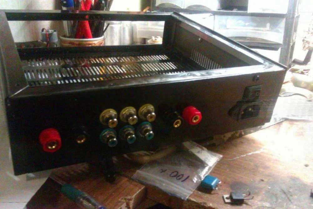

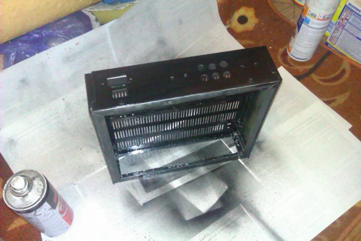

Решил сделать предварительную покраску корпуса.
Потом уберу наждачкой все неровности и подтёки и покрашу на второй раз.
Что-то с распылителем на баллоне с краской случилось, фигачит узкой струёй, Даже "черновая" покраска получилась отвратительно :)

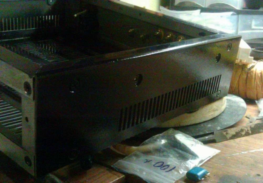

Ну вот, уже что-то похоже на усилитель получается :)

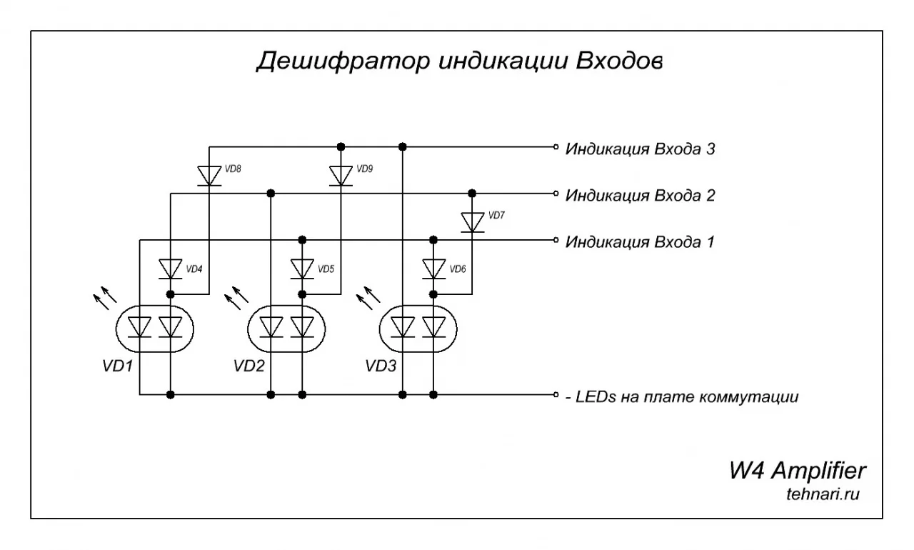

Так же, ночью :) (да, я думаю по ночам почему-то :) ) задумался над индикацией селектора входов. Сначала я хотел сделать буквенные обозначения на люминисцентных семисегментных индикаторах ИВ-12 или поменьше - на ИВ-3А. Но так и не определился с буквенным кодом. Cd, Tu, Au - как-то мне не подходит, да и заезжено уже, хочется чего-то нового :) Подходящие коды для телевизора и ноутбука я так и не придумал. Потом решил использовать просто нумерацию, типа 1,2,3. Но тоже как-то не оригинально. Ночью родилась давольно простая и визуально приятная альтернатива.
Будет 3 двуцветных светодиода, при включенном первом входе, первый светодиод будет зелёный, второй и третий - красные. При включенном втором входе, первый и третий - красные, второй - зелёный, ну и т.д.
Ну и схемку такого дешифратора набросал, может кому еще пригодится.

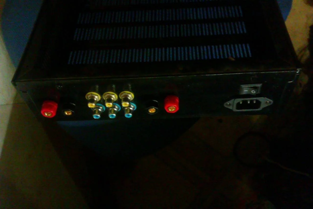

Наконец-то, так сказать в бою, испытал трансформатор :)
Напряжение просело всего на 0,8 вольта в каждом плече. Перекос в плечах не более 0,09В! Матал трансформатор я с запасом, так что выходное напряжени при подключенной нагрузке теперь составляет окало 26В.
Завтра еще денёк погоняю, проверю на сколько греются диоды блока питания, то может придётся ставить их на радиатор (хотя врядли). Щас холодные.
