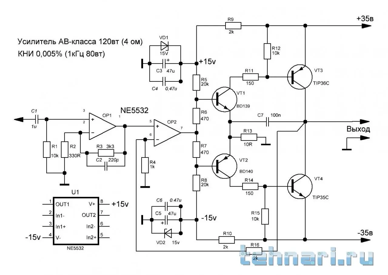

Интересная доработка , пользователь китафоник с соседнего ресурса. Натаскался на этих усилителях. Техническое решение похоже как у модификации Агеевского параллельника за 87 год. Увеличение общей ОООС со снижением искажений и, соответственно, чувствительности. Компенсируется введением дополнительного каскада усиления напряжения. Автор хорошо отзывается о звуке.По его заверениям , в настройке не нуждается.

После дополнительной прослушки могу сказать, что звук УНЧ Дорофеева не вызывает у меня отторжения, но не мешало бы реализовать несложную доработку, предложенную Китафоником
    42.2 KB · Просмотры: 236
Можно композитом
Доработка, конечно же интересная. Но после доработки, усилитель стал АВ. А этому классу, нужна термостабилизация, в отличии от В класса. А без неё итог предсказуем и очевиден.
Дел. Ошибка.
И где каскад увиления напряжения? Мах напряжение питания операционника - +-20в, значит мах напряжение сигнала - +17ы. плюс падение на эмиттере, значит мах выход будет: +16в, выход, составной транзистор, эмиттерный повторитель, напряжение не повышает. Значит мах напряжение выходного сигнала -16в, или 4 ом нагрузка, это будет :
16/4*16=64 ватта и это мах, пиковая мощность, номинальная будет 70%, или около 50 ватт, а тема называется - Дорофеев на импорте-170 ваттный усилитель.
На выходе Шиклаи а не Дарлингтон
Не АВ он, а как был В, так и остался. Сопротивления резисторов в базовых цепях драйвера, наоборот, уменьшили, углубив режим В
