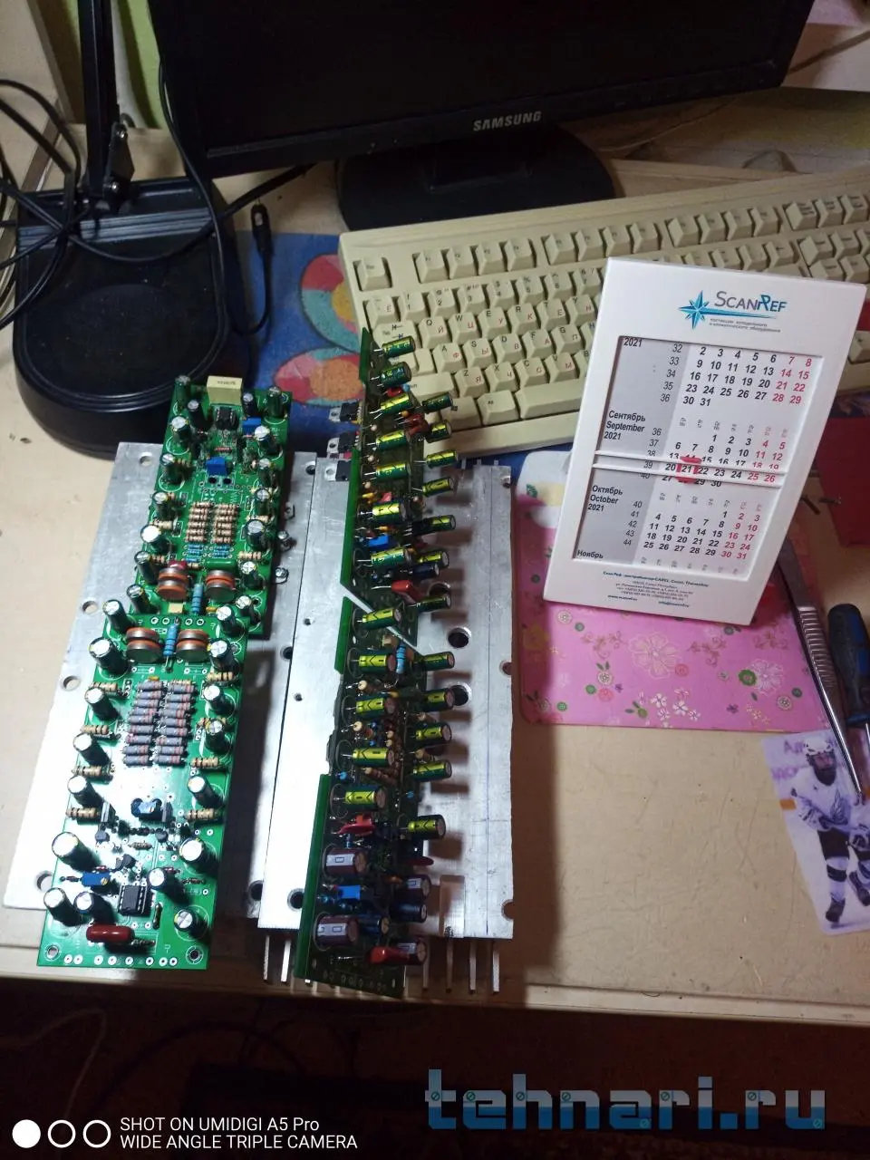

Отмыл плату, Послушал- послушал,- очень достойный звук, буду второй канал собирать . Перечитал внимательно первоисточник, грамотно реализован принцип токового управления, ступенька полностью отсутствует.Вопрос термостабилизации решен без применения термодатчиков, что привлекает. У меня на уголке 50, без какого либо радиатора вообще не греется .Предвыход умышленно не стал ставить на общий с выходными транзисторами радиатор, чтобы не было влияния на тепловой режим .
Если не заморачиваться аудифилизмом, то пожалуй, одна из наилучших конструкций, для рядового и не только пользователя . Пожалуй, заслуживает звания "Народный усилитель".
Буду в корпус достойных размеров оформлять, вот вторую плату набью только. На верха -мониторник Васильева ждет своего часа.

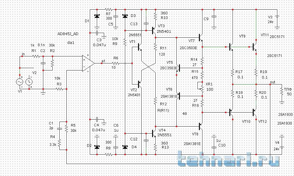

Установил конденсатор обратной связи с выхода микросхемы на его инвертирующий вход ( от предполагаемого возбуда- подвозбуда) , как у автора в схеме( 22 пф), в вариантах DTS и WHS отсутствует. Звук испоганился на сч- вч. Поскольку использоваться будет в НЧ секции , убирать не стал.
22 пФ, много, 6-10 максимум. Испоганился по тому что, происходит ограничение пропускной полосы сверху.
Этот конденсатор, включен в цепь не отрицательной, а положительной обратной связи, для улучшения переходной характеристики.Поэтому он прибавляет верхов, а не убавляет, как мы думали. Убрал его.

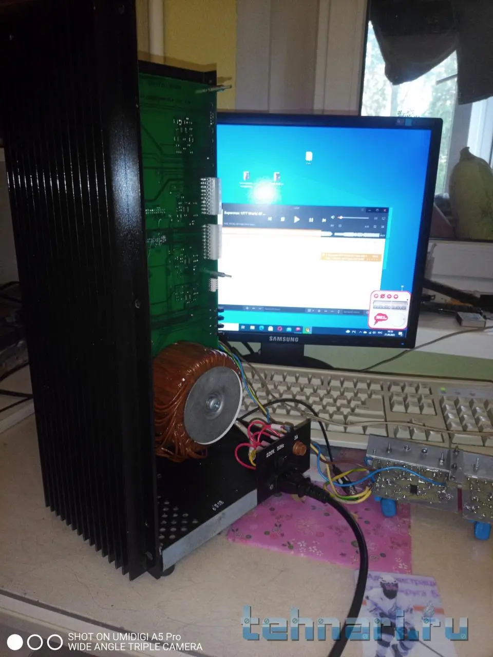

Еще интересная вещь. У автора усилитель инвертирующий, в вариантах WHS и Китафонщика - неинвертирующий. Т.е. по определению обладает большим входным сопротивлением, но более склонен к возбудам.Вообщем, достал из заначки "донора"- корпус с тором, мощностью навскидку 250 вт питание +- 36 в, емкости 2 шт. 10000 мкф.Резисторы балластные на питание стабилитронов увеличил до 1,8 ком.Включение оставляю как у автора - инверт.
После нескольких дней прослушки на 2 полосной акустике Денон от старого муз. центра( 80 вт номинал мощность колонок) и сравнения с усилителем Арасланова, сделал для себя однозначный вывод- Дорофеева по схеме автора с приведенной глубиной ООС только на НЧ.
Еще , пожалуй , буфер - повторитель простенький на микросхеме установлю.

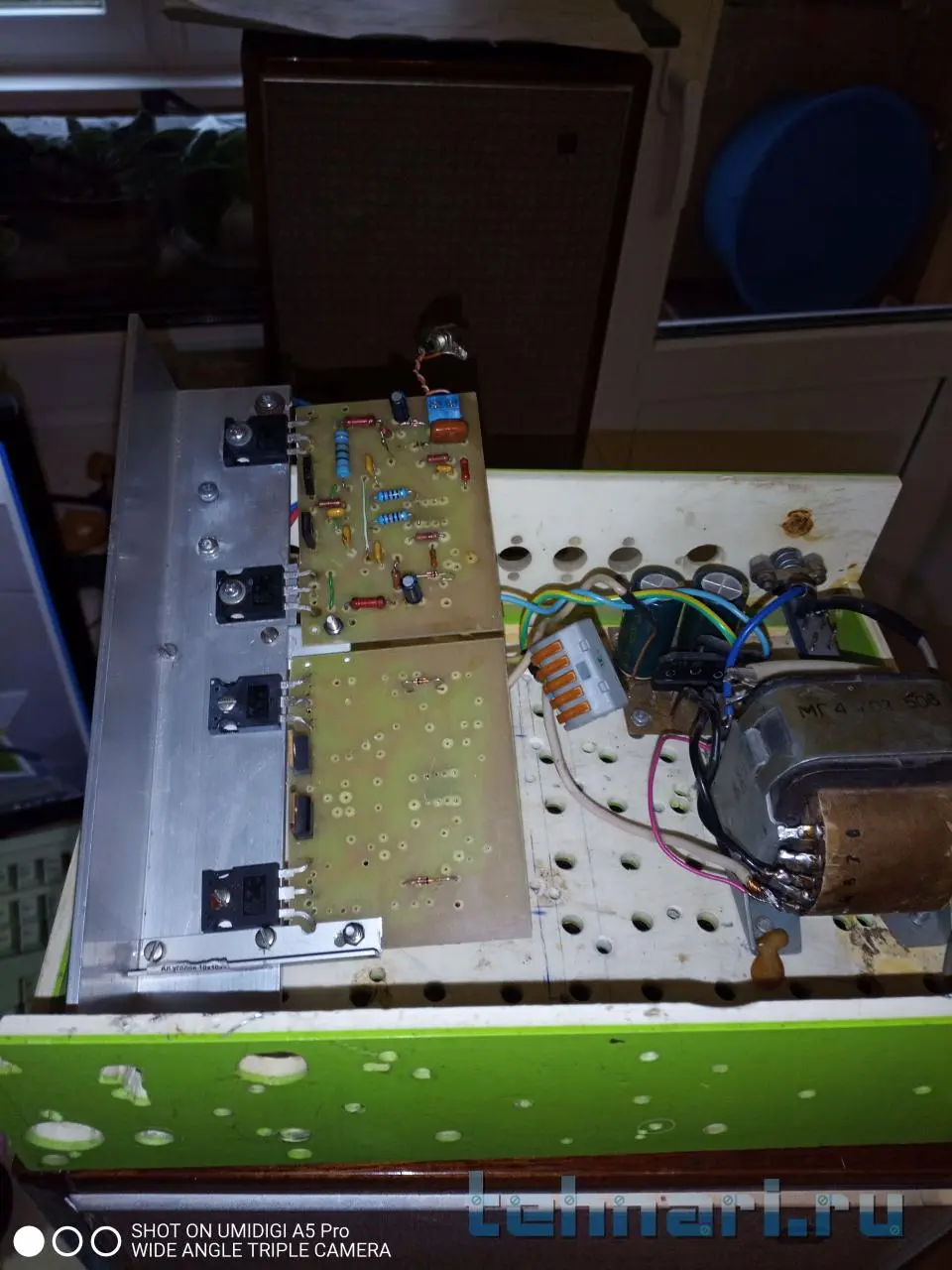

Повыссил питание с +-24в до +- 36в.Удивил отличный контроль динамика, никаких бубнений.
между базами предвыходных 0,7в,менять не стал пока.Т.н. радиатор( обрезок уголка 40) абсолютно не греется при любой мощности, 8 ом нагрузка. Остается усановить в рядом стоящего донора, на вертикальный радиатор и выполнить все соединения.

А еще по дорофеевском, я ставил вместо межбазовых резисторов, диоды, напруга на базах тоже выше рекомендованой, 0,58-0,59. Мне показалось. что лучше. Думаю это все зависит от транзисторов, сейчас мало кто использует рекомендованные компоненты.

Т.к. усилитель решено использовать на НЧ, то оставлю как есть. Тем более транзисторы низкочастотные, микросхема не самая аудиофильская TL071. Пусть отрабатывает низы, единственно добавлю канал формирования ОООСН И ПОСТ( по Сырицо А.А.)+ ФВЧ, чтобы НЧ динамик не гулял на частотах ниже 35 ГЦ. 40ГЦ на низах мне за глаза хватит.
Вот схема ушника- универсала( может смело работать от 6 ом) М.Васильева. Отдаст в нагрузку ватт 9 при сопротивлении нагрузки 8ом. На СЧ- ВЧ достаточно. Звук , пишут, отличный.На соседнем форуме этот усилитель оценивается очень высоко , как практически не вносящий искажений.
