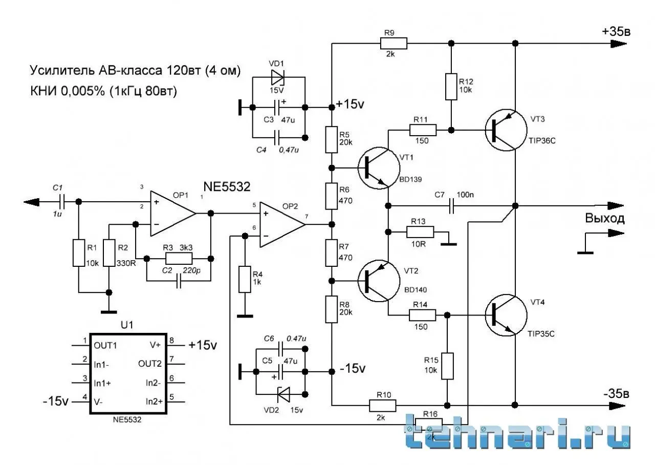

Не АВ он, а как был В, так и остался. Сопротивления резисторов в базовых цепях драйвера, наоборот, уменьшили, углубив режим В
Китафончик писал, что без резисторов в базовых цепях выходных транзисторов усь возбуждался.
С данными номиналами резисторов уже не класс В, а АВ с малым током покоя, милиампер 8 , если память не изменяет.
Смущает , что введение резисторов смещения в базах выходников выхолащивает сам смысл токового управления.(?)

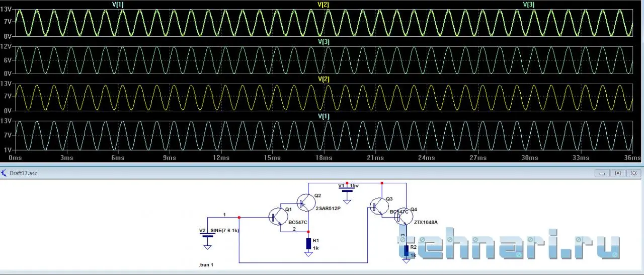

Шиклаи усиливает сигнал и по току и по напряжению
Учите мат часть, вот, 2 эмиттерных повторителя на модели, в Шиклаи напряжение ниже исходного сигнала на 0,7в (напряжение падения на 1 база- эмиттер), а у Дарлингтона 1,4в (напряжение падения на 2 база- эмиттера.
Нижний - напряжение сигнала, второй снизу сигнал на схеме Шиклаи, третий с низу- схема на Дарлингтоне, вверху - все три сигнала вместе.
А в схеме Дорофеева стоят не составные транзисторы, похоже на составные, но не они. Вот, если убрать конденсатор С7, то были бы составные транзисторы, а так нет. Я сначала так же ошибся. но присмотревшись понял, тут нет составных транзисторов, и соотв есть усиление по напряжению.
    96 KB · Просмотры: 103
Учите мат часть
[/QUOTEУчу:
"Данные пары – это просто два каскада эмиттерного повторителя. Иногда данные составные схемы транзисторов называют «супер-β» пары, так как они функционируют как один транзистор с высоким коэффициентом усиления.]"-это из источника в интернете. Шиклаи и дарлингтон- это способы включения составных транзисторов, в Дарлингтоне одной полярности, в Шиклаи - разной. В обоих случаях сигнал усиливается как по току, так и по напряжению. В измененной схеме Дорофеева это не составные транзисторы.
...Общий коэффициент передачи тока будет равен:
h21e(ОБЩ) = h21e(VT1)*h21e(VT2)
И где Вы видете составной транзистор? Составной транзистор Шиклаи, это нарисован слева. Видете, там эмиттер правого транзистора соединен с коллектором левого транзистора. В схеме (я каскады вынес вправо), там два каскада, каскады с общим эмиттером, и стоит конденсатор, 100н, это коррекция, без него возможно возбуждение. Вы путаете, это не составной транзистор, а два каскада, которые смотрятся, как составной. Посему формула, что Вы привели, тут просто не работает. Повторяю, учите мат. часть. Я, кстати, сразу глянул, не разобрался и так же посчитал , что это составной транзистор, но присмотревшись понял, я ошибся.
Даже если убрать конденсатор С7, то не получите составной транзистор из Дорофеевского включения, хоть первоначального, хоть измененного Китафонщиком.
PS "в Шиклаи напряжение ниже исходного сигнала на 0,7в "- ЭТО из вашего сообщения.На самом деле , повторюсь, к-т передачи общ. =произведению к-в передач каждого из транзисторов. В программе у вас ошибка.
Тем более, на резисторе 1 ком, как в вашей модели, амплитуда выходного сигнала будет как минимум на 2 порядка превышать амплитуду на входе( без обратной связи, разумеется). Учите матчасть
Ваши слова?
А Шиклаи и есть составной транзистор.
Да, может усилисать составной транзистор, но если он не включен по схеме эмиттерного повторителя. (так было бы, если вместо конденсатора поставить перемыяку, а резистор нагрузки 1 транзистора , тот что 10 ом, убрать.
Эта формула верна для составного транзистора, там ток транзисторов идет через общую нагрузку, тут же для каждого ключа своя нагрузка, только этот факт говорит, что формула не верна. .

В Дорофееве нет Шиклаи. Шиклаи в вашей модели. И сигнал, судя по вашему скану, не усиливает . В приведенном вами примере на нагрузке в 1ком, напряжение на выходе должно быть , как минимум на 2 порядка выше входного напряжения. Можете спаять эти 3 детали и провести замеры в железе. Повторяюсь, что то вы с моделью напутали.

И где каскад увиления напряжения? Мах напряжение питания операционника - +-20в, значит мах напряжение сигнала - +17ы. плюс падение на эмиттере, значит мах выход будет: +16в, выход, составной транзистор, эмиттерный повторитель, напряжение не повышает. Значит мах напряжение выходного сигнала -16в, или 4 ом нагрузка, это будет :
16/4*16=64 ватта и это мах, пиковая мощность, номинальная будет 70%, или около 50 ватт, а тема называется - Дорофеев на импорте-170 ваттный усилитель...:nizja:
Это не я писал.:KU:
Транзисторная часть усиливает как по напряжению, так и по току. Это не эмиттерный повторитель, как вы утверждаете.Здесь 150 вт не предел. Поэтому противоречия в названии темы нет.

Приношу извинения, тут я ошибся, глянул, показалось, что это составной транзистор. Ошибки Бывают.
