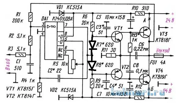

Вот схема ушника- универсала( может смело работать от 6 ом) М.Васильева. Отдаст в нагрузку ватт 9 при сопротивлении нагрузки 8ом. На СЧ- ВЧ достаточно. Звук , пишут, отличный.На соседнем форуме этот усилитель оценивается очень высоко , как практически не вносящий искажений.
Он довольно шустрый. И не требует тщательного подбора транзисторов .Разброс 20-30% по Вст вполне приемлив.
вместо межбазовых резисторов, диоды, напруга на базах тоже выше рекомендованой, 0,58-0,59.
Здравствуйте. Если не затруднит, скиньте , пожалуйста, свою окончательную схему. И на что слушаете.
Да как то так. Не помню диоды, 4148, в роди бы. Танзисторы BD139,140, 911,912 Все от ST. Слушал на автомобильной акустике, все испытываю, на ней. Не жалко если что. Сделано было два канала, но на постоянно, оставил никитинский.

Спасибо. Так и думал.
У Ломакина -Паршина 350 процентов на звук не влияют:tehnari_ru_182:
Ну я не экстремал и могу такие сравнительно маломощные драйверные транзисторы с минимальным разбросом усиления подобрать .И на постоянном токе Вст и в режиме усиления по прибору Л2-23 при токе эмиттера 10ма.
С мощными дело сложнее ,очень дороги и много не купишь
Поскольку УМ будет использоваться в помещении не болеее 20 кв м, решено уменьшить чувствительность, попутно уменьшив уровень фона и шума, а также снизить искажения и повысить коэффициент демпфирования. Уменьшил сопротивление в цепи ООС с 200 ком до 100 ком. Т. е. соотношение резисторов в цепи ООС изменилось с 20 до 10. Т.е. усиление уменьщилось с 20 до 10 раз.Качество звука изменилось в лучшую сторону. Вполне можно слушать не только на дискотеке и не только сабвуфер. Усилитель заслуживает внимания.

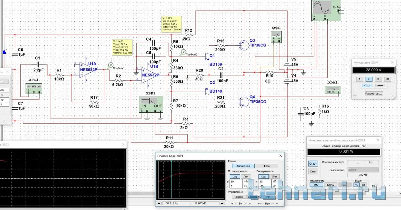

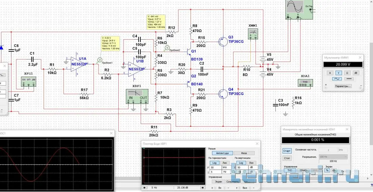

Тут обсуждали нужно или нет подпирать базы выходных транзисторов резисторами на шины питания.
Закинул одну из последних схем Китафончика в симулятор и вот что он мне выдал.
На практике пока не проверял.
Дорофеев собран давно по классической схеме (без резисторов) и работает на саб.
    117.7 KB · Просмотры: 83
    116 KB · Просмотры: 74
а на 20кгц? На графике 2 раза 1 кгц
