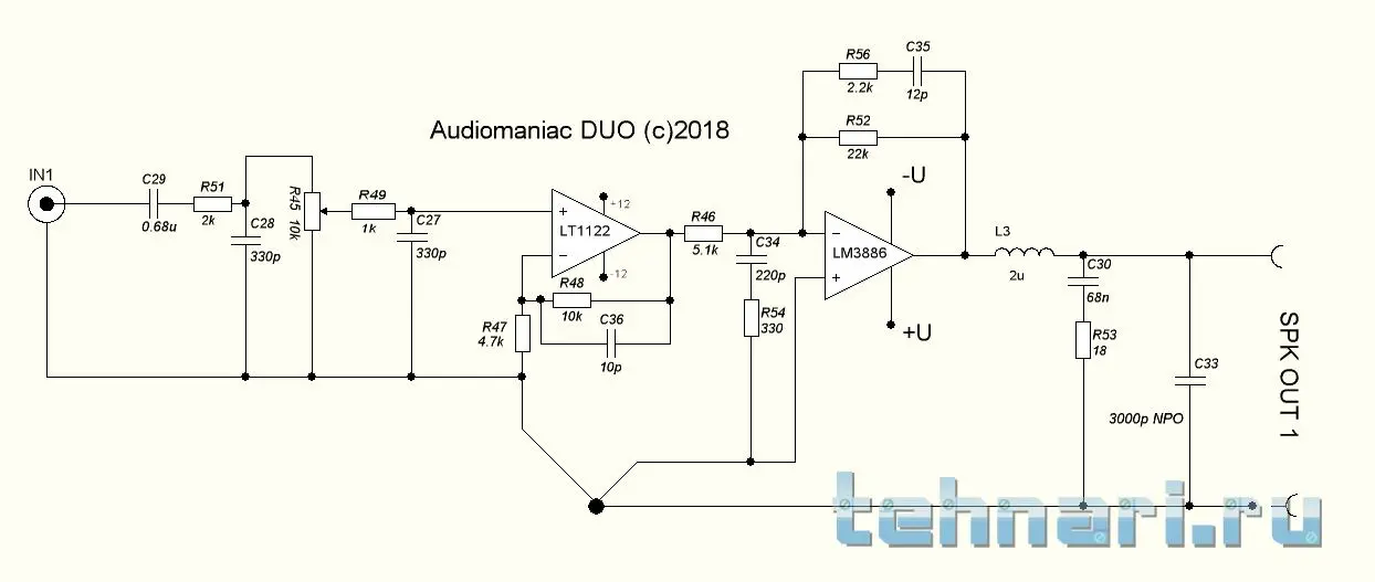

Иногда полезно перечитать свой пост, там же было про рамштайн и ЛМ. Решение простое и неновое, резистор 0,5-0,8 ом в земляной провод колонке, но у меня активная и тут работает только один вариант, в землю на печатке, имелся 1 Ом, его и поставил. Дальше провод до динамика, 30 см длинной. Это тот случай когда попса не пострадала и за рамштайн не обидно. ЛМ не любит низкоомной нагрузки, а у меня 3,3 Ом динамик, на жестких рифах видимо подрабатывает защита и имеем лёгкий шелест, а не драйв. Резистор около динамика не помогает, только на печатке, причина непонятна.
Хотя чего тут понимать, если питание идет по 5 метровому кабелю (экранированная витая пара) и входной сигнал на усилитель, тоже. Спасибо, что работает, частный случай, как делать нельзя, но мне нравится...
для истории, рабочий вариант на сегодня.

удачная схема, подарок. Не моя, но даже выкинув половину она работает устойчиво и приятно. Немного позже нарисую, что оставил. Сначала пусть поработает, послушаю.

Нет, метом проб и ошибок резисторы R46, R52 из схемы поста 203 получились одинаковыми и добавил R56 и C35 в обратной связи. Сейчас выглядит так.

Нуууу... Так не интересно. Самую важную часть схемы упразднили. :(

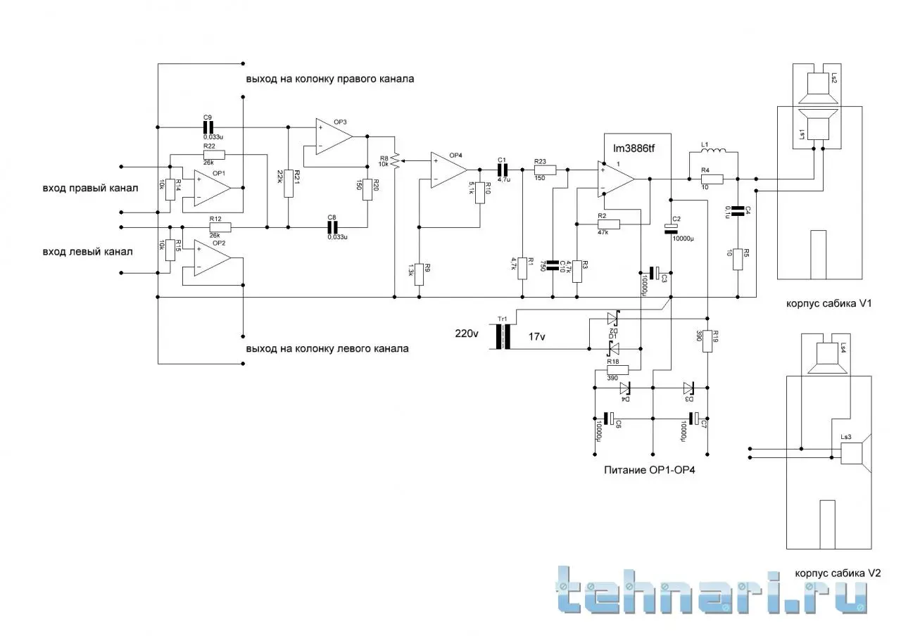

Первая часть схемы не поменялась, может в мелочах. Транс, один на все, на нем три обмотки, они раздельные по одной, на каждый усилитель.
