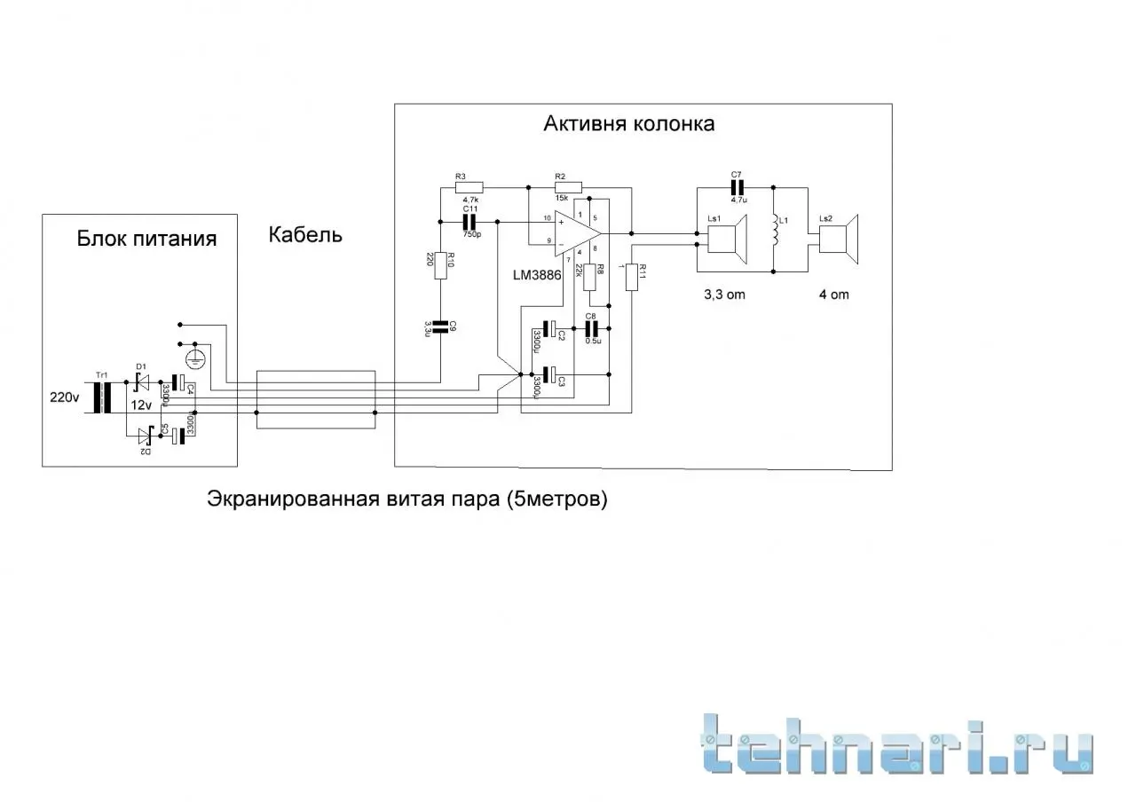

сколько веревочке не виться... Удачно найденное решение, хоть и случайно, проще чем канонам. Опять вернулся к исходному.Частный случай для поделки. Выключать или нет? Если не спешить, то выключать, но минут пять звук так себе. Обычно не выключаю.

На 5 метрах проводов, сколько потеря по постоянке? Вольт 5?... Если и делать вешний БП, то тогда уж пускать провода от транса (переменку) до АС, и в АС делать выпрямители... ИМХО..
переменка по проводам не работает совсем, с этого начиналась идея. Потери на проводах, холостой ход (пауза) +-15, при средней громкости на усилителе в колонке +-14.85, как и на выпрямителе до кабеля. Классика жанра, транс + выпрямитель на активной колонке, но это не интересно. Кабель, витая экранированная пара пятой категории, по три провода для + и - и одна пара для входного сигнала.
Категорически согласен, так себе и делал неоднократно . Ухудшения в звуке не наблюдал, правда длина проводов была 2м, провода были свиты в жгут и сечением 2,5 мм( остатки от монтажей).

Это не важно. У меня частный случай. Переменка просто не подходит. В этом кабеле идет питание (+-15) + пара входного сигнала. Если гнать переменку то входной сигнал на усилитель придется делать отдельным кабелем из-за наводок.

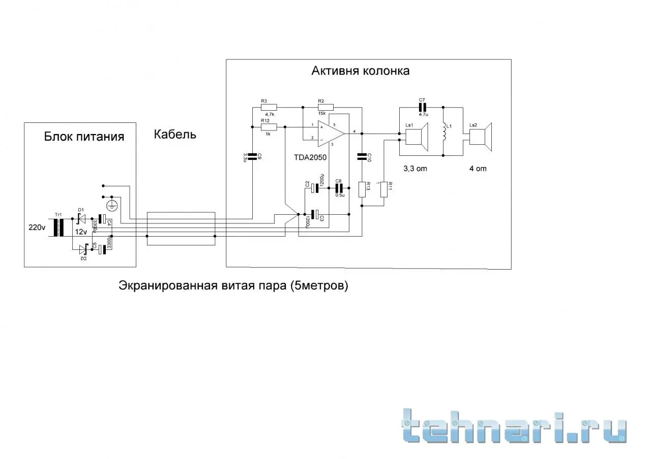

охринеть. Хотя ожидаемо и желательно ничего подобного не делать, пропадает смысл движухи. Безродный ТДА2050 (из прошлого проекта) против LM3885TF. В одной активной колонке заменил усилитель, все остальное как было. Заработало сразу.

Вчера вернул и левый канал на тда, лм осталась в сабе. Шаг в перед один назад. Лм пойдут в другой усь, с другим питанием +-24 и будут работать на пассивные колонки, те что есть, сонет 10ас231. Транс для блока питания есть.
