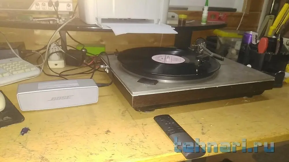

Но все началось значительно раньше, когда появился BOSE, его подарили. Там нет тембров, да и маленький он и от батарейки работает, но лупит будь здоров.
Писал про него.
У меня все работает от компа и при желании, это можно делать программно в любом плеере, все есть, пробовал работает, но не надо.
BOSE и проигрыватель работают по AUX. это картинка к посту 310

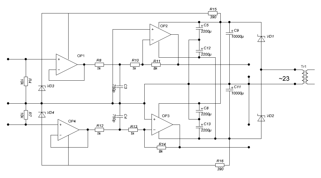

обидно однако.... сначала о круто, потом болеешь и у разбитого корыта. Начинать сначала будем или сдохнешь от жалости к себе? Здоровье починили, причина проста сам себя довел до ручки. На усилителе все фокусы отрезал, вернул в ноль, может сподоблюсь нарисовать
получилось так...

питание +14-14 тл072, повторителем, еще две lm3886
