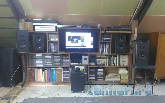

Итог. Много написано, интересно было посмотреть. Недавно столкнулся с мнением, что этот проект кончился неудачно. Нет, бесконечный перебор вариантов закончился, реальной конструкцией, она работает и живее всех живых. Это видно на фото. Другое дело, что поставлена точка, это вполне сознательно. Желанием попробовать цифру, по полной программе. Времени осваивать с азов уже нет, купил Эдика, Edifier S2000MKIII. Прошло время, страсти улеглись. Поделка с эдиком живут дружно, только в разных местах. Могу сравнивать живьем, для обоих,
источником звука являются компы.
Напротив, проект завершился удачно .Добротно и качественно проведенная работа.
Я имел ввиду другое. Читая Ваш "отчет о проделанной работе" , я убедился , что сложные в звуковом плане композиции данная микросхема не способна воспроизвести. Тонкий план при прослушивании Вами Рамштайна отсутствует .
Доверяю результатам вашего творчества . Поэтому Ваше предложение использовать сию микросхему в своих поделках я отклонил.
Копеечная TDA 7265 этот тонкий план воспроизводит. 2 канала
в одном корпусе, осциллограммы хорошие и в тракте многополосного усиления ей самое место. Мощность небольшая, конечно, но для НЧ канала имеются другие усилители, проверенные временем, хоть в режиме D, хоть любой другой на рассыпухе, с напряжением питания +- 36в.
Можно было бы простыми методами попытаться , чтобы LM 3886 воспроизводила тонкий план, но для этого нужно было подавать на нее сигнал с сч- вч канала кроссовера, а не весь широкополосный спектр. Интермоды, однако.
Что то не видно проводов к колонкам. А вообще смотрится аккуратно
брутальности не хватало у лм 3886, слишком воздушно и легко. Не с пероврго раза, но удалось сделать приемлемое. Но все равно играет легче ТДА2050. Потом появился эдик, ему, это проще простого.

вспомнил про свою поделку. Еще жива, но теперь работает только от телевизора, у него есть выход до усилителя мощности, после регулятора громкости, вернее от звукового процессора телевизора. Планирую сделать профилактику, причесать временные решения, заменить некоторые детали. Комп из общей комнаты с телевизором удален. Провожу время в кабинете и чердаке, тут мне никто не мешает и делать потише не просит. Телевизор смотрит жена и привыкла к моей поделке, звук телевизора ее не устраивает, но профилактика дело святое.
концепт поделки 2+1.
1. Один транс, тор, питание от отдельных обмоток транса и выпрямителями для каждого из 3 каналов. Опробовано и чудно работает, только причесать.
2. усилители в одном месте, в сабе, колонки пассивные.
3. по возможности, надо пробовать, удалить входной повторитель и все лишнее.
приступил к поделке, перепаял кабели и поменял кондеры на вч динамиках в колонках на пленку. Сделан пункт 1 и 2 из поста 297. На чердаке это звучит вполне достойно, не стыдно за идею и ее реализацию.

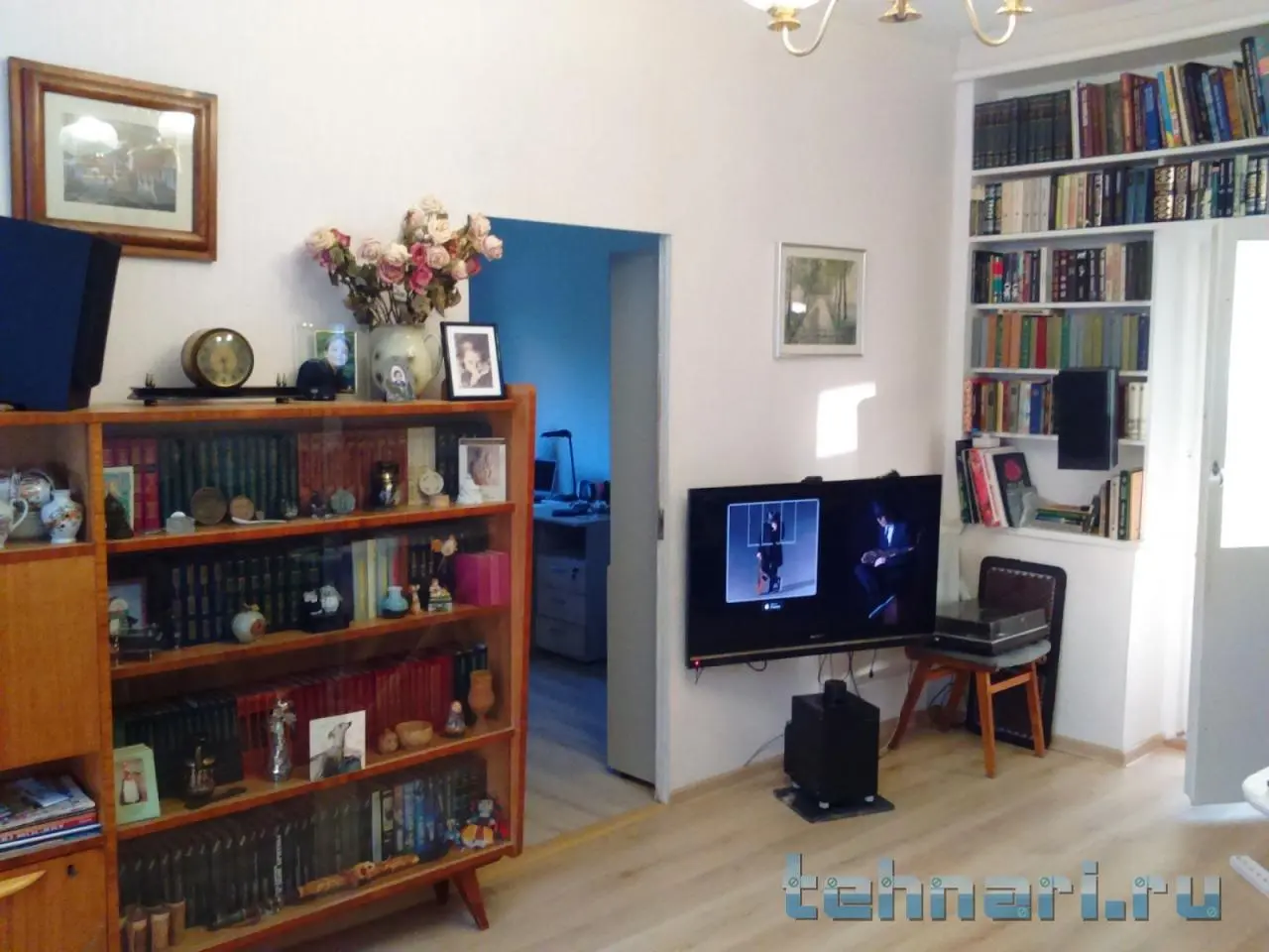

Все шло к этому, прямое сравнение, эдика с поделкой.
    26.2 KB · Просмотры: 56
эдик крут, но и поделка вполне. Но начну с другого, с компа. В работе три и разные, из них два, допускают установку видео карты, есть слот. Если загрузка проца больше 20% (чем меньше, тем лучше) ставим карту и его загрузка падает, выигрывает звук, это заметно, когда все вылизано. Заметил случайно, когда возился с монитором 34", подробно о нем здесь. https://www.ixbt.com/3dv/xiaomi-mi-144hz-curved-gaming-monitor-review.html
Подробности опускаю. Напомню, поделка сделана как вывод звука из компа и это приходится учитывать. Покупать новую карту не стал, порылся в своих коробках и нашел AMD RADEON HD5570. Монитор на снимке в посте 299, HP Compaq LA2306x.
