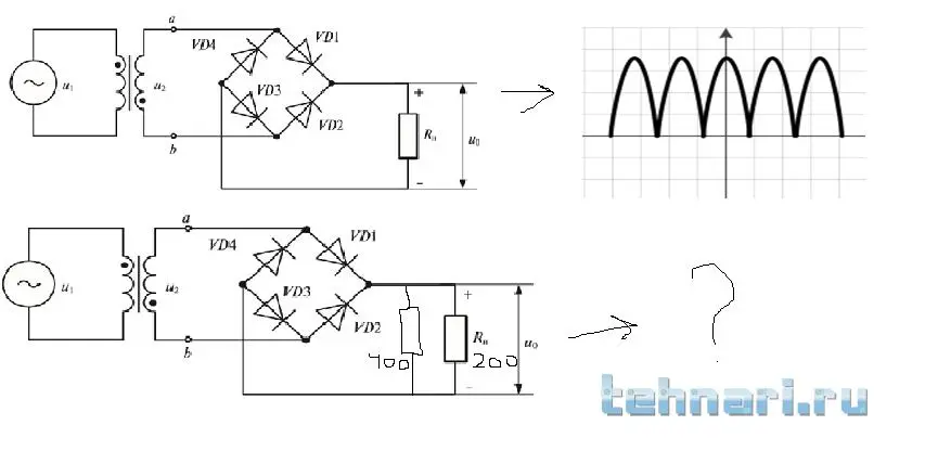

Двухполупериодная мостовая схема выпрямления напряжения
Что будет с осциллограммой на выходе двухполупериодной мостовой схемы выпрямления если параллельно к нагрузке 200Ом добавить нагрузку 400Ом?
    16.2 KB · Просмотры: 784
Увеличится ток через мост и трансформатор. Что будет - зависит от мощности трансформатора и максимальных токов диодов.
В большинстве случаев - ничего не будет...
У него написано "что будет с осциллограммой", а при разрыве или КЗ с осциллограммой что-то да будет... :)
Ой, хитра... Вывернулась. :)
Не tehno014, не вывернулась, а ответила, строго, на поставленный вопрос
Соответственно ответ
ничего не будет
