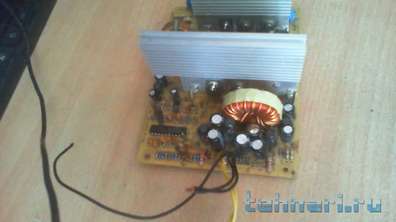

Именно! Планирую брать нагрузку между шинками 12 В, а по 5 В думаю будет редко использоваться (вместе не планирую). Хотел намотать на одном кольце, но нужен диаметр побольше, а были два маленьких. Вот и решил сделать пока отдельно два дросселя (ДГС).

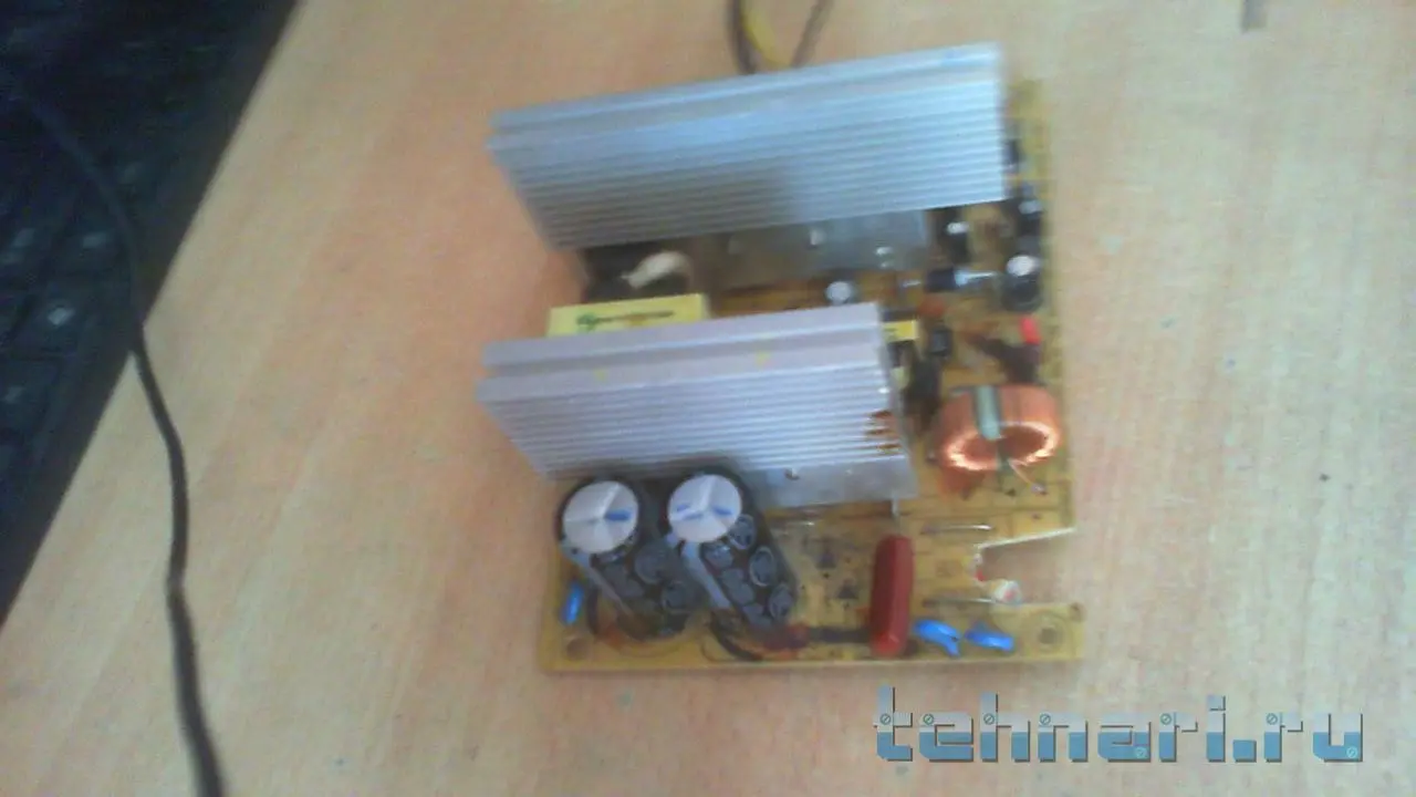

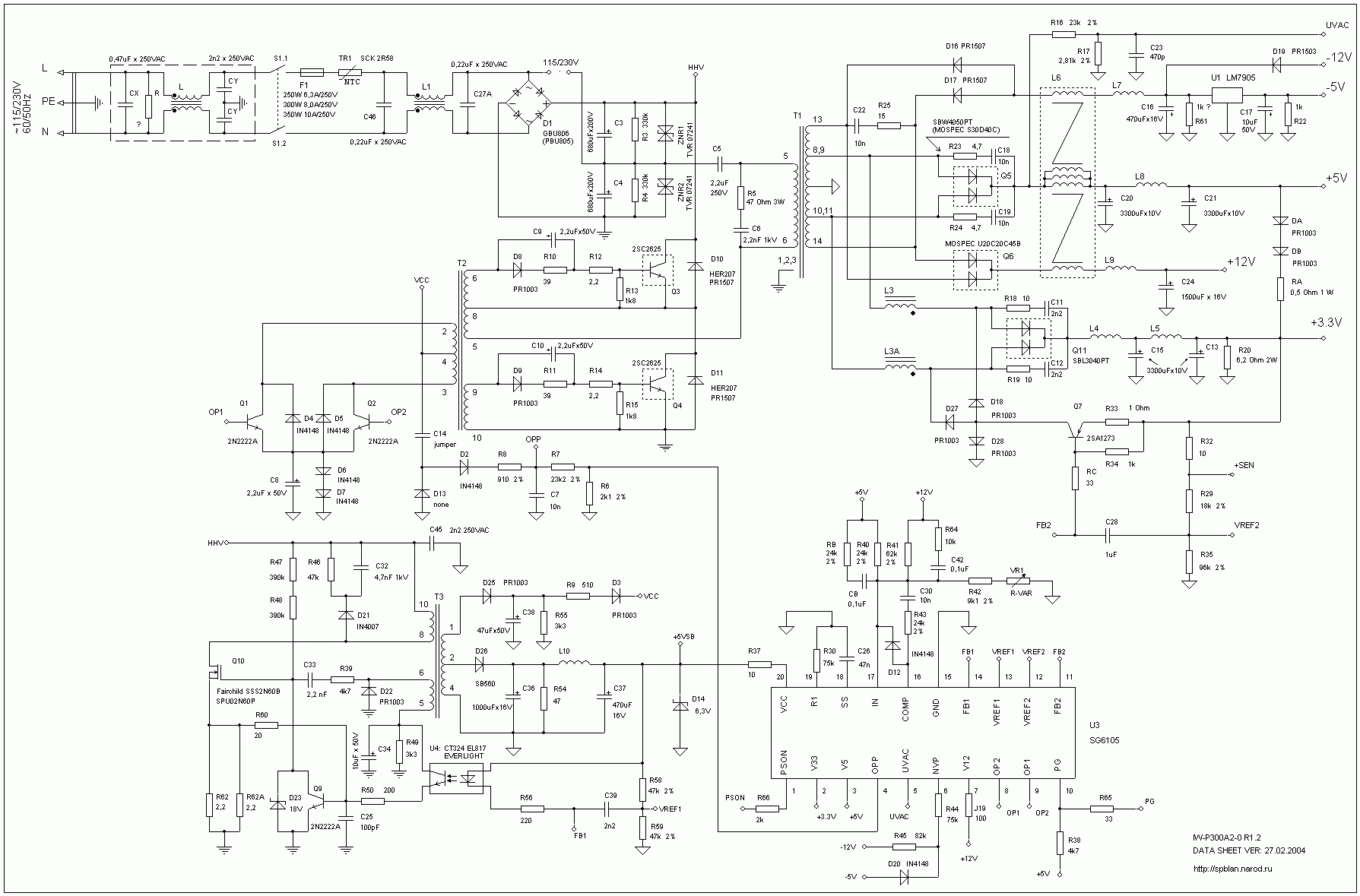

1. Уже к этому времени были удалены ДГС, дроссели в шинах +5, -5 и -12 В, электролиты в выходных фильтрах. (они конечно вернутся обратно но с другими марками и номиналами). Удалены диоды в цепи -5 (2 шт.FR104) -3,3 (2шт. 1N4148).
2. Удалены 2 дросселя в цепи формирования шинок 3,3 В (по переменке). На их место встанут диоды (3-5 А) для формирования шины -5 В (сильноточной).
3. Удалил с радиатора сборку S16C40 (выпрямитель для +3,3 В) и на его место прикрутил F12C20 (АКА) для шины -12 В. Планирую выводы сборки интегрировать в схему гибкими проводами. Пока не знаю найду ли сборку с общим анодом (КАК), думаю (пока не решил) куда присобачить ещё одну сборку (АКА).
