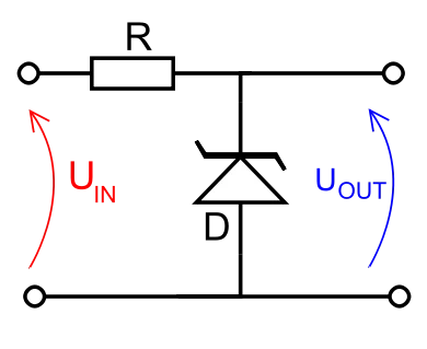

В даташите диапазон напряжения питания указан от 1.8 до 5.5в. У меня 6.3в не опасно будет для контроллера?
Многовато, поставь стабилитрон и все
Его надо ставить в разрыв? Я так поставил теперь выдает 5.7
даже 5.8
Параллельно. Анодом к минусу, катодом к плюсу
    6.5 KB · Просмотры: 2,393
