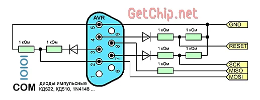

И еще чем вы его программируете? А то у меня программатора нету, думал спаять проттос (AVR910) который Вячеслав12 показывал но элементы не знаю какие нужны
Программатор AVR-910 требует начальной прошивки управляющего контроллера, лучше соберите Программатор Громова, работает с программой Uniprof (фьюзы выставляются инверсно) Ну а потом можно и 910-й собрать, если планируете далее работать с микроконтроллерами:)
Спасибо, но Громов меня как то не привлекает =) по этому буду пытаться собрать Проттоса =)

Нет, вы меня не поняли. Для программатора Проттосса (AVR-910) нужно прошивать микроконтроллер, который в схеме (ATmega8), а чем прошивать то будете?:) Вот я и предлагаю сначала собрать Громова, а потом 910-й. я и сам так делаю на данный момент.
До последнего сомневался в нормальной работоспособности Громова, оказывается пойдет на один-два раза прошить:D
Тобеж Громов прошивает Проттоса?
А для Громова нужно.
7 резисторов номиналом на 1кОм
3 диода импульсные КД522, К510, 1N4148
Это то что было нарисовано на Э3
