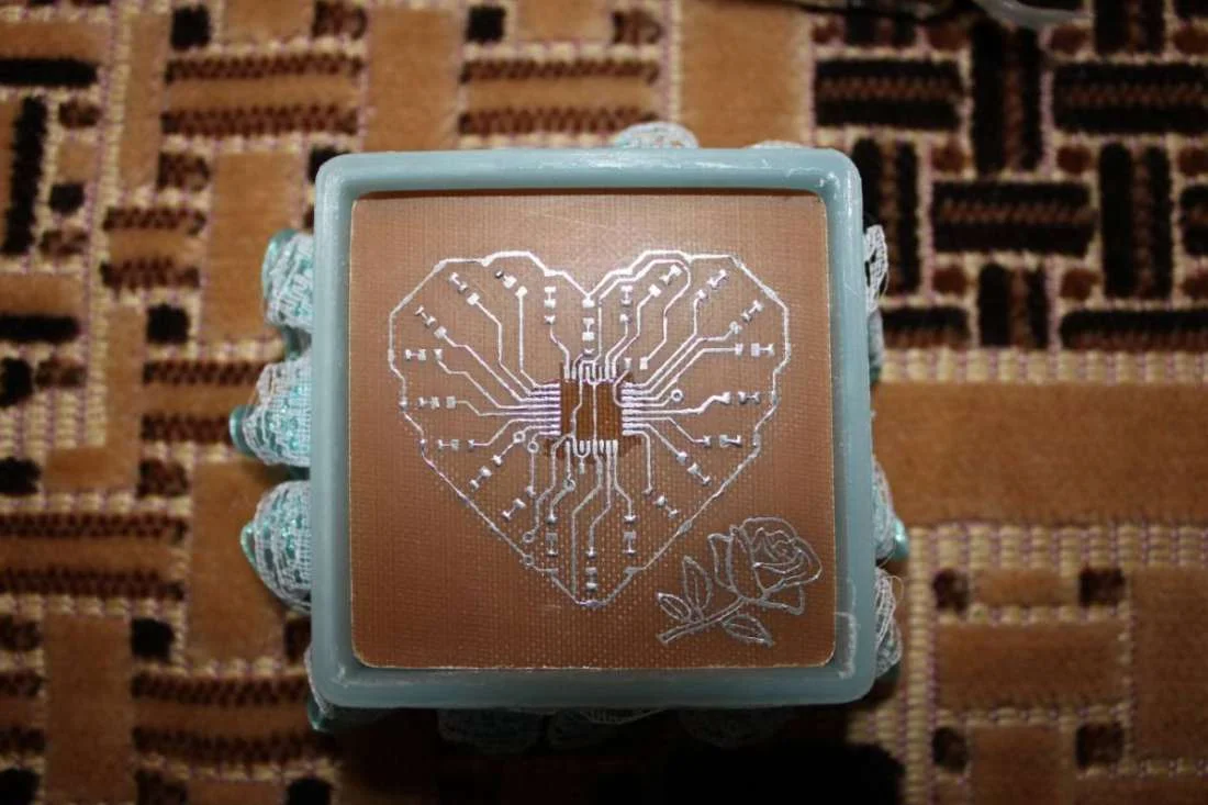

Как то я все тяну и тяну кота за хвост с этим сердечком
Смотрю многих заинтересовала такая работа. Пока сижу жду детальки, решил сделать пару фот заготовки

Финальные фото кстати
Магнит из наушника, приклеен на корпус от кондера термосоплями:tehnari_ru_093: самая неаккуратная часть получилась я думаю. геркон спрятан под платой.
Была мысль просверлить отверстие буквой "T" в торце коробочки, в 1 мм от поверхности, чтобы спрятать туда геркон, а магнит сделать заподлицо в крышке. контакты геркона вывести прям внутрь коробки. Но станка нету, побоялся руками сверлить...

Классно вышло, красиво:)
