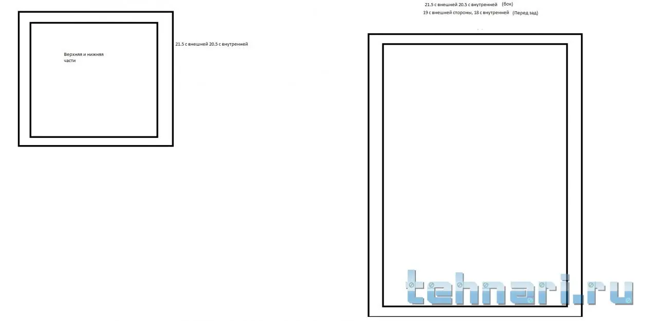

Ну не знаю, не знаю, может это из за того чтот корпус правильно подобран?
Ладно... Дерзай! Посмотрим твой конечный результат! Про свои просчёты тоже выкладывай не стесняйся... Что-б другие на "грабли" не натыкались...
Ну замеры я не делал, корпус взял со старой китайской колонки вот замеры его стенок
    7.1 KB · Просмотры: 56
Судя по твоему нику ты наверно 1996 года рождения... Тоесть тебе лет 18-19? Слишком много амбициозных у тебя проектов, а подкованности никакой. При чём тут толщина стенок? Материал и его толщина конечно не маловажен, но самое главное это динамик, частота его механического резонанса, и добротность... От этого и делается выбор акустического оформления и объём ящика. Об этом тебе выше уже написали... Со среднечестотного динамика ты вряд ли низы вытащишь. Люди делают открытые ящики с 6-10 ю широкополосниками. Я и то в своих КОРВЕТах ГДС выкинул и поставил 5ГДШ...

Получится бестолковый динамик, со сниженной перегрузочной способностью, требующий большего объема.
