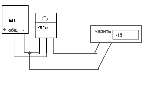

а можно проверить 7915 без диода? вот так как на рисунке...

не у мня 2200мф, в преобразователе имеешь ввиду?что значить цеплять можно без всего так(это правильное включение?) и мерить?

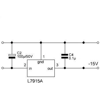

ну только керамику на 0,1мкф поставь а электролит можно не ставить
странно не пойму обе показывают -19.6 это это значит?
