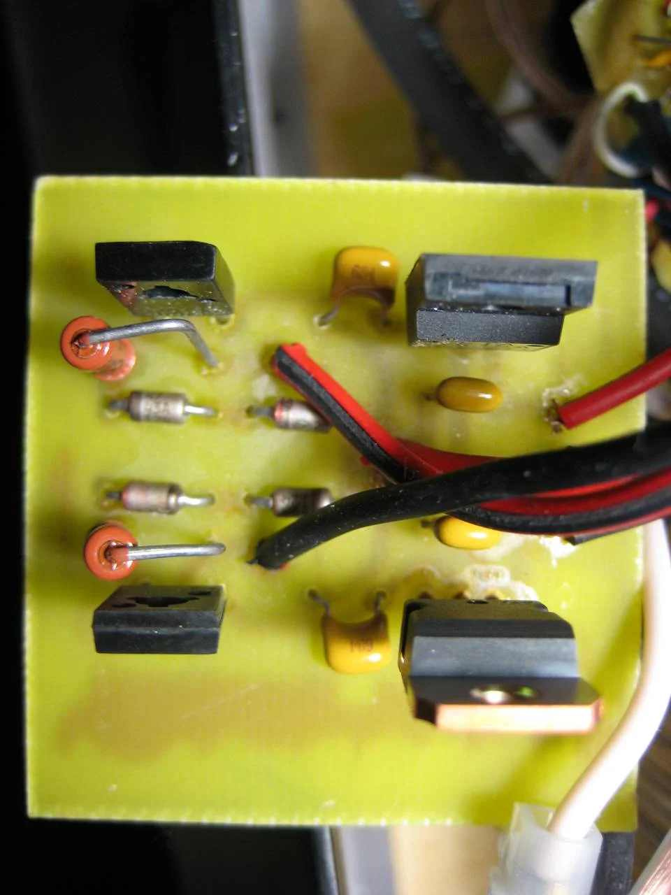

А может ли быть свист из-за перекоса напряжения? На одном плече преобразователя 15,45В на другом 14,95В
Вряд ли, перекос не большой.
у меня тоже был свитс! потом осцилоглафом посмотел 7915 вообще пилу выкидовала поменял прошло! свистело знаете как? когда только включаю усилитель писк маленький возрастает потом щелчек в динамике и все норм)
В моем случае свист постоянный, чем громче, тем сильнее свистит... Кстати, перекос напряжения у меня как раз там где установлен 7915 (15,45В). Сегодня попробую заменить.
Вот поэтому я всегда и везде говорю чтоб не использовали 7915 и им подобные стабилизаторы для питания усилителей. Хорошо когда явный косяк идет типа свиста. А часто идет повышенный уровень шума. Он вроде особо и не мешает, но зачем он нужен если можно и без него.
А чем их можно заменить?
Поставил новый стабилизатор 7915, напряжение все также 15,45В
Впаял третий стабилизатор, но в неизолированном корпусе. Напряжение почти одинаковое стало, 14,95В и 14,8В, но свист не пропал.

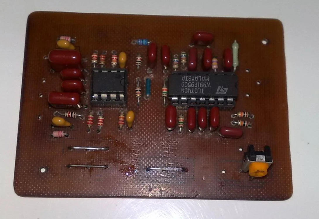

Выложи фотки. Вполне возможно что ты там фигню какую-то наворотил и нам голову не по теме морочишь.
Сразу оговорюсь, нигде замыканий нет, а также пару резисторов я заменил на smd

Ну предложение такое. Стабилизаторы 7915 и 7815 выкинь нахрен из схемы. Впаяй перемычку вместо них между in и out. А в базы транзисторов поставь по одному стабилитрону 13 вольт, вместо второго стабилитрона впаяй перемычку.
Попробуй сделать стабилтзатор предложеный Azziopom пост 67. Тот который у тебя на фото у меня тоже нормально не работал. Да и есче по началу у меня было похрапивание, избавился от него заменой резисторов в ФНЧ R11-1к,R12-1к на 10к. Я думаю что проблема у тебя в самом Фнч. Сравни фото рабочего Фнч и свой, похоже некоторые конденсаторы нада заменить.
Да той схеной я воспользовался, тебе большое спасибо, нарисовал даже печатку, кому надо выложу.
Он питал от батареек 12V, а стабилизатором 15V я думаю если детали по какой либо причине не совпадают, будет проблема, например свист.
