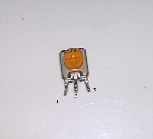

Это не переменник, а подстроечник! Нет нельзя!
а чем переменник от подстроечника отличается?
Наличием штыря. На штырь переменника надевается ручка которую можно крутить. А в подстроечник приходится отвертку пихать. Ну и размерами.
Ну а работать будет?)
значит я могу его использовать????
Это 50 килоом,все верно. Посередине ползунок,крайние ножки основное сопротивление

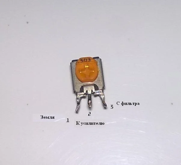

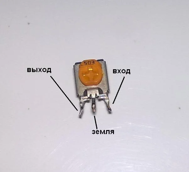

в общем такая история с измерением
мерю :
1 и 3 сопротивление 41 ком, причём не зависимо от положения разве что меняются десятые
1 и 2 меняется от 0 до 41
2 и 3 меняется от 41 до 0
как куда припаявать? 2 это земля получается????
мерю :
А где его использовать хочешь? если в усилители то земля крайний контакт (1), вход другой крайний(3) а на усилитель от центрального(2)
использовать хочу в ФНЧ как тогда подключать?
ПОСТ
И ещё земля никак не может быть средний контакт подстр. резистора.
