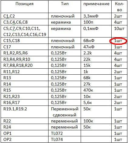

На что влияют конденсаторы С1 иС2 3,3 мкФ?Просто не могу найти в магазинах такого номинала, продаются лишь 2,2 или 4,7 мкФ
2,2 ставь смело, у меня вообще 1мкФ стоят.
Это развязка входа микросхем от возможного наличия постоянного напряжения на выходе источника сигнала. Ставь 4.7 мкФ.
Ага, спасибо всем. Купил 2,2 мкф. Вечером доделаю , только они и остались у меня не впаянные и протестирую фильтр тогда. Еще не обратил на список внимания, С15 и С18 в списке указано 1 шт, пришлось бежать докупать еще 1 шт )
