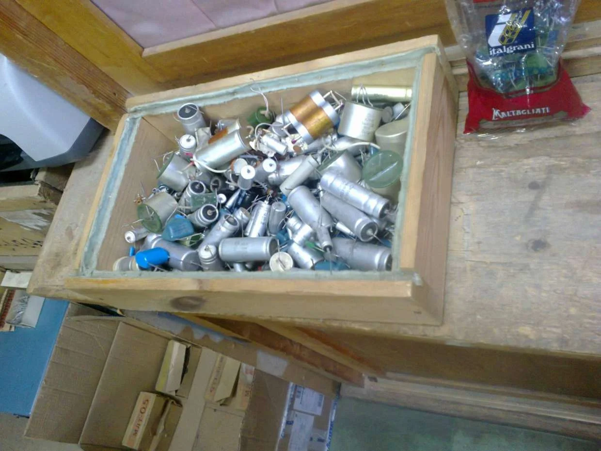

мой рай на кафедре электротехники)))

К-а-а-а-кие конденсаторы! Которые К71-5. Полистирольные, пробовал на входе усилителя такие, для звука очень неплохи. Недостаток один - великоваты (те что на 1 мкФ).

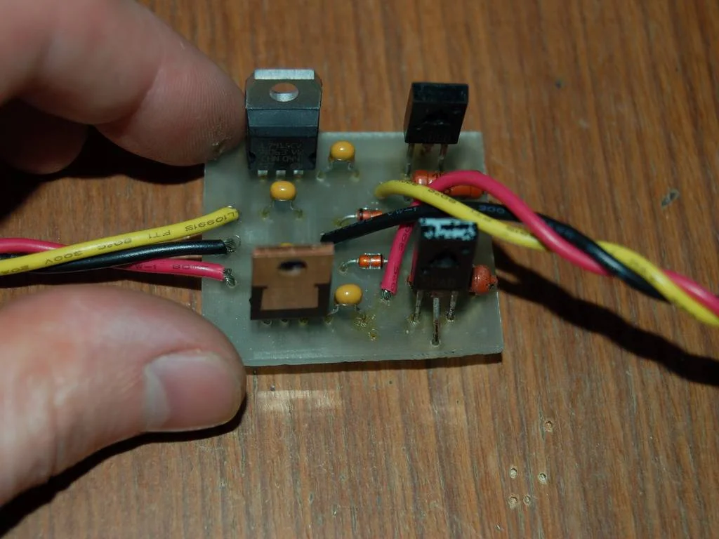

Собрал стабилизатор , замерил напряжение на выходе, почему то расхождение получается. + 14,9 и -17,3В. Что может быть причиной перекоса напряжения?

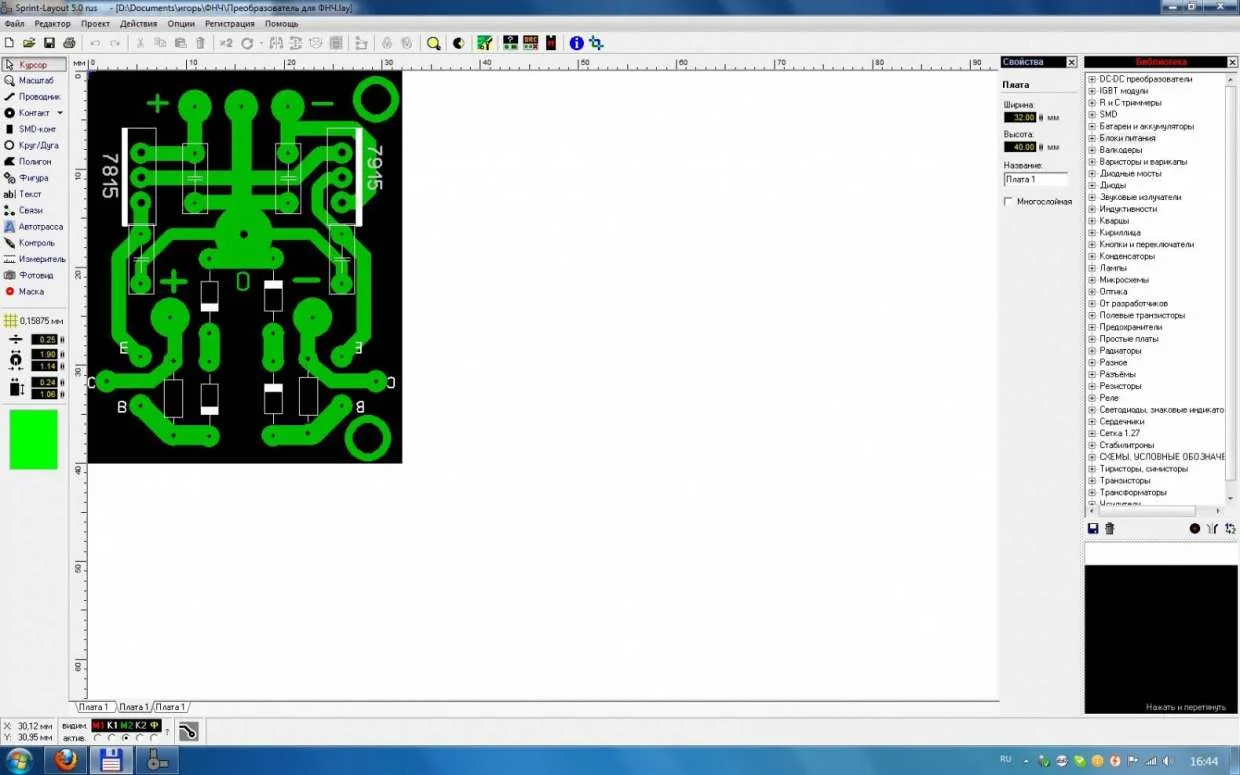

Обратная сторона это хорошо, но лучше бы схему
Вот это подойдет? По ней делал
    62.8 KB · Просмотры: 222
А принципиальной схемы нет?
Только та что на первой странице. И печатка собственно оттуда же
Ну, понятно. На входе стабилизаторов какое напряжение?
Перепаял оба стабилизатора(покупал двойной комплект про запас) Получил +11,6 и - 10,5В. Перепиши маркировку всех стабилизаторов, может в них дело? 7815-1,L7815CV и L7915CV,7915C. На входе четко +31,5 и -31,5В
Разброс параметров стабилизаторов, надо подбирать или ставить регулируемые
