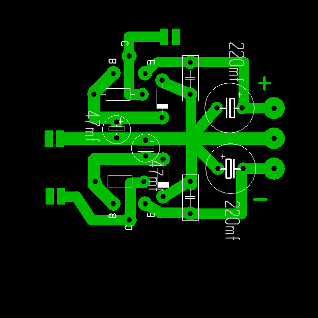

поставил 2.2кОм при напряжении +-25 преобразователя для ТДА7294
проверил напряжение странное какое то....
на + и - напряжение 11.8
на + и 0 напряжение 12.4
на - и 0 напряжение 0.4
в чём может быть причина?

Проблемы разводки платы или измерений. Возможно наводки от транса на мультиметр или схему стабилизатора. Попробуй подпаять к выходу стабилизатора провода и провести измерения в стороне от ИИП.

Проверь стабилитрон в минусовом плече. Либо он дохлый, либо неправильно воткнут. Также померь напряжения на коллекторах транзисторов относительно массы.

вот фото вроде норм стабилитрон впаян, купил ещё кт815 и кт814 поменяю посмотрим и стабилитрон тоже

Вначале нужно проверить приходит ли необходимое напряжение на коллекторы транзисторов. Затем меряется напряжение на стабилитронах. И в конце на выходе стабилизатора. Такая последовательность измерений позволяет точно локализовать неисправность.

поменял транзистор кт815 и стабилитрон
результата нетtehno015 мнусовое плечо с напряжением а плюсовое почти по 000
поменял транзистор кт815 и стабилитрон результата нет мнусовое плечо с напряжением а плюсовое почти по 000
Какие напряжения на коллекторах обоих транзисторов?
На стабилитронах какое напряжение?
И фото платы с обоих сторон перпендикулярно поверхности, чтоб все видно было, выложи.
Прозвони стабилитрон плюсового плеча прямо на плате, нет ли там КЗ?

Раньше напряжения не было в минусовом плече.
на стабилитронах (в плече +) напряжения 0.2-0.4
в минусовом плече 12.6-12.8
