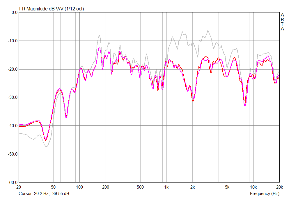

Это широкополосная компьютерная акустика ближнего поля. Для негромкого прослушивания музыки и звукового сопровождения игрушек, типа BRUTAL DOOM. Мне нравится, как FE85 воспроизводит гитару. Убедительней, драйвовеее. В общем, "рубит" метал чуть лучше бумаги. Вот и все остальное тоже металл, просто из принципа. Конечно, можно было сделать все по канонам, но это совсем не интересно. В задачу фильтра входит подавить один злостный резонанс и поправить частотную характеристику.
Вот его симуляция и передаточная функция. Пунктиром - без фильтра.
А вот что получилось. Остались провалы. Провалы пассивными фильтрами не ровняются, но с ними вполне можно жить, в отличие от горбов. Серый - без фильтра.
Она не звенит как колокольчик?
Металлические динамики нужно держать в ежовых рукавицах, без коррекции звенят резонансами.
