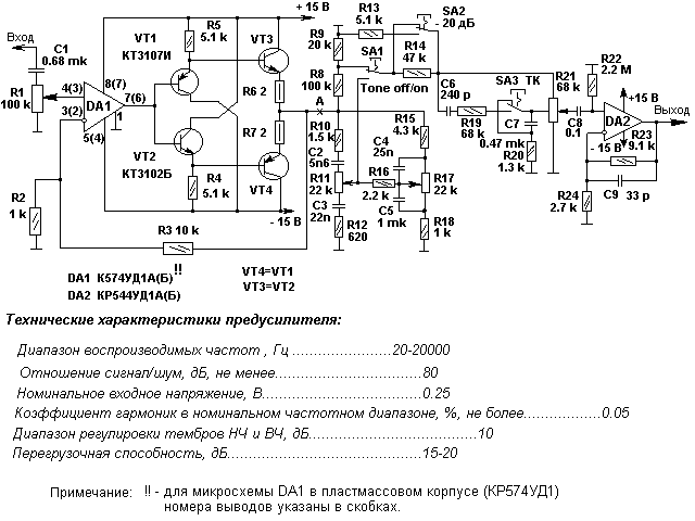

Предусилитель-на К544УД2Б, но без темброблока,присутствует только тонкомпенсация....Схема прилагается...
