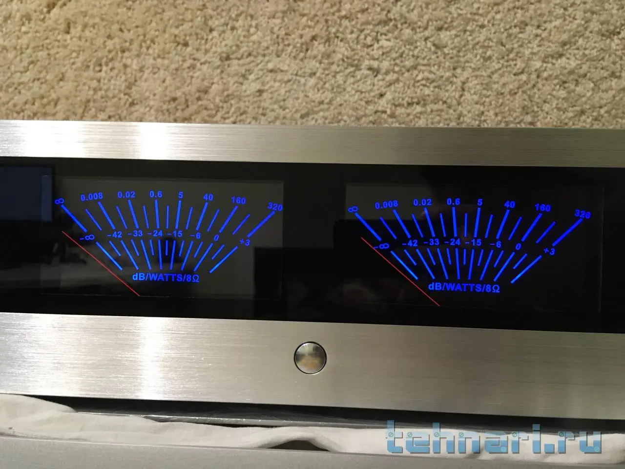

Всем привет. Очередной проект - заказ.
- Размеры корпуса (ШхГхВ): 430 х 340 х 150 мм
- Материал корпуса - композит 3 мм
- материал передней панели Дюраль, сплав В95, толщина 5 мм
- Спереди в окошко поставил прозрачное оргстекло толщиной 4 мм (хотя можно было бы и стекло...) Изнутри красилось черным аэрозолем, кроме заранее заклееных квадратиков - будущих окошек. Далее к оргстеклу приклеивался (+фиксация саморезами) каркас стрелочных индикаторов, так же заранее подготовленный и тоже окрашенный в черный. Клеил на Силиконовый герметик "Момент, универсальный, нейтральный, прозрачный".
- Схема усилителя ОМ2.7, печатку доработал, добавив защиту АС и БП. Запустилось всё сразу и без проблем, как обычно :) Питание +-41в, Расчетная "музыкальная" мощность 80/160 вт, на нагрузку 8/4 ом.
- Выходные транзисторы: MJL1302AG / MJL3281AG, покупал в чип дипе, Да и почти все остальные детали тоже...
- Радиаторы площадью около 1900 см2 на канал.
- Трансформатор тороидальный мощностью 250 вт.
- Ножки для корпуса, алюминий в пластике, отличного качества и недорого, с Китая
- Стрелочные индикаторы с Китая - вышли в 5900 руб., вместе с доставкой. Каркас переделывался, + менял все светодиоды на белые. Плату управления еще буду дорабатывать, настраивать..., ибо индикаторы начинают работать только на громкости 70%. Слышал, нужно логарифмическое управление... странно что за такую большую сумму в китае не позаботились об этом... На фото начальное положение у стрелок разное - пока не обращаем внимания))) , вероятнее всего наэлектризовалось оргстекло, когда чистил тряпкой, потому как, отдаляя механизм от оргстекла - стрелка становится в нормальное настроенное положение... Если позже не стабилизируется - разберу поднастрою...
- Итоговая себестоимость проекта - около 20000 руб.
- Видос позже)) Будет битва Стрелок против Светодиодов! :D
