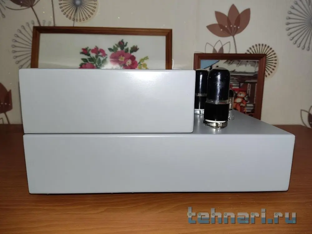

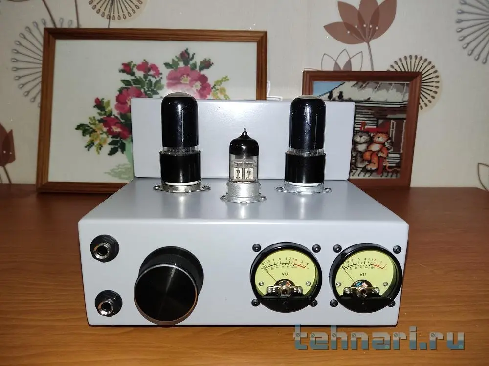

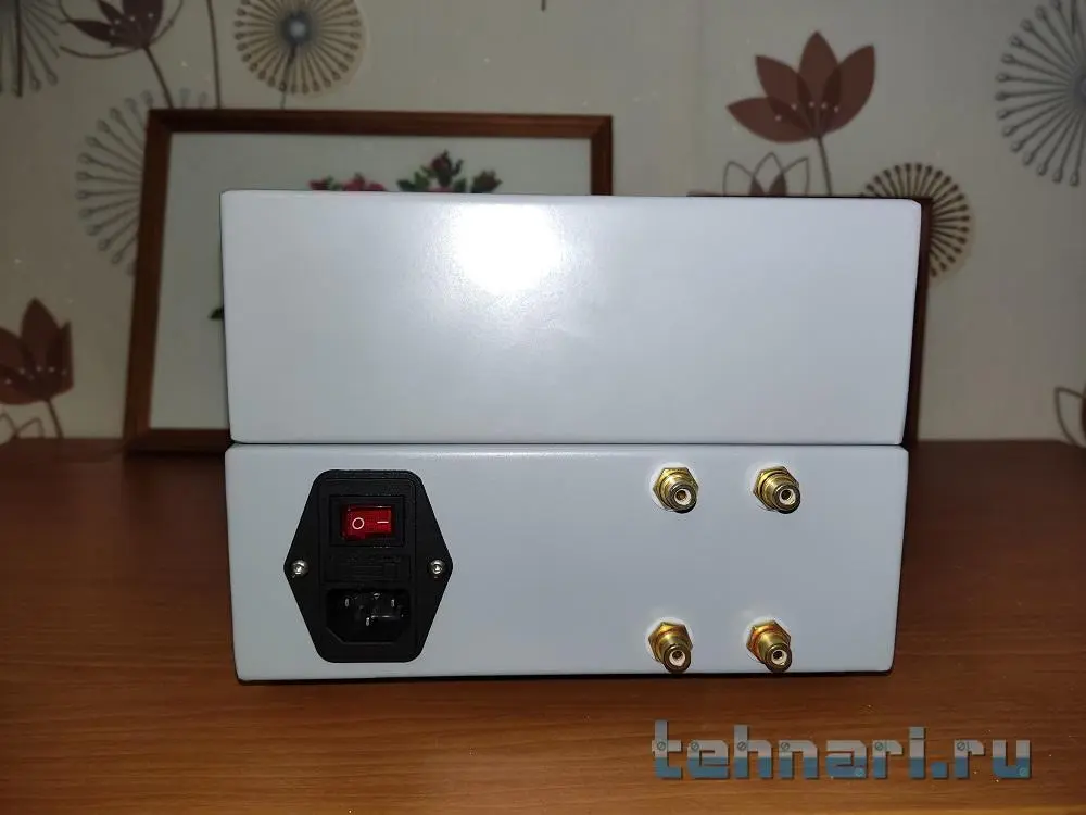

Ещё один "пирожок", правда на этот раз ламповый:

SEшка штоли? Лампа "Чёрная вдова" это слабая лампа для однотакта!!! На чём пред ???
Для наушников этот усилитель. Всё верно, однотактный, SE. Лампа на входе - 6Н2П-ЕВ, с белым анодом.

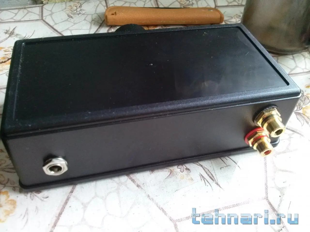

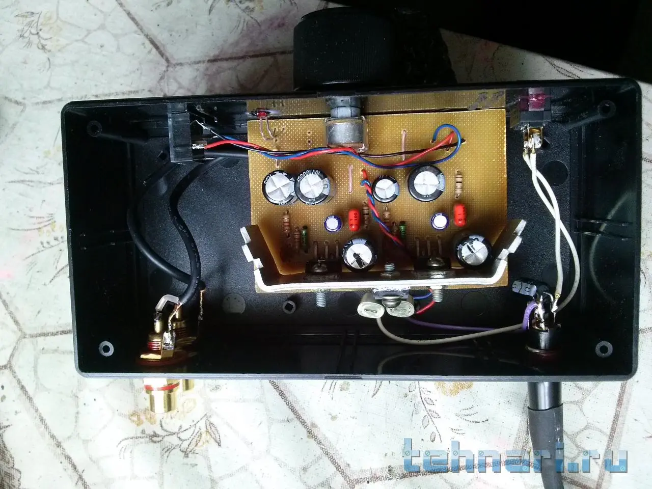

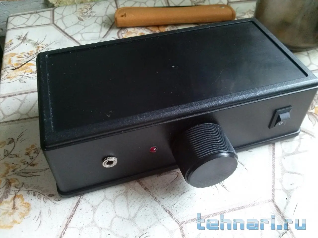

Ушничок на 2003 на скорую руку. Товарищи! Ставьте правильные 7812-шуметь не будет tehno021 И шунты не забывайте. Мощности вышло примерно 0,22 ватта на 32 ома до клипа. В наушниках с таким сопротивлением очень громко

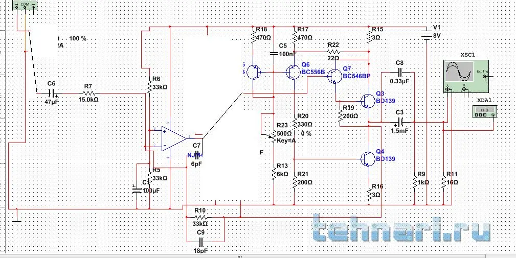

Крутилко суровый.
Хорошая схема, играет приятно.

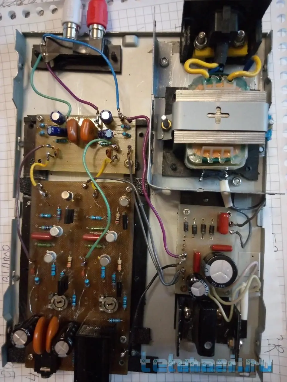

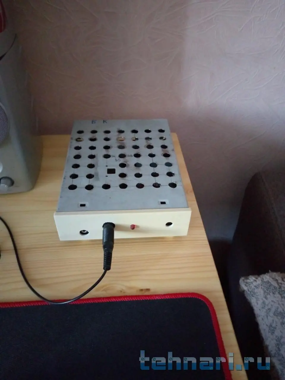

Я экспериментировал - экспериментировал, в итоге закрыл в корпус, из чего было. Пока, на этом все. В итоге оставил следующую схему. Но транзисторы там совсем другие в итоге.

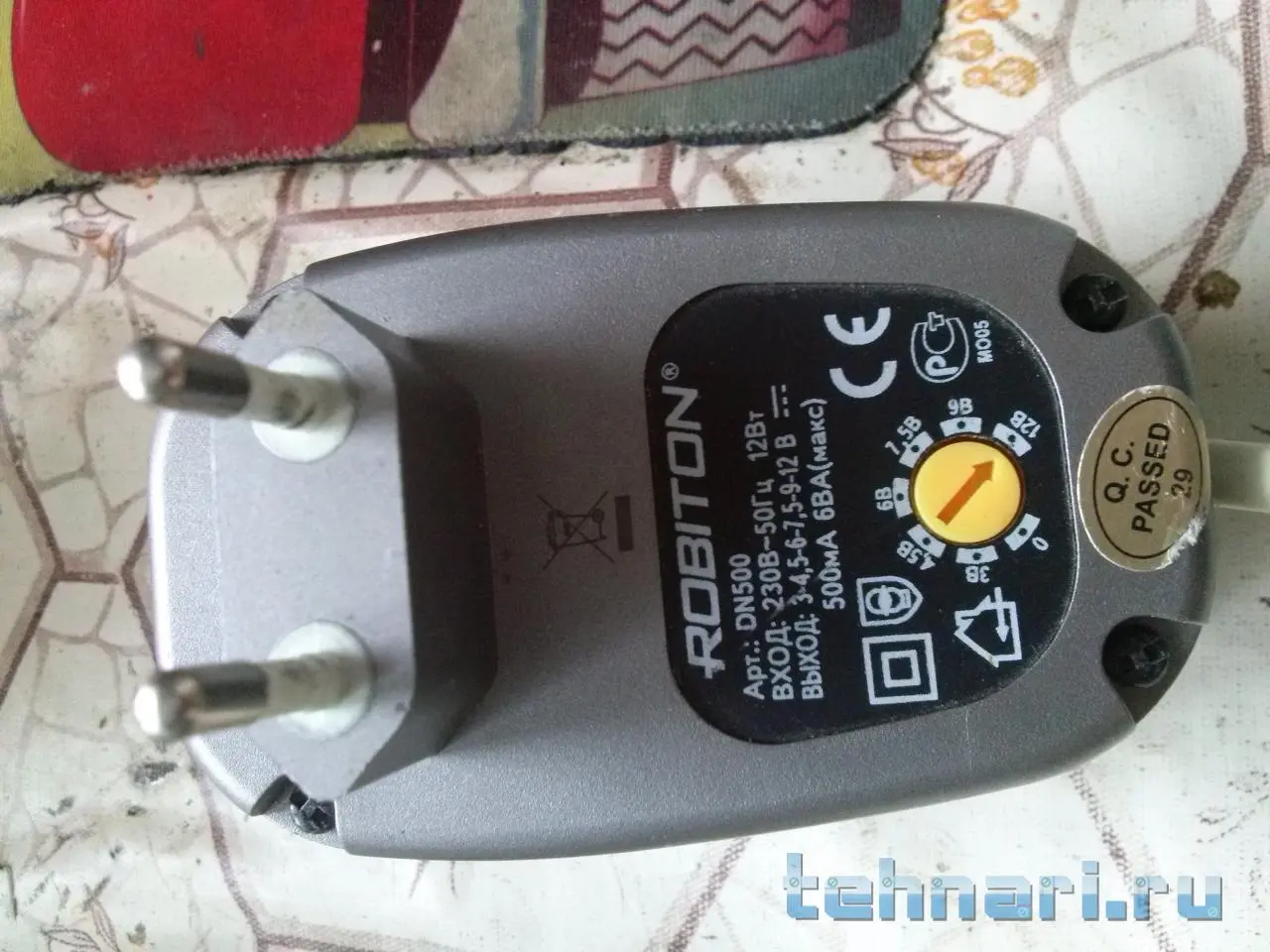

С питанием так. Я купил когда то универсальный бп Robiton,они продавались с LM317 в схеме стабилизатора. А тут попалась неведома зверюшка с переключением обмоток без 317. В холостом на пределе 12 в он с удовольствием выдал под 16. Поэтому с обратной стороны 2003 прикрутил 7812 на пластинку,вот и весь сказ. Кстати греется этот усилитель весьма слабо,можно без охлаждения вполне обойтись. У меня просто плата перевернута. Серега,на первой картинке видно 7812 выглядывает немножко. С ручкой конечно не совсем то что хотелось. Кончились ручки в наличности,а я в суете не заметил. Заказывать надо

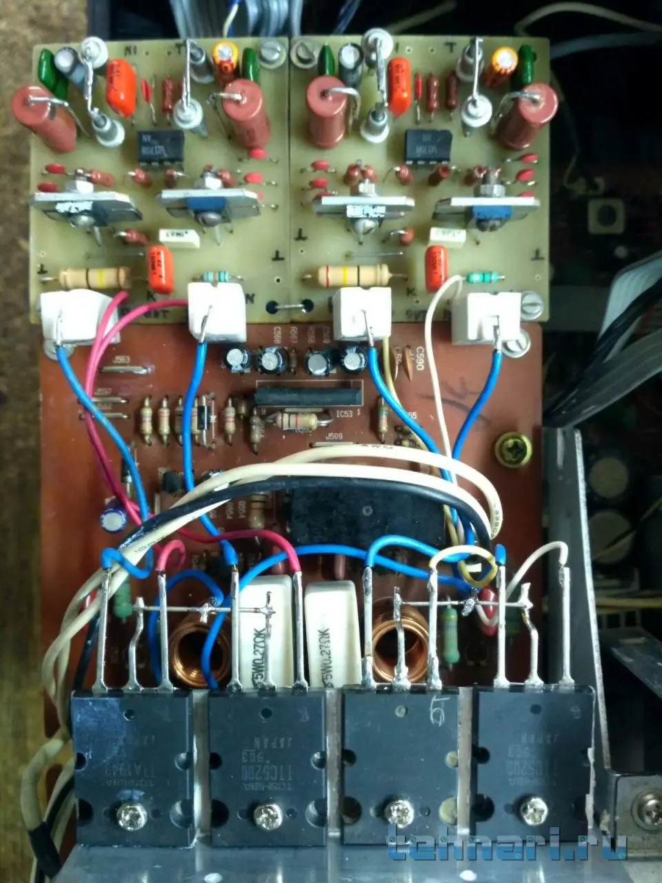

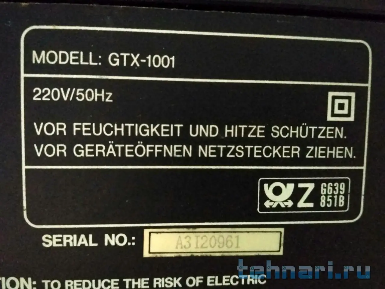

Очередная переделка .
Музыкальный центр Universum - GTX1001. В аппарате применена STR4231 II .
Оригинальную, нынче, не найдёшь.
Питание "суровое" - +/- 64 .

Серёг, у меня этих СТК-шек (разных, в том числе 4231 вроде была) горка где-то лежит, оригинальные, может отправить? :)
может отправить?
За предложение, конечно же, огромное спасибо . :beer2:
Только я не очень представляю, как можно можно будет их переслать в Молдавию и как я смогу рассчитаться . tehno015
