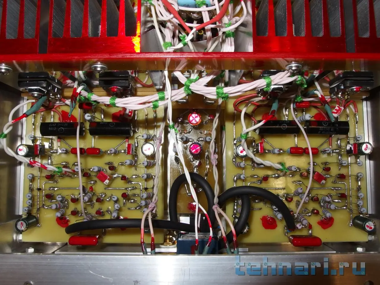

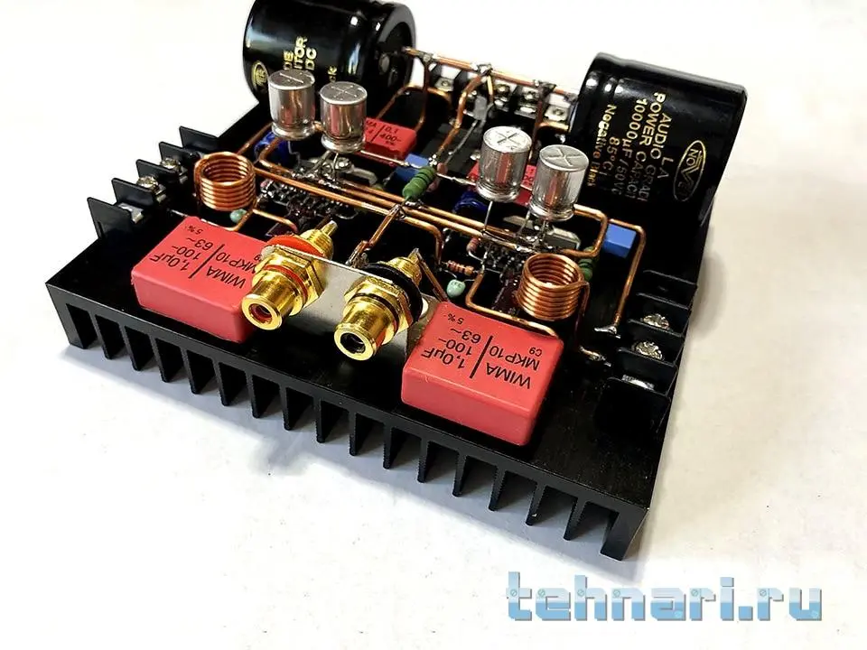

Корпус-нержавейка 3мм, задолбался выпиливать и края обрабатывать но ничего все получилось:fasepalm:,платы сделал чуть не обычным для всех способом.Два усилителя мощности,блок питания,плата защиты и задержки, платы двух клип-детекторов.
Единственно что мог проверить это мощность-50Вт на канал(8Ом) до срабатывания световой индикации клип детекторов, осциллографа у меня нет, только мультиметр. Радиаторы под напряжением,я их и заретушировал красным,что бы в глаза бросались :-) транзисторы без прокладок, радиаторы изолировал.
Приветствую коллега!Отличная работа..А можно про технологию изготовления таких плат,если не секрет....
Радиаторы действительно стали не заметны! Я даже сначала подумал, что их и вовсе нет. :)) А вот идея с изоляцией невидимых радиаторов от корпуса, идея не совсем хорошая. Лучше бы было посадить транзисторы на прокладки, а радиаторы привентить на корпус. А то можно и возбуд , со всеми вытекающими, словить. Хорошая работа.
высококачественный экономичный усилитель мощности исаев.урин из журнала врл-99, только на импорте.
А если радиаторы соединить между собой толстым медным проводом диамметром-1,5мм и на ноль, изолировать от них транзисторы?

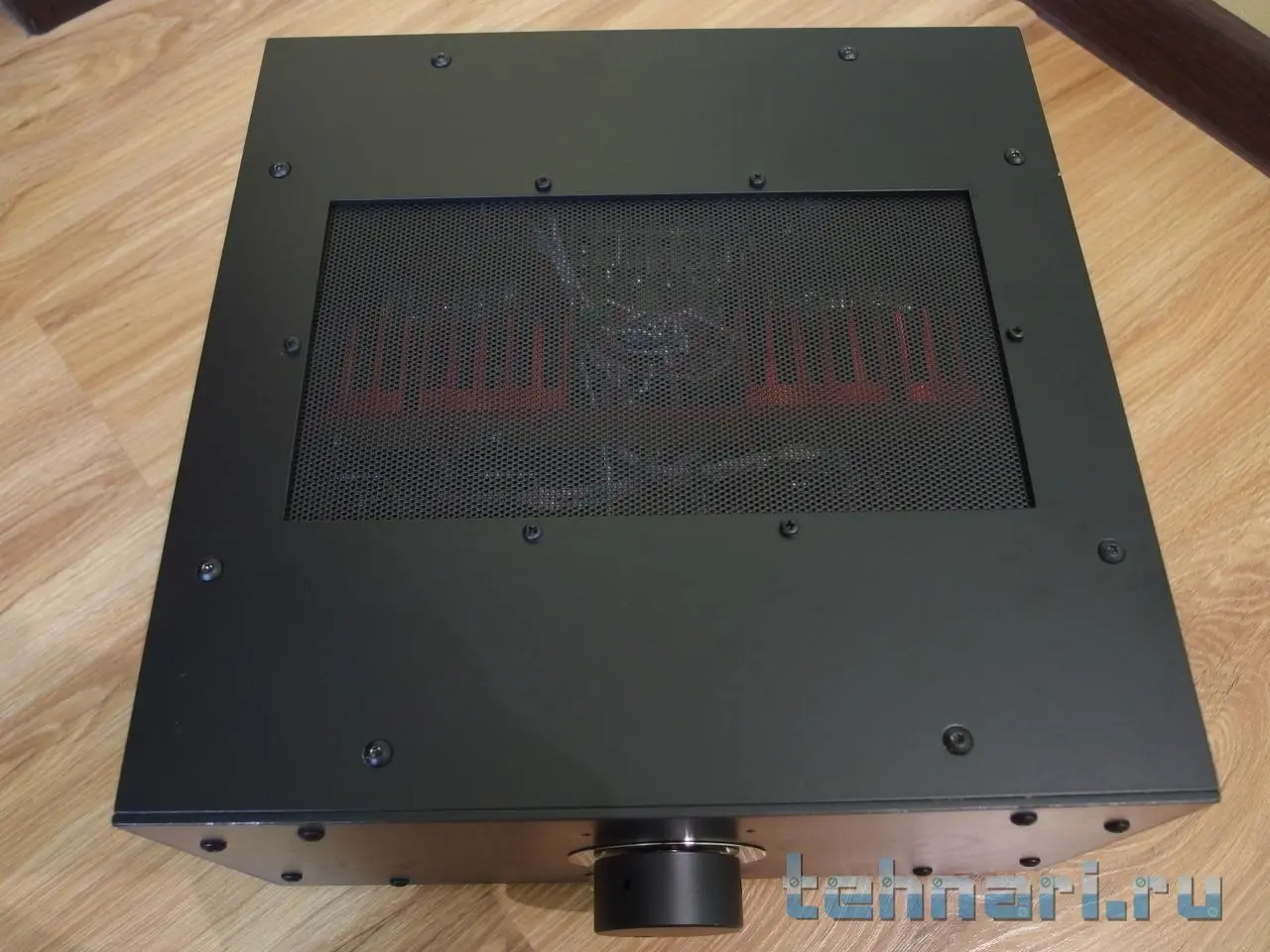

Ух ты!!!
Вот это настоящий стимпанк!!!
Классно выглядит внутри! Можно сделать верхнюю крышку прозрачной с цветной подсветкой изнутри. :wo:

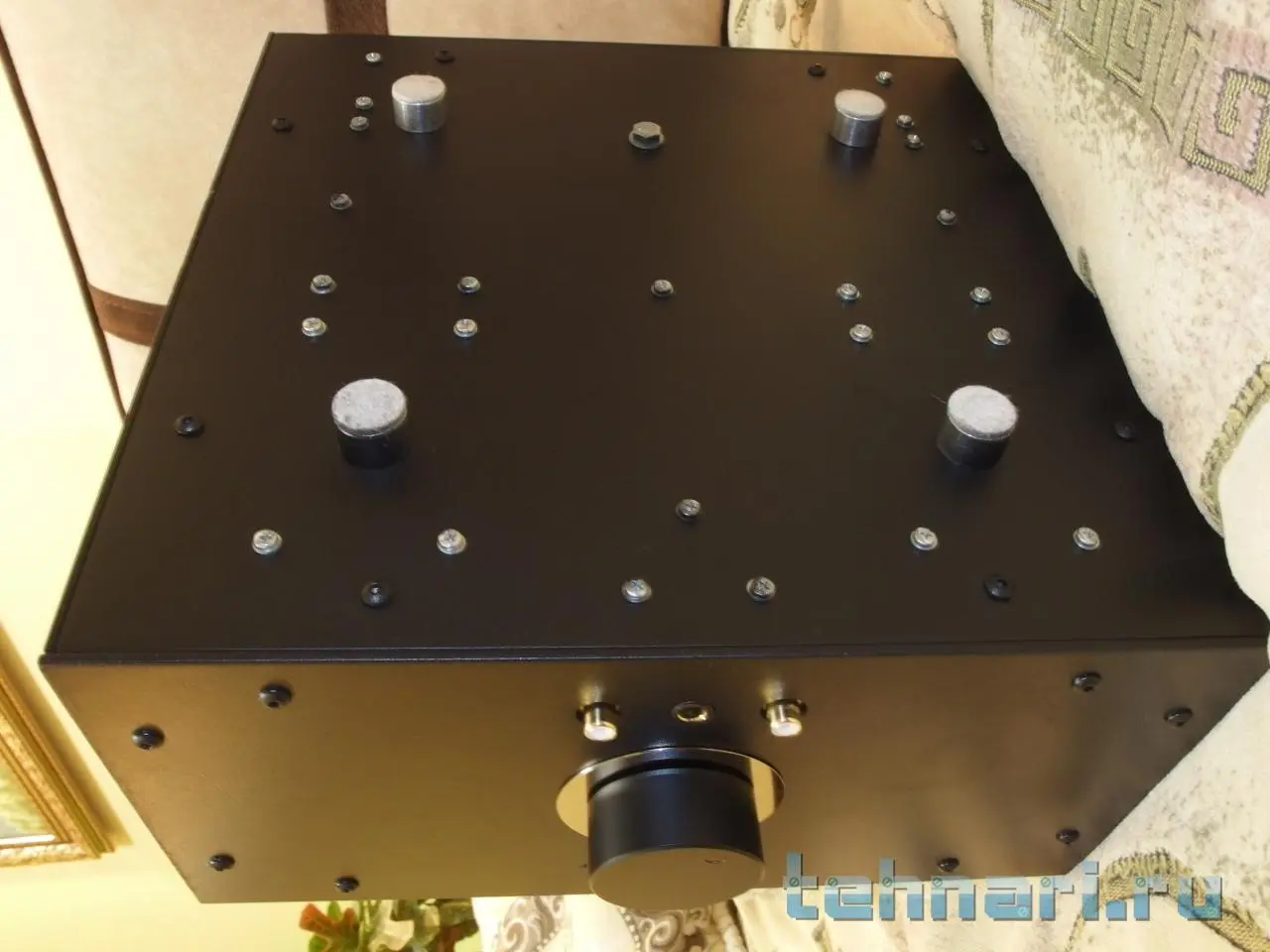

Тяжелущий наверно?
А где спрятал трансформатор? tehno032

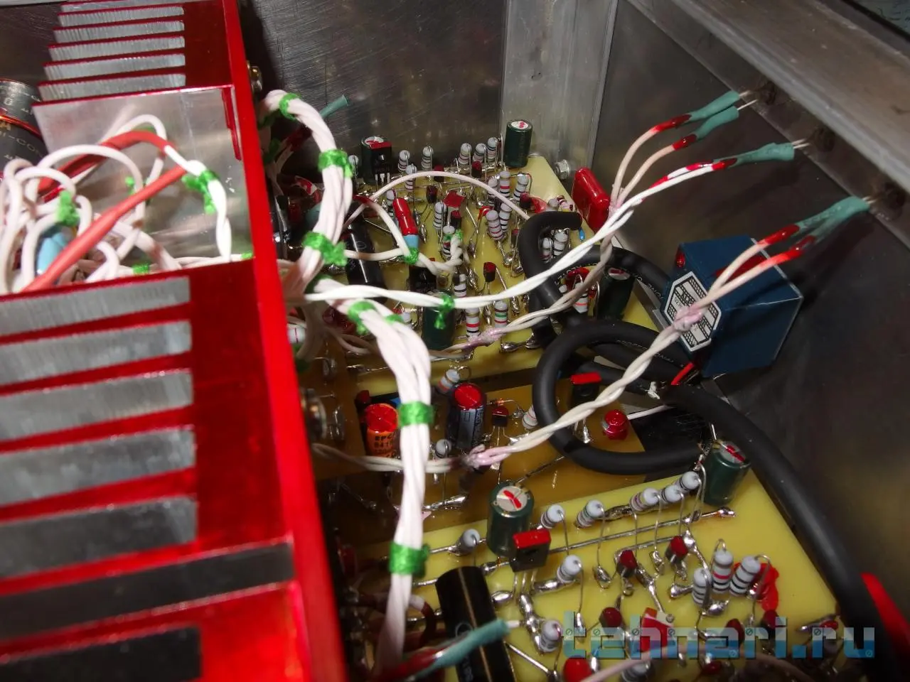

Да начитался,что у людей возбуждаются усилики на печатках,а вот про навесной монтаж одни положительные отзывы, ну я думал думал, как бы так сделать с размером печатки при навесном монтаже, и придумал, заодно сечение проводников большое и паяй сколько хош, дорожки не отлипнут по тому-шо их нема!:hohot:

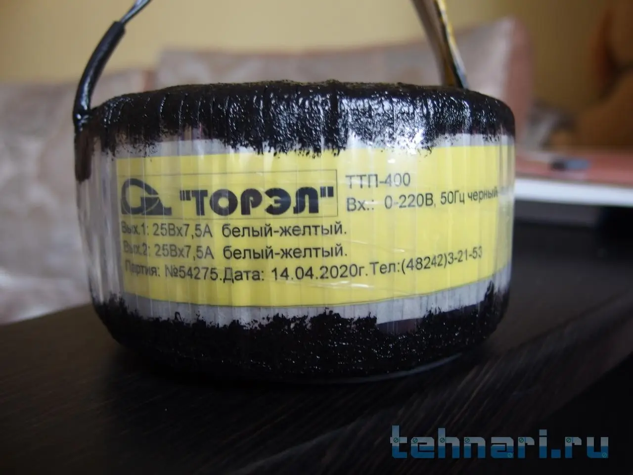

А где спрятал трансформатор? tehno032[/QUOTE]
Да вот не взвесил, забыл, но очень тяжелый, там еще и транс ТОР-400Вт под выпрямителем снизу веса добавляет, но это сердце усилителя поэтому оно должно быть сильным :-)
Можно попробовать радиаторы каждый прикрутить через 100 нанофарад на ноль? С другой стороны цепи питания на платах шунтированы,но тут можно непосредственно еще попробовать и к радиаторам,что бы наверняка?
Не надо ничего пробовать. Радиаторы должны сидеть на корпусе. А вот транзисторы должны сидеть на радиаторах через изолирующие прокладки. Ну, это же так очевидно! Отлично сделанная работа, и всё может сгореть в один миг. Тебе это надо ? А сейчас твои радиаторы работают как антенна.
А то ! Это высший пилотаж. Акулиничев и Худ делали свои усилки имено навесом.
