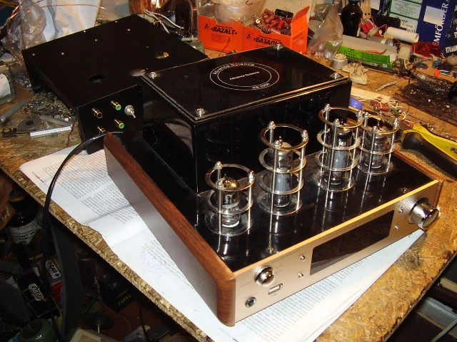

даже мягкая игрушка на заднем плане не смягчает приборный дизайн прошлого века. Оно и понятно, дядя в возрасте, лампы - предания старины глубокой.
Для вас конечно лучше так. Стразами скрипичный ключ выложить,колечки на лампы никелированые,ДУ,флешку читает,дисплей. Надпись гласит ЛАМПОВЫЙ усилитель. Вскрываю а там. только накал к лампам подведён. Обычный транзисторный усилок.

Во, во. И функционал и звук у этой китайской балалайки будут лучше!
позор для любого аудиофила)

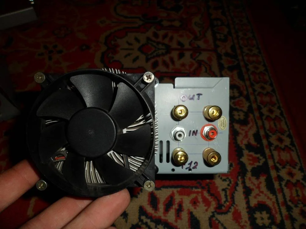

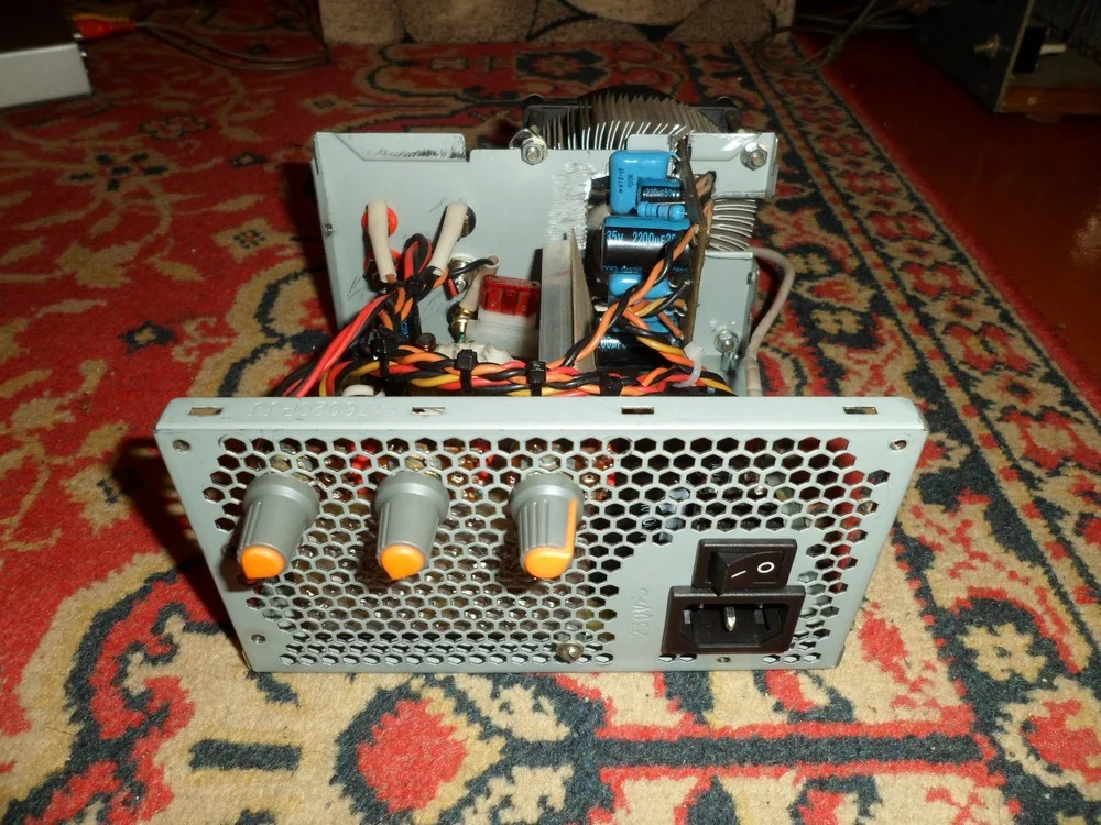

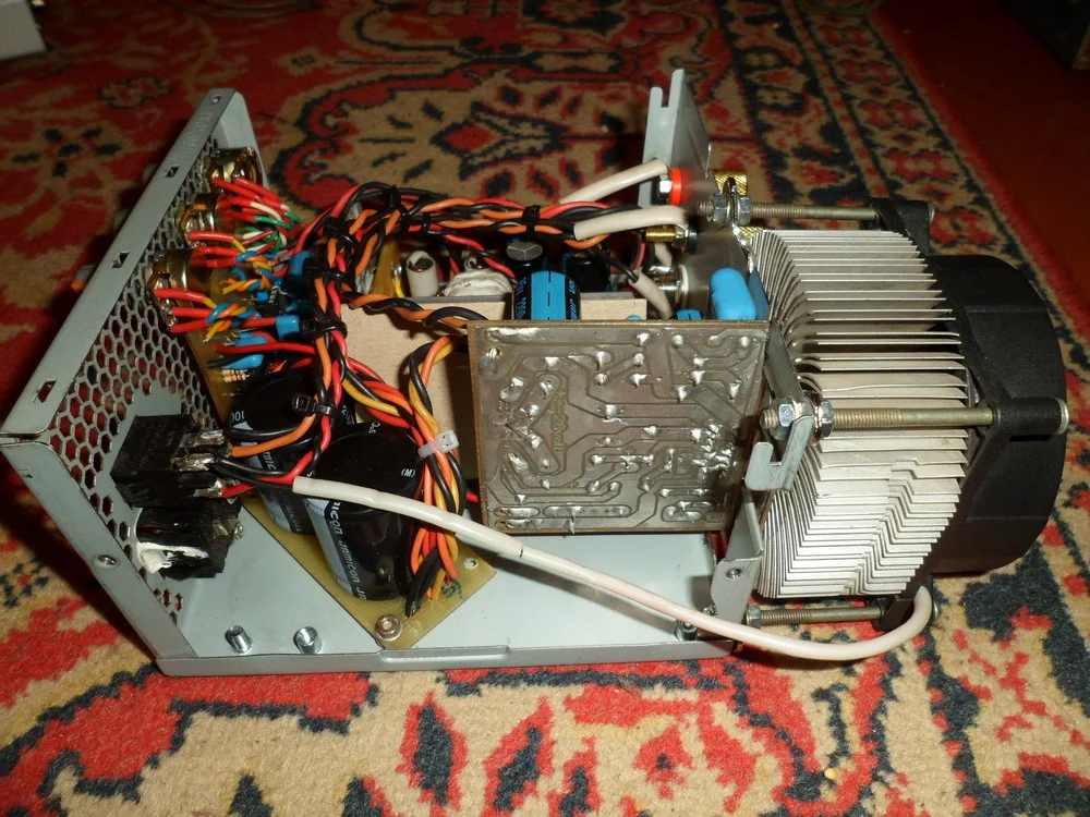

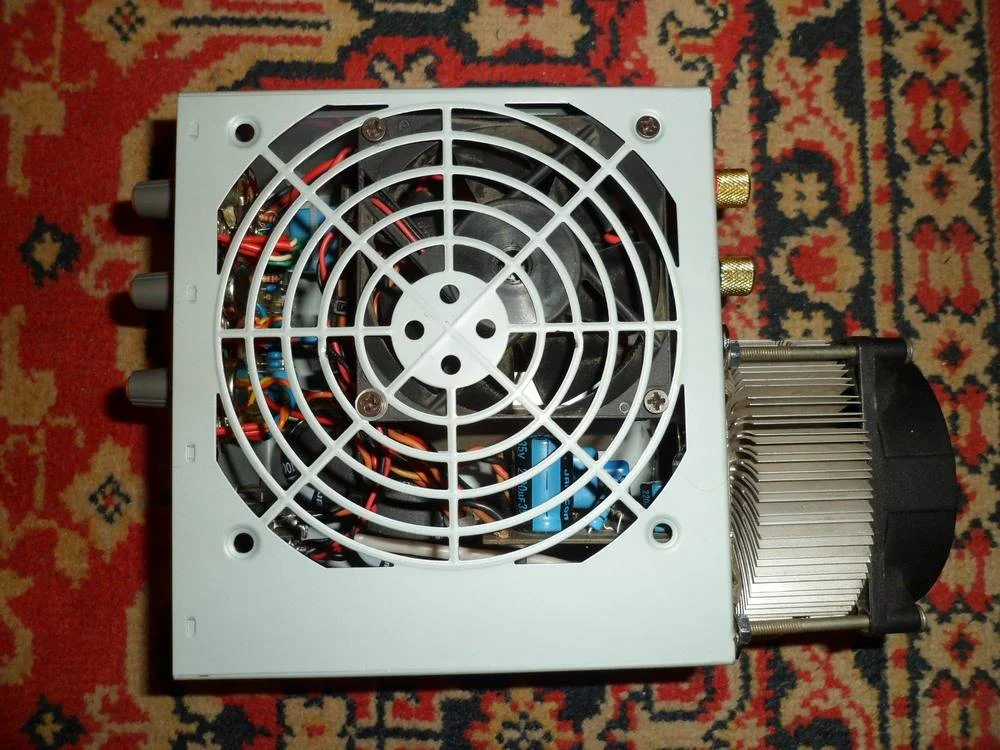

Авто саб на TDA7294. Все вмонтировано в корпус от БП ПК, охлаждение TDA7294 принудительное, охладитель с куллером от ПК(для проца). ФНЧ на операционниках. 2-й куллер вмонтирован для охлаждения преобразователя(на всякий случай, для лета, из за жары в салоне). На последнем фото, вкл/выкл используется в питании, гнездо осталось для закрытия отверстия.
Все собрано на скорую руку(по убивать время, и пустить в ход детали которые валяются без хода), на сборку ушло около 5 часов.

очень даже ничего.
Микросхема очень уж чувствительна к вращающимся рядом кулерам, появляется фон от них достаточно сильный, даже сквозь лист металла, я поэтому и отказался от активного охлаждения.
Скорее всего дело было в разводке питания вентилятора.

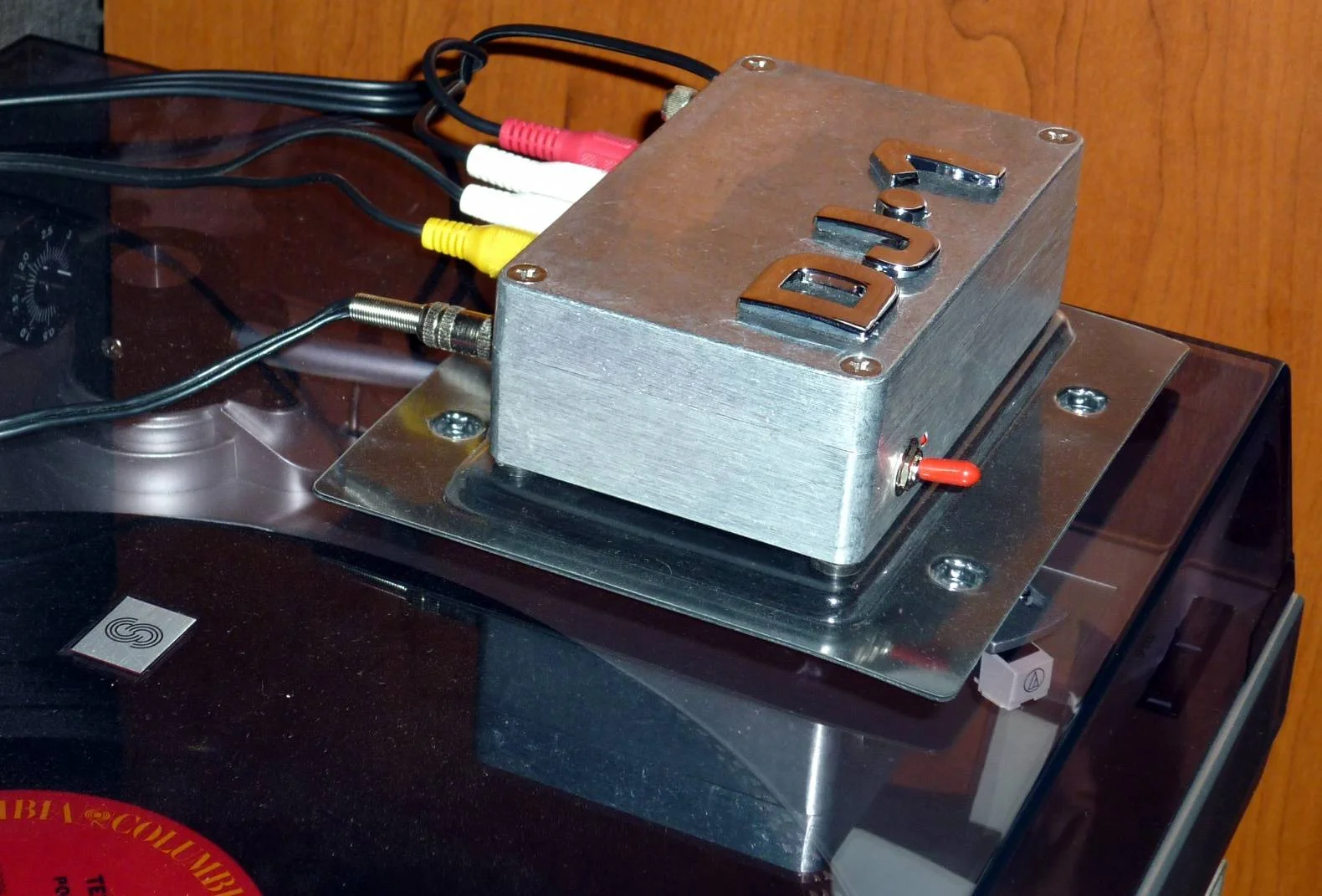

В этой маленькой металлической коробочке, уместился RIAA корректор ММ . Выходной каскад усилителя работает в А классе, что благоприятно отразилось на перегрузочной способности и нелинейных искажениях. Входной каскад выполнен на малошумящем ОУ, с однополярным питанием + 24 в. БП выносной. Я использовал импульсный БП, от нерабочего принтера CANON . Входные и выходные разъёмы RCA.
