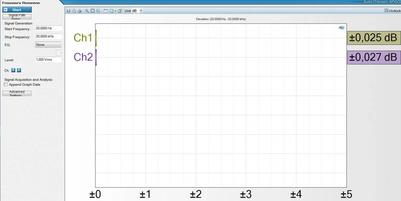

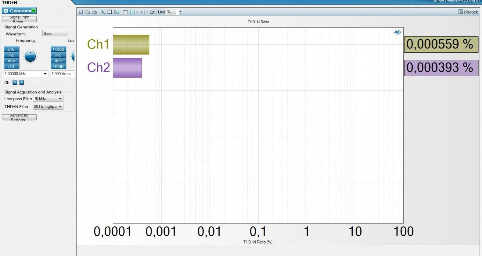

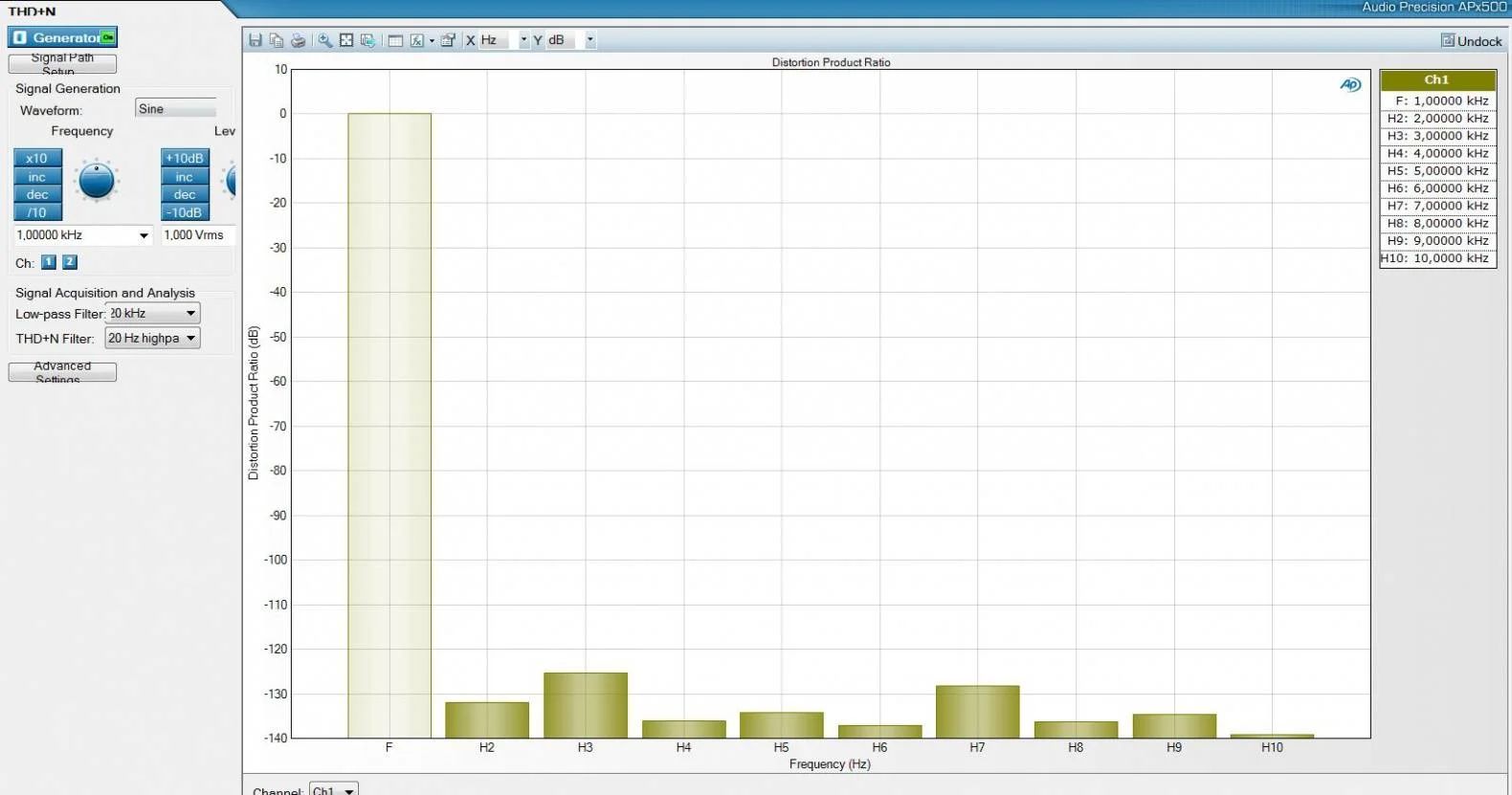

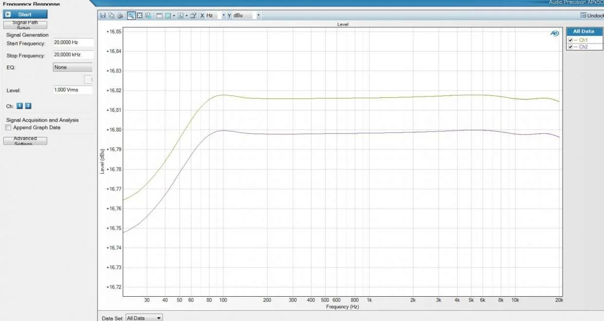

Результаты измерений с помощью копмлекса Audio Precision AP586 получились следующие:

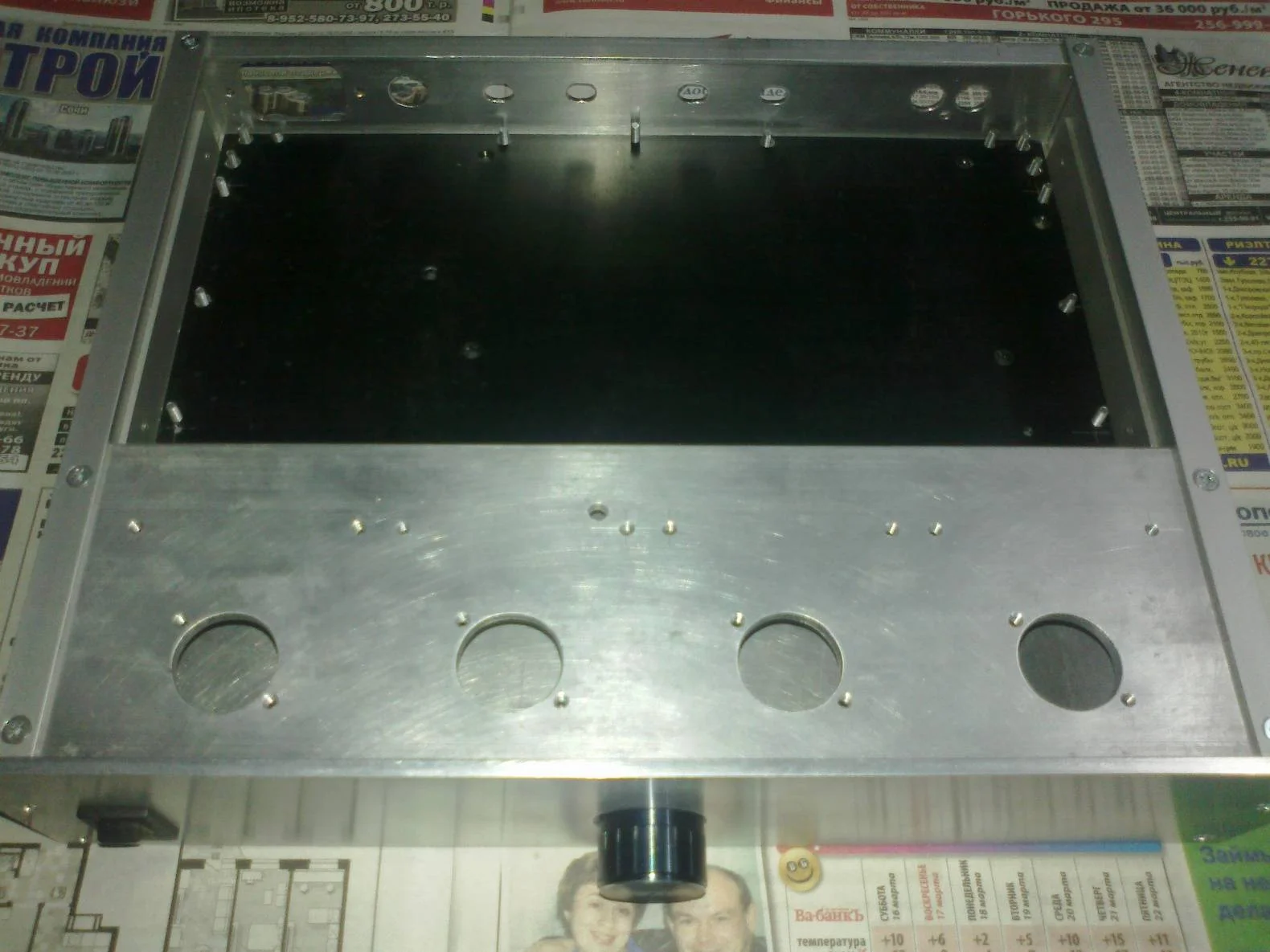

Платы промышленного производства.
Ламповый усилитель третий. Начало.
    114.7 KB · Просмотры: 300
    68.2 KB · Просмотры: 259
    162.6 KB · Просмотры: 286

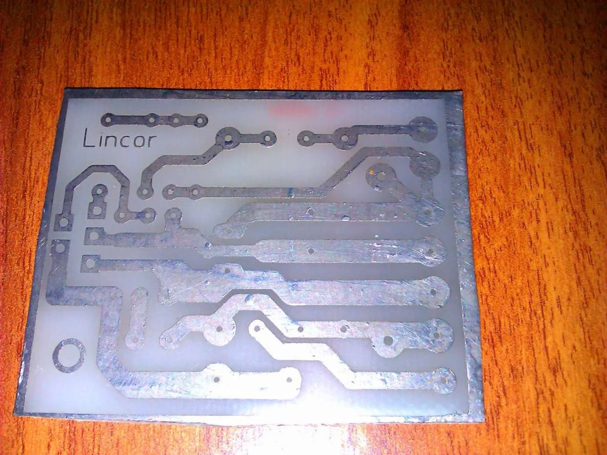

В случае простых одно-двухслойных плат возможно да, но когда количество слоев больше 2, то уж простите...))
Вы хотите сказать, что в представленной вами плате усилителя для наушников количество слоев больше 2-х? tehnoangel
В этой плате 2 слоя. Хотя можно будет попробовать сделать вариант на 4 слоях и сравнить с двухслойной. В принципе если делать в домашних условиях, то лучше второй слой целиком отводить под полигон земли (я так делал в одном из ушных усилителей).
В усилителях ЗЧ достаточно последовательная логика укладывающаяся в один слой. В усложненных схемах в дополнение к одному слою можно установить перемычки или сделать второй слой. Но городить 3-х и более слойные платы для УМЗЧ - это явный перебор.

Отвечу! В моей конструкции используется микросхема LT1210 - это быстродействующий ОУ с ТОС, имеющий полосу пропускания 35 МГц и скорость нарастания выходного сигнала 900 В/мкс -> Читаем материалы по проектированию ПП для высокоскоростных устройств. Аппноты от Analog Devices и Texas Instruments. Одно из основных правил - земля должна иметь максимально низкий импеданс для устойчивой работы таких скоростных ОУ. Плюс полигоны земли выполняют экранирующую функцию. Очень желательно чтобы и шины питания имели максимально низкий импеданс.
А вот здесь усилитель сделан на такой же микросхеме и топология платы на порядок лучше вашей.
И "Одно из основных правил - земля должна иметь максимально низкий импеданс для устойчивой работы таких скоростных ОУ" здесь также на порядок превосходит вашу разработку.
Azziop, хватит, это уже не смешно.
Уважаемый, без результатов измерений этот разговор бесполезен.
Есть вещи, которые видны глазом. Это как у летчиков, некрасивый самолет хорошо летать не может. Топология ПП усилителя по моей ссылке настолько проста и прекрасна, что не надо измерений, чтоб понять что это будет работать отлично.
