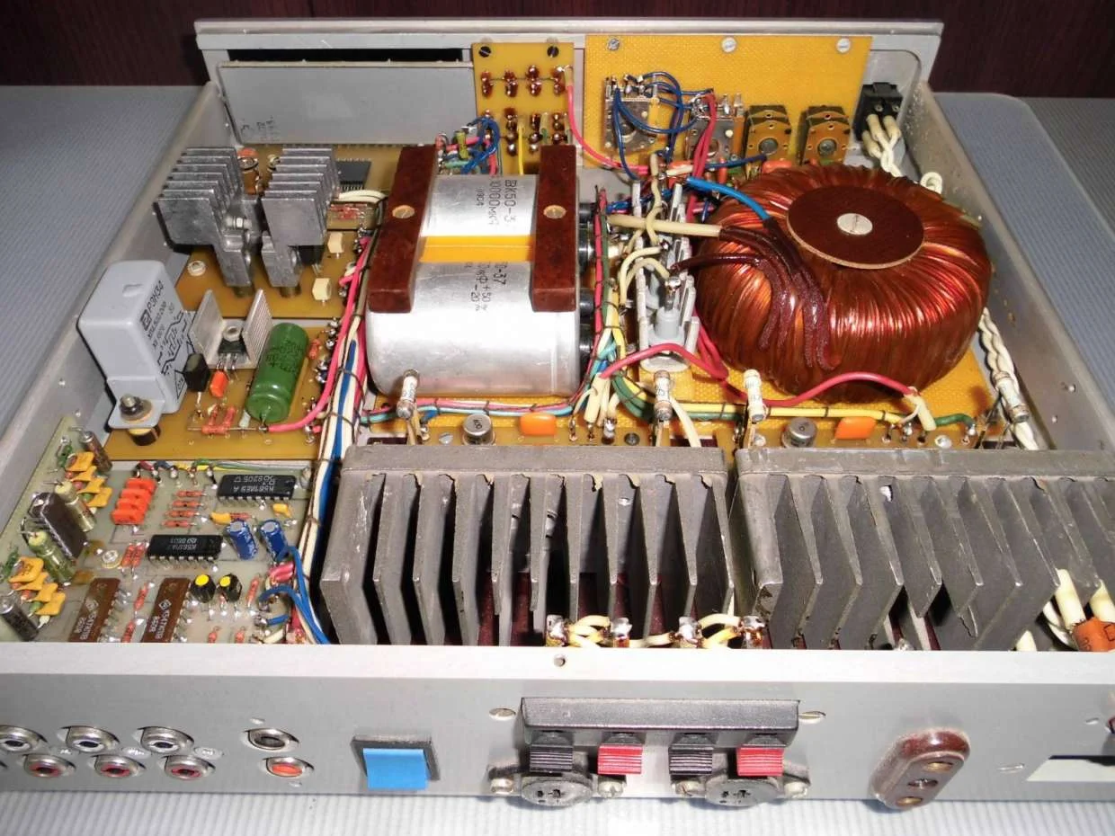

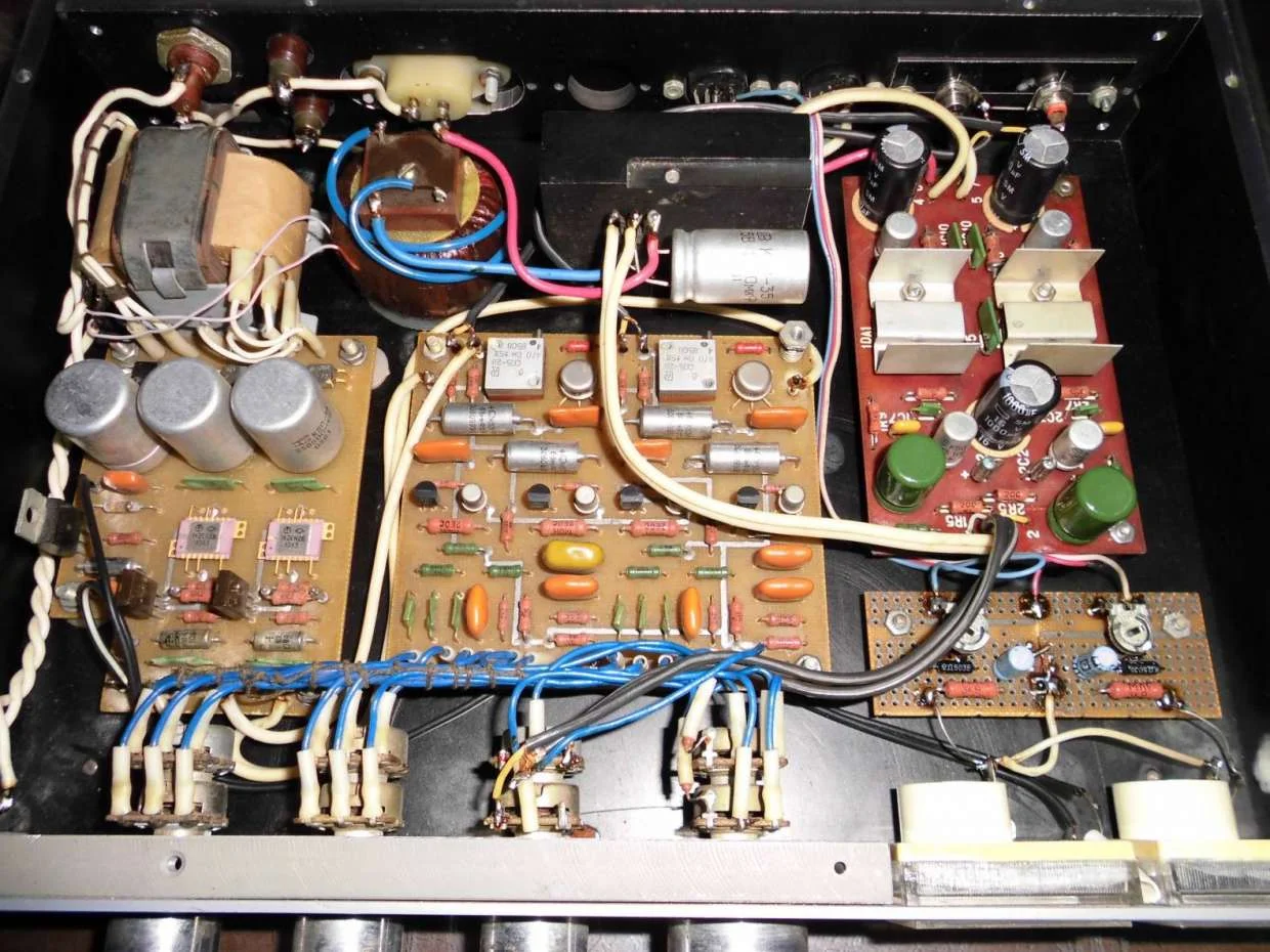

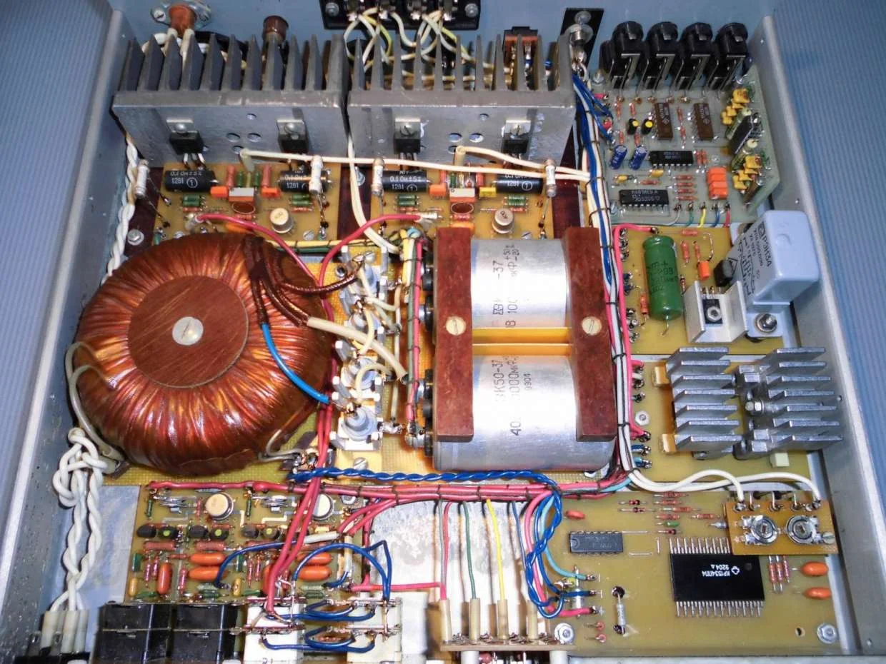

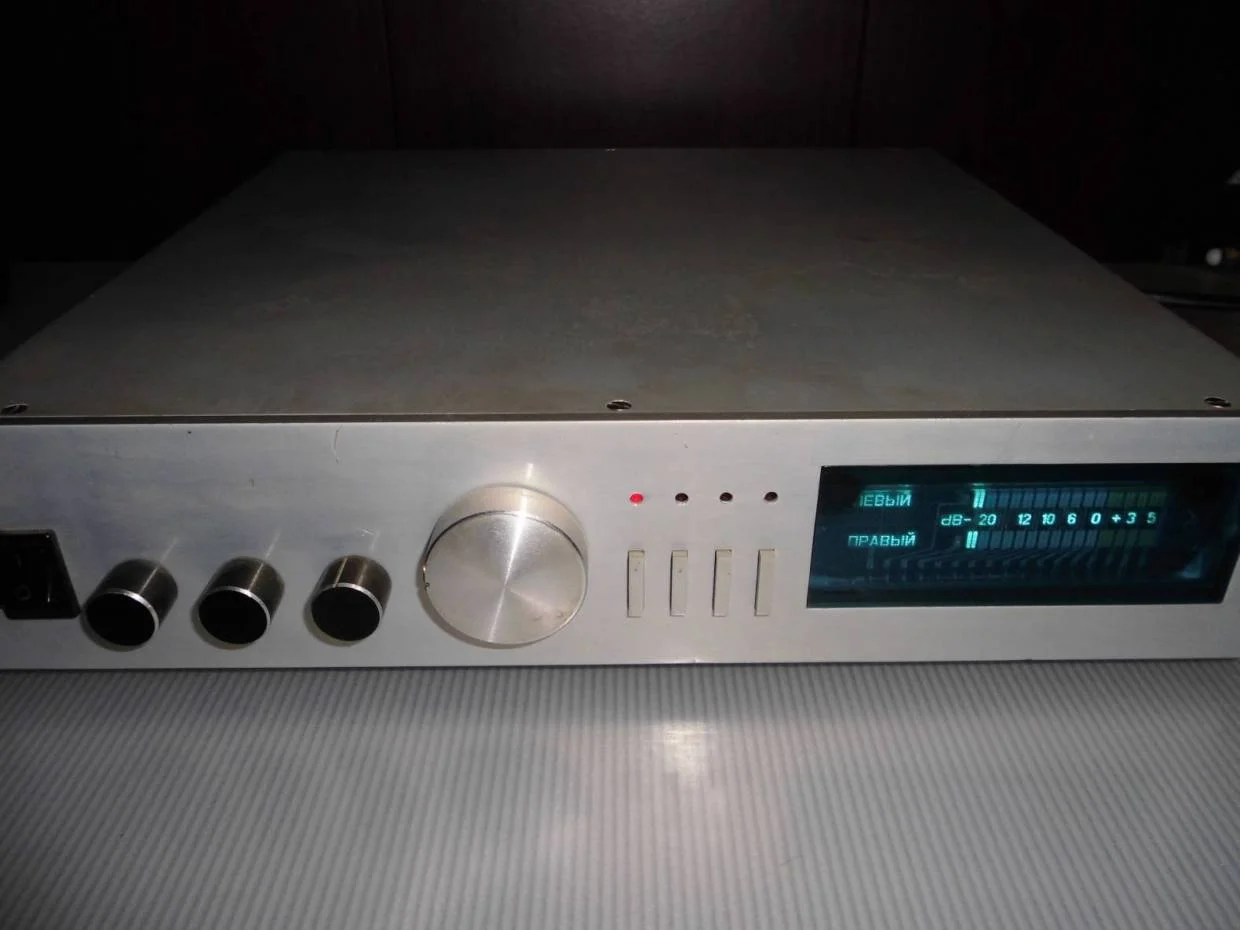

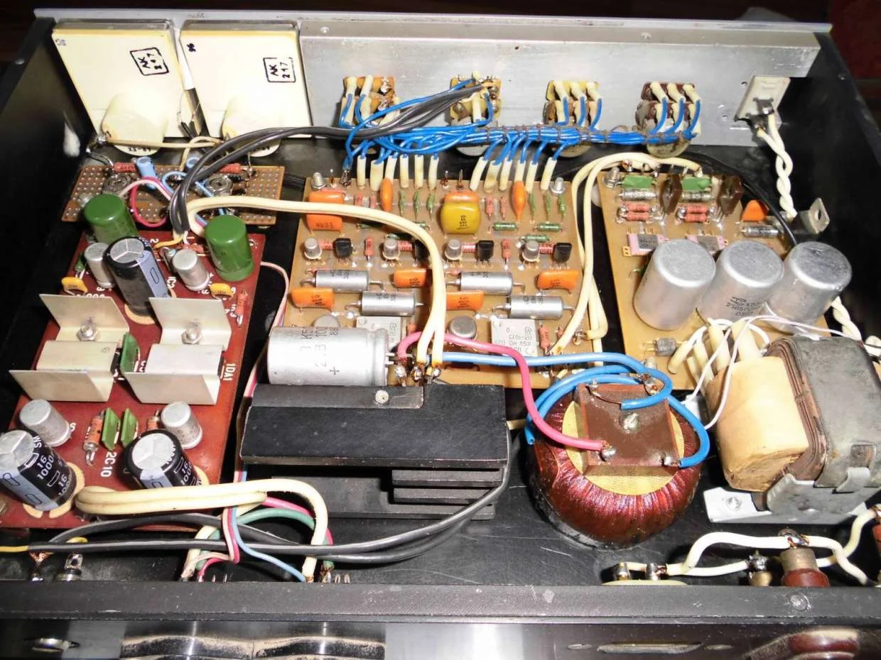

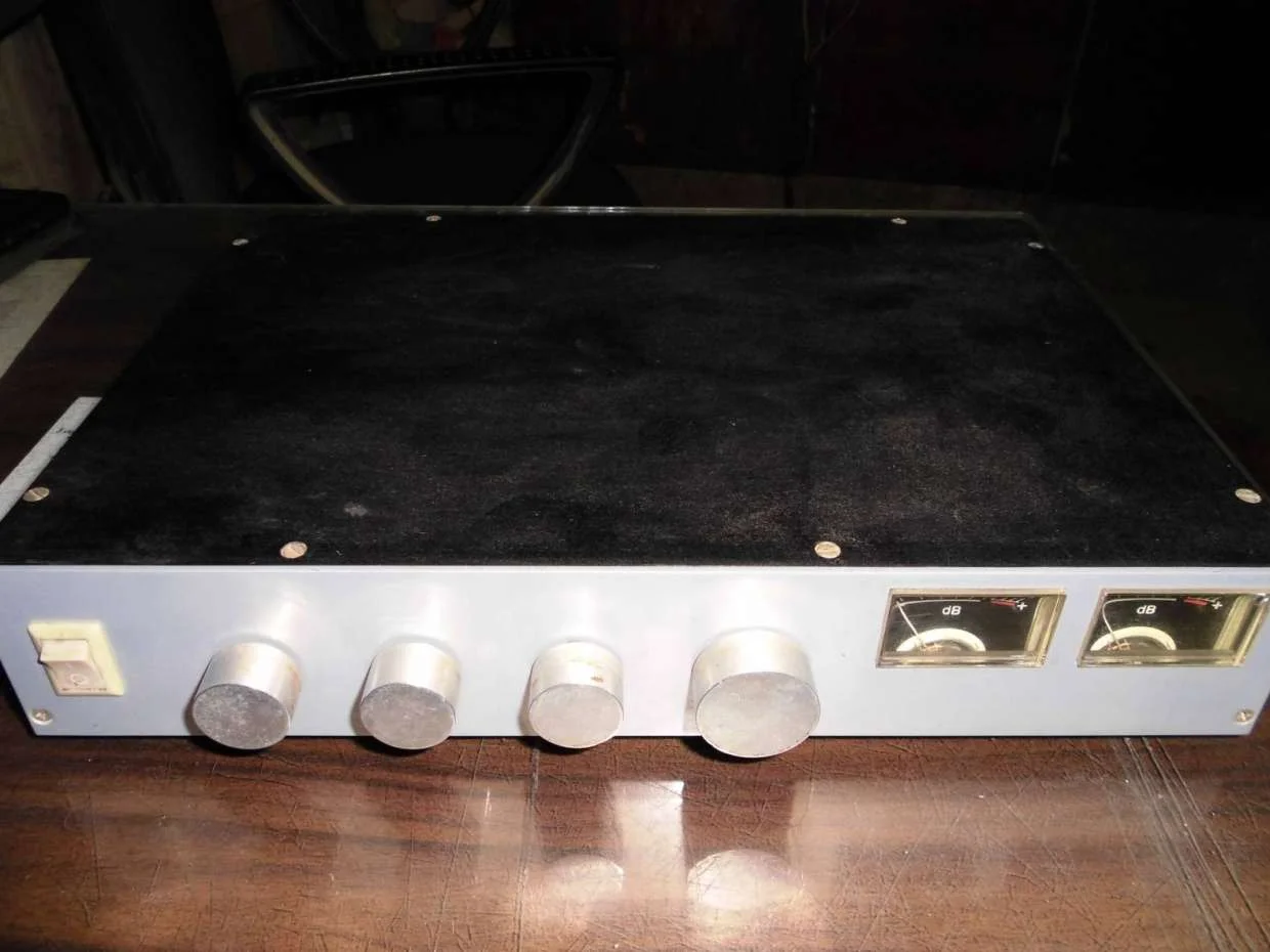

Всем добрый вечер. Этому усилителю лет 15-16. Выход на КТ818 и КТ819. Пред. из "Радио" 1985 года Солнцева. Дизайн мой.

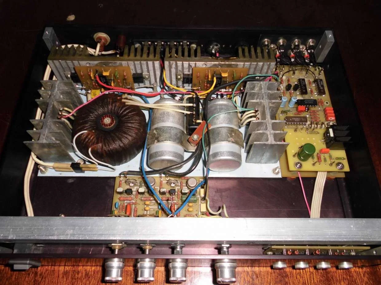

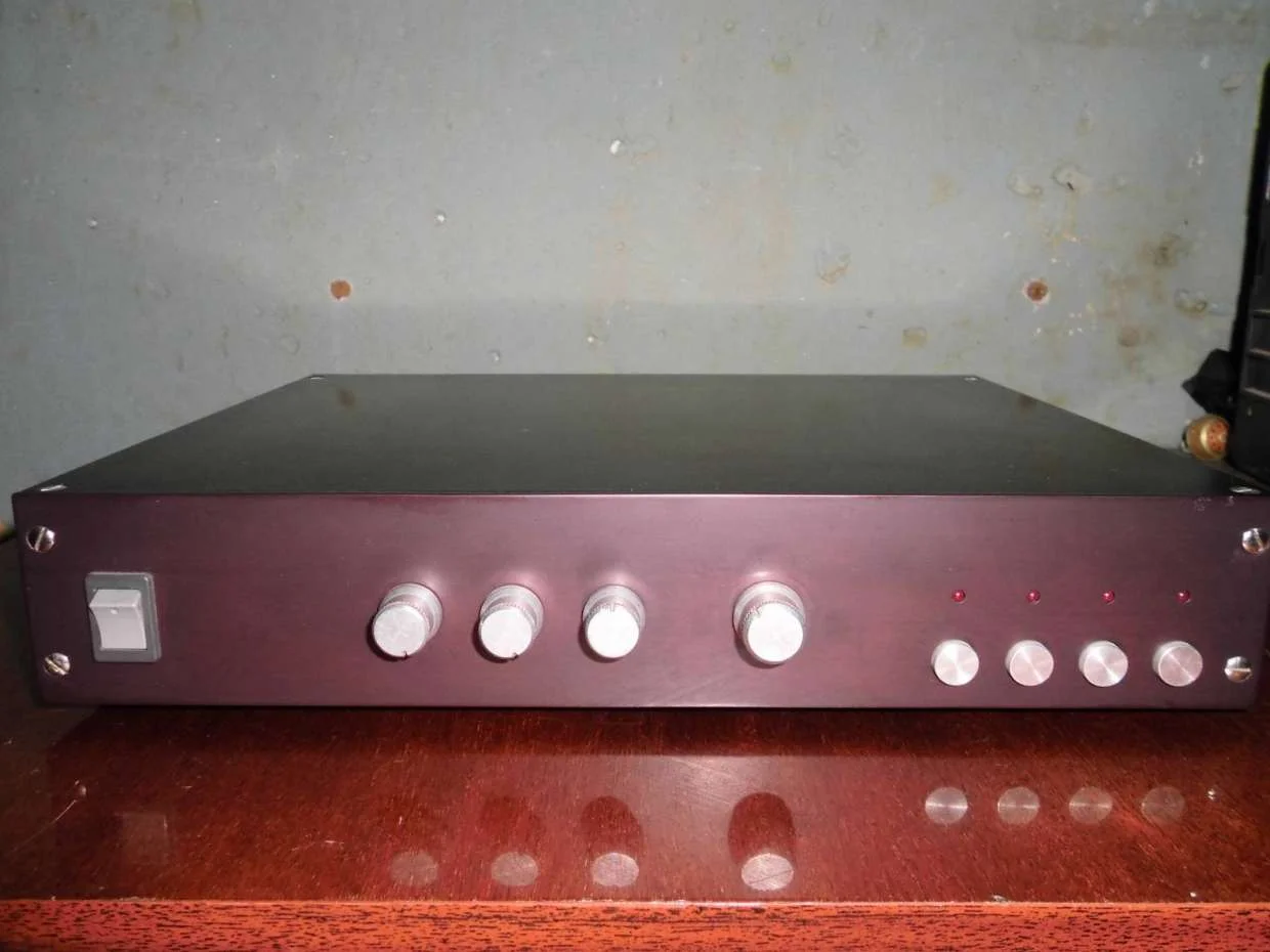

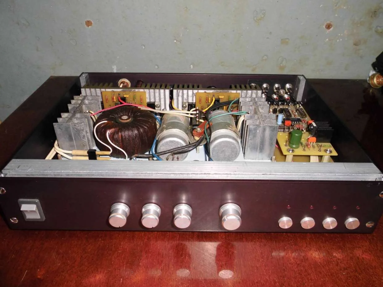

Этому усилителю поменьше, лет 6, но тоже неплох. Если не надоело, могу разместить фото еще усилителей пяти-шести как минимум.

Конечно не надоело, будет интересно взглянуть :) А электролиты не высохли?
ABBAfan, в корпусах не видно вентиляционных отверстий. Как решается проблема охлаждения? И ещё, на чём реализовали селектор входов?
Красиво и лаконично все оформлено
Охлаждение только за счет радиаторов и массивностью алюминиевых корпусов. Коммутатор входов электронный из "Радио" 1985 года на 547кп1.

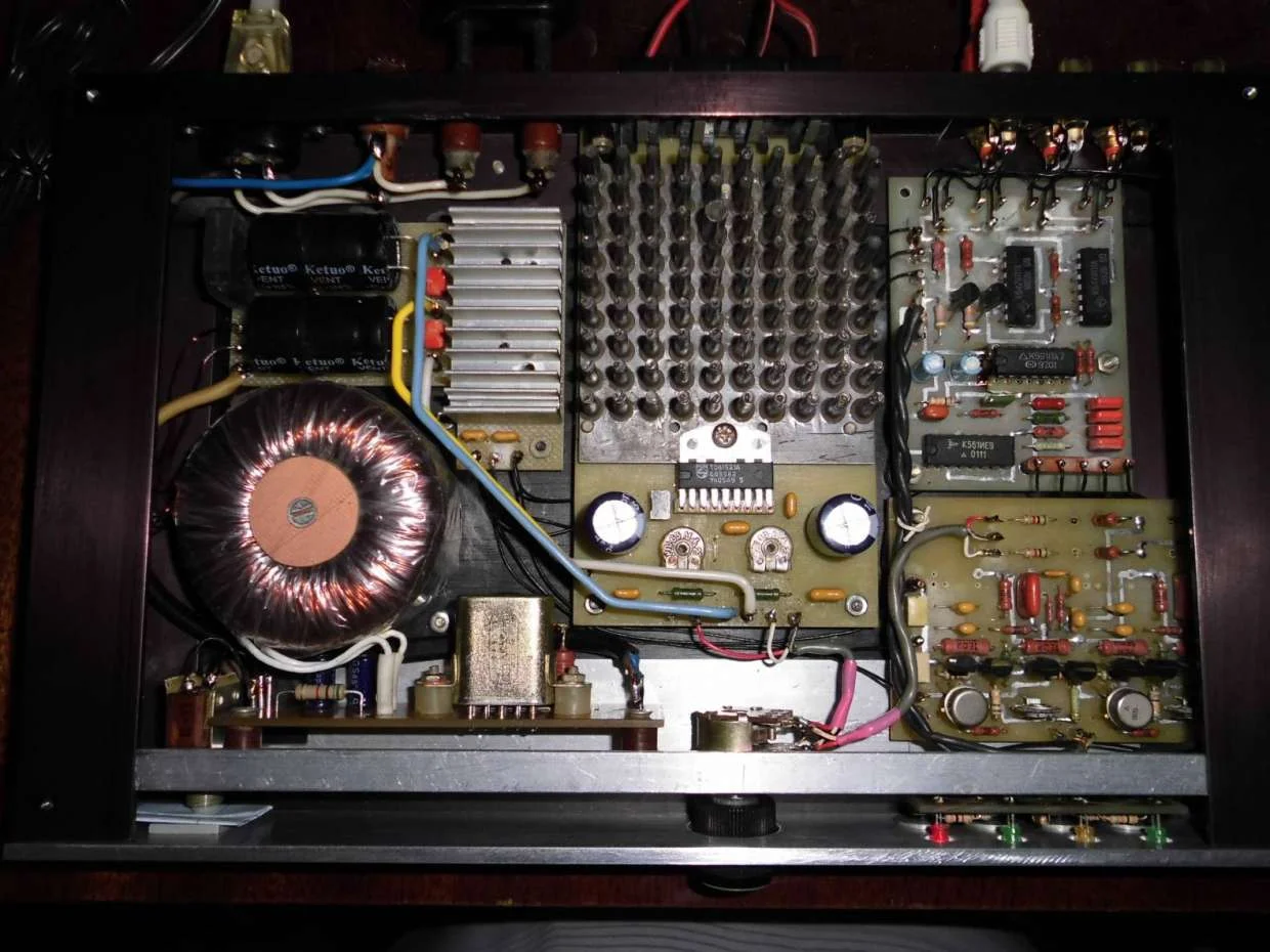

Еще один. Баловство на 174ун7, но работает. На насосной ребята фильмы со стереозвуком смотрят.

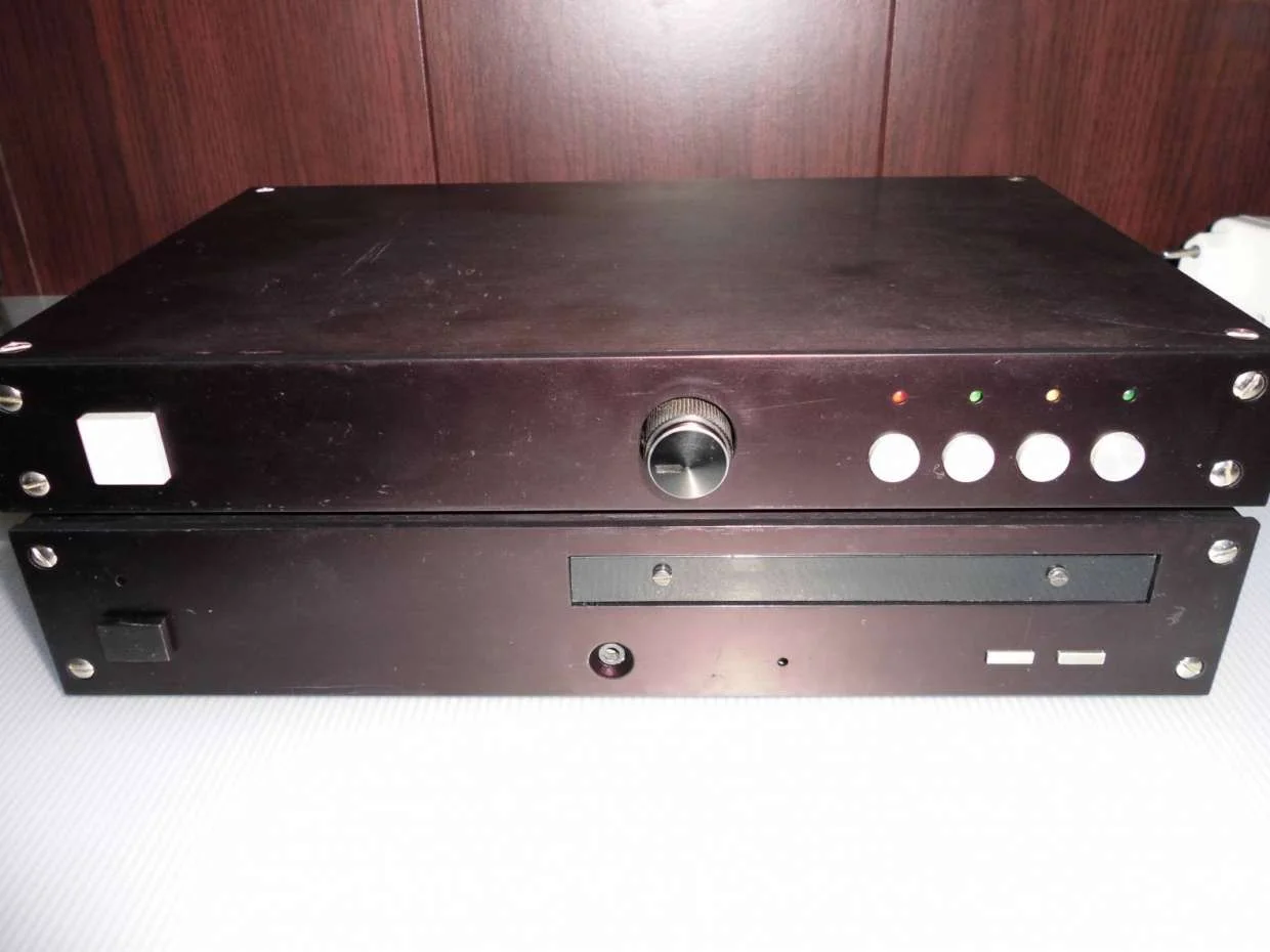

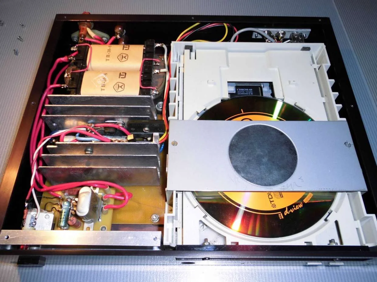

Еще один усилитель и CD-плейер на базе привода компьютера.
Приятно видеть когда руки у человека растут из нужного места.
Но сразу навеяло . Помню когда CD автомагнитолы были еще редкостью , мы смонтировали в машину подобный CD привод , но слушать музыку можно было лишь когда стоишь)
Ага, малейшая кочка и звуковая дорожка перелетает на пару секунд вперед. Слушать в пути было тяжело.
Но стационарно вполне неплохо.

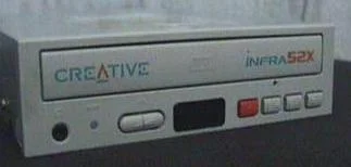

Никто ведь и не спорит) Но тут хорошо смотрелся бы привод который я видел лишь раз в жизни ,в кабинете информатики в школе лет 13 назад. Полное управление CD с кнопок и пульта ДУ, вещь была!
Кстати , я может ошибусь, но вроде бы включение усилителя нефиксируемой кнопкой идет. Не поделитесь ПП и схемой? А то у меня что то не получается сделать подобное)

А какая там схема? Все что приводу нужно это стабилизированное питание 5 и 12 вольт. С этим неплохо справляются стабилизаторы 7805 и 7812. Самые продвинутые еще ставят фильтр НЧ на выходе, для срезания всех частот выше 20кгц. В журнале Радиоконструктора была такая схема.

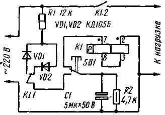

Да, такой привод - мечта. Схема квазисенсорного выключателя в "Радио" 86-8-19.

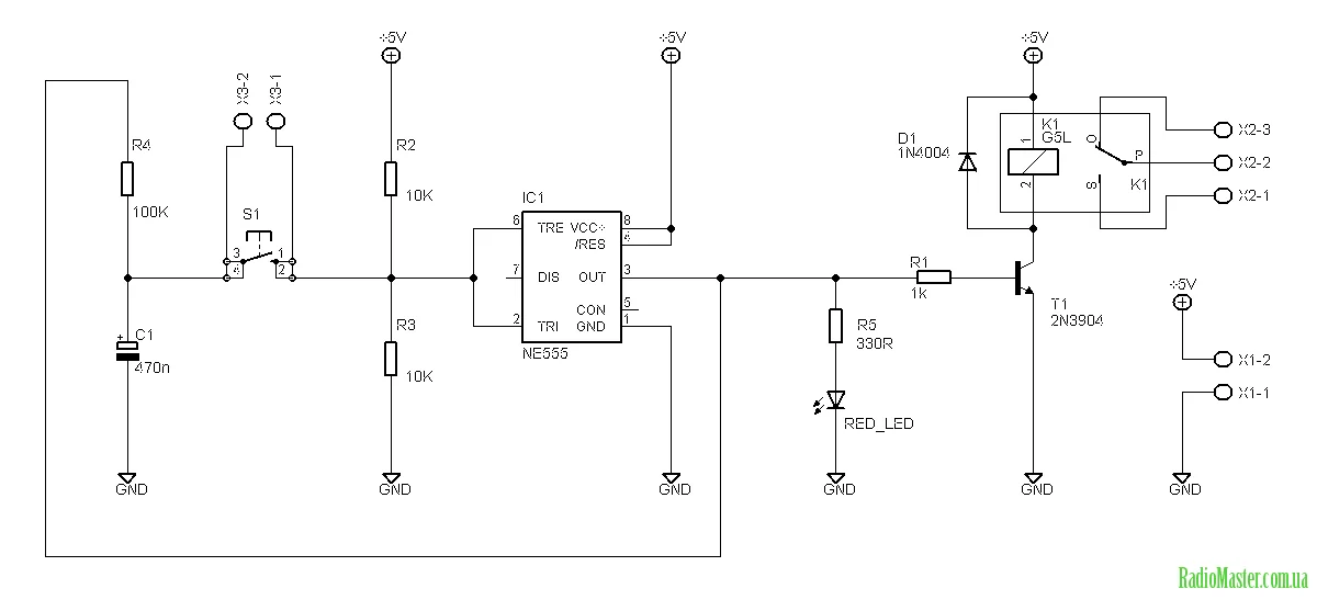

Дмитрий, вопрос немного другой был) Мне бы сделать что бы усилитель включался не тумблером или чем то подобным, а микровыключателем нефиксируемым. А в личку ABBAfan написать не могу закрыта. Была на этом форуме схема но я по ней сжег реле .
    13.3 KB · Просмотры: 207
Схема в журнале немного доработана мной для другого поляризационного реле. Схемку завтра попробую разместить.
На 555 таймере.
