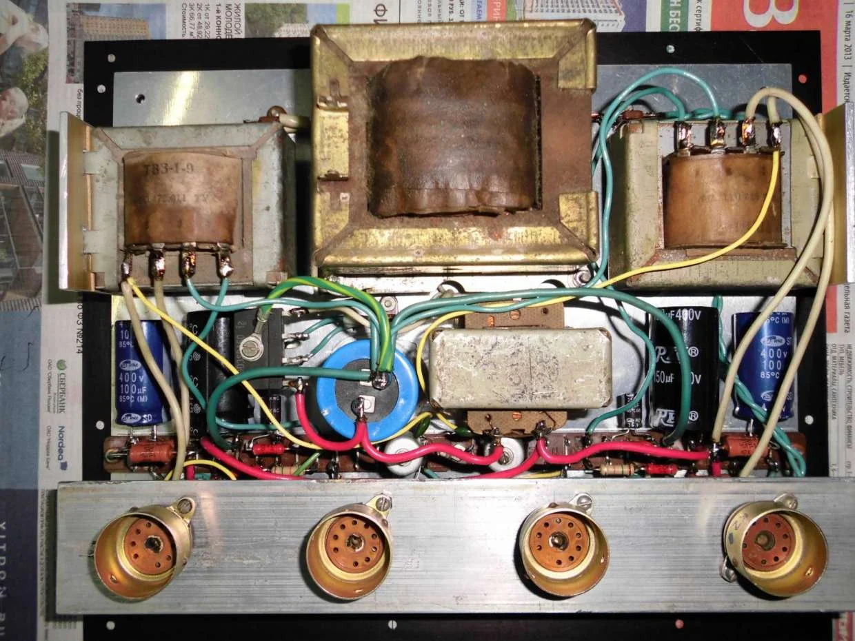

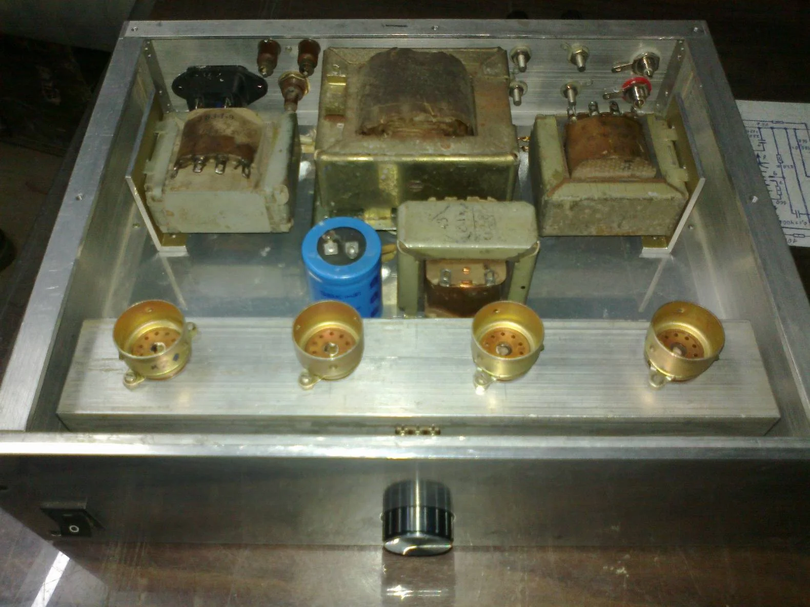

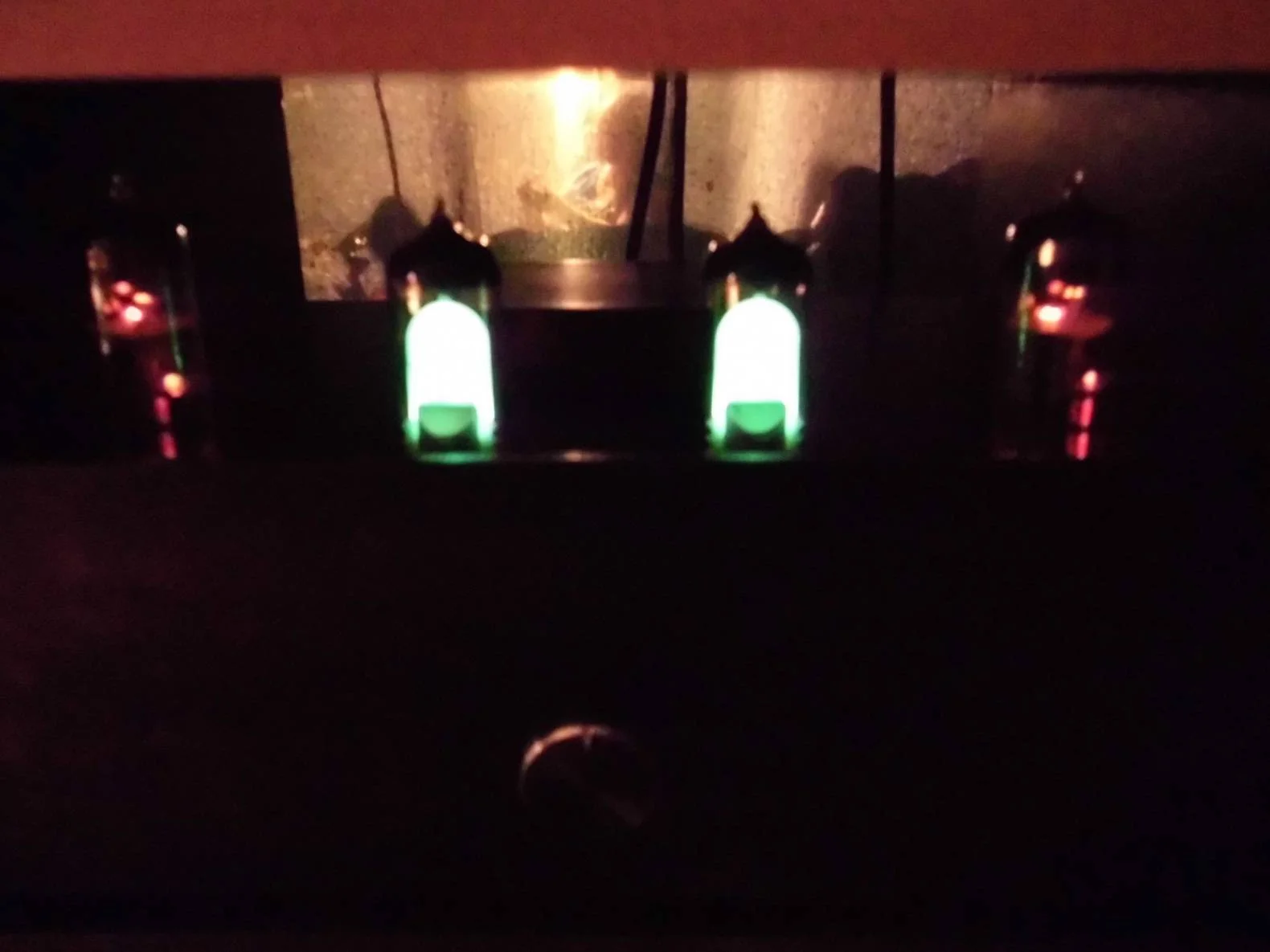

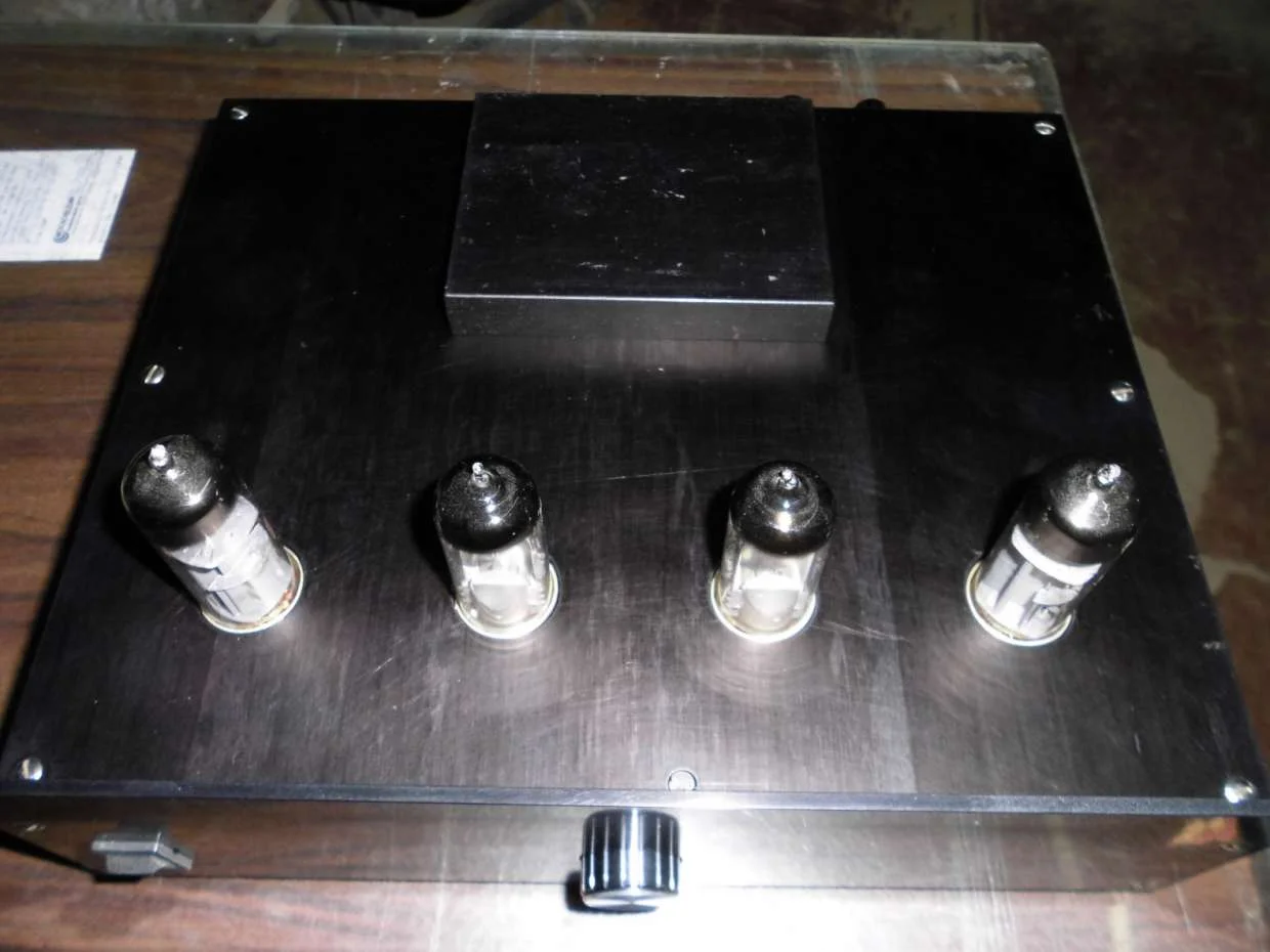

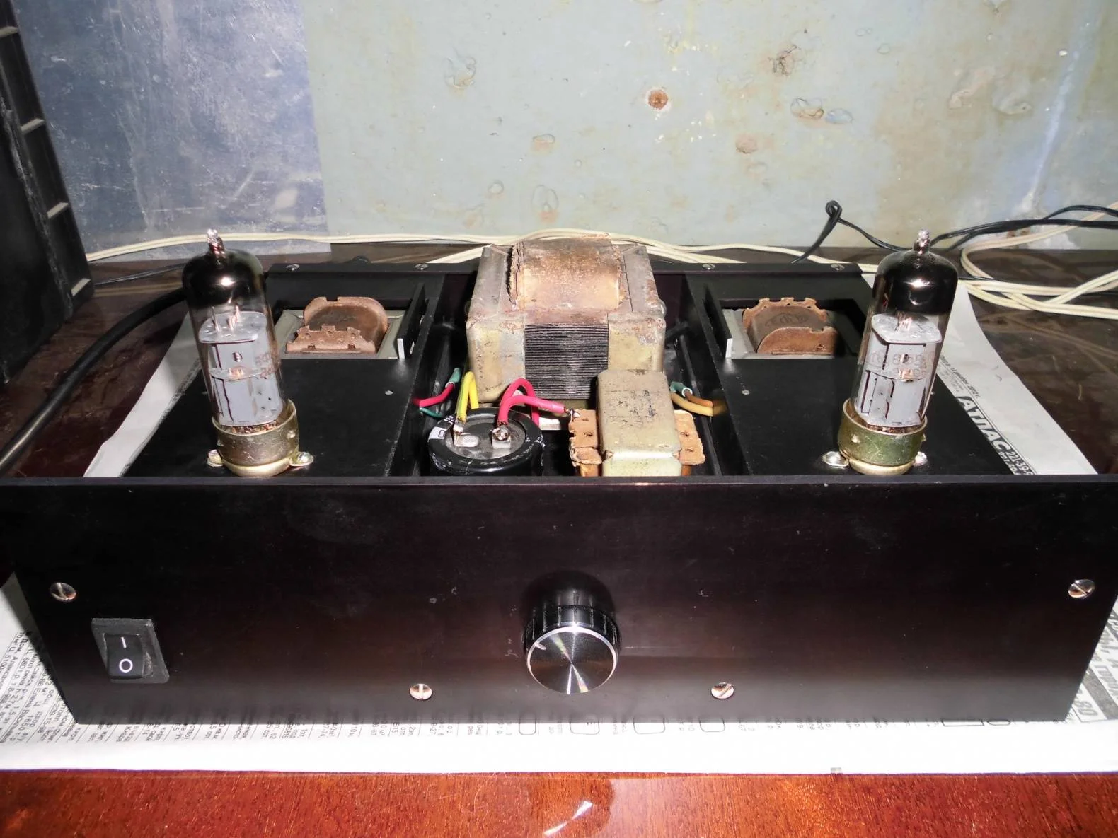

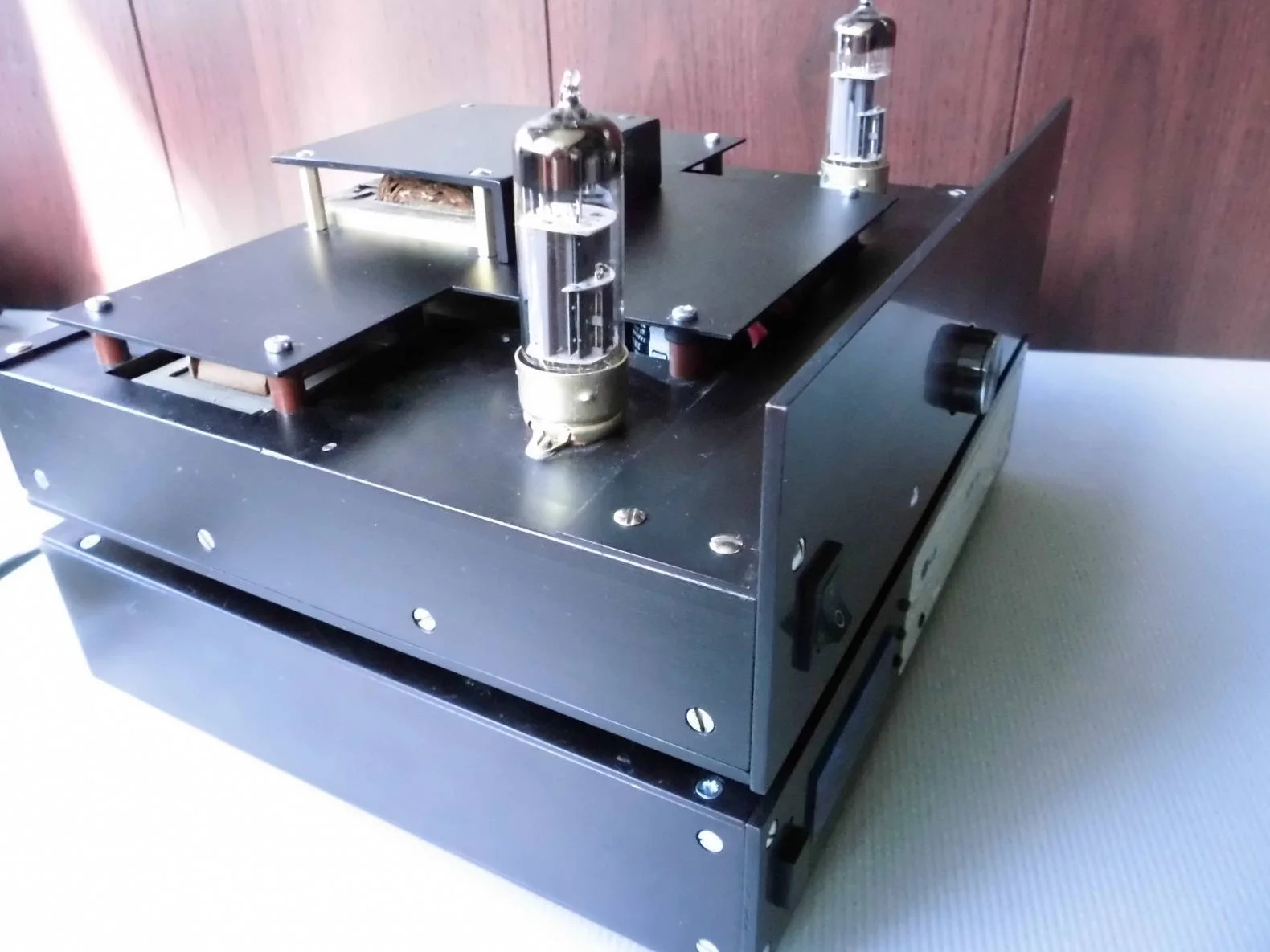

Это и есть мой второй ламповый усилитель.
Конструкция корпуса и дизайн аналогичны корпусу ушного усилителя, о котором я писал уже (пост 374).
Ну вот что получилось.

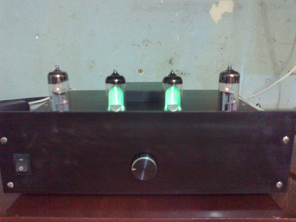

Helix а что это такое, не пойму :)
Это ЦАП. Внешняя звуковая карта.
Понятно :) Корпуса у тебя отменные получаются, тоже такие хочу tehno030

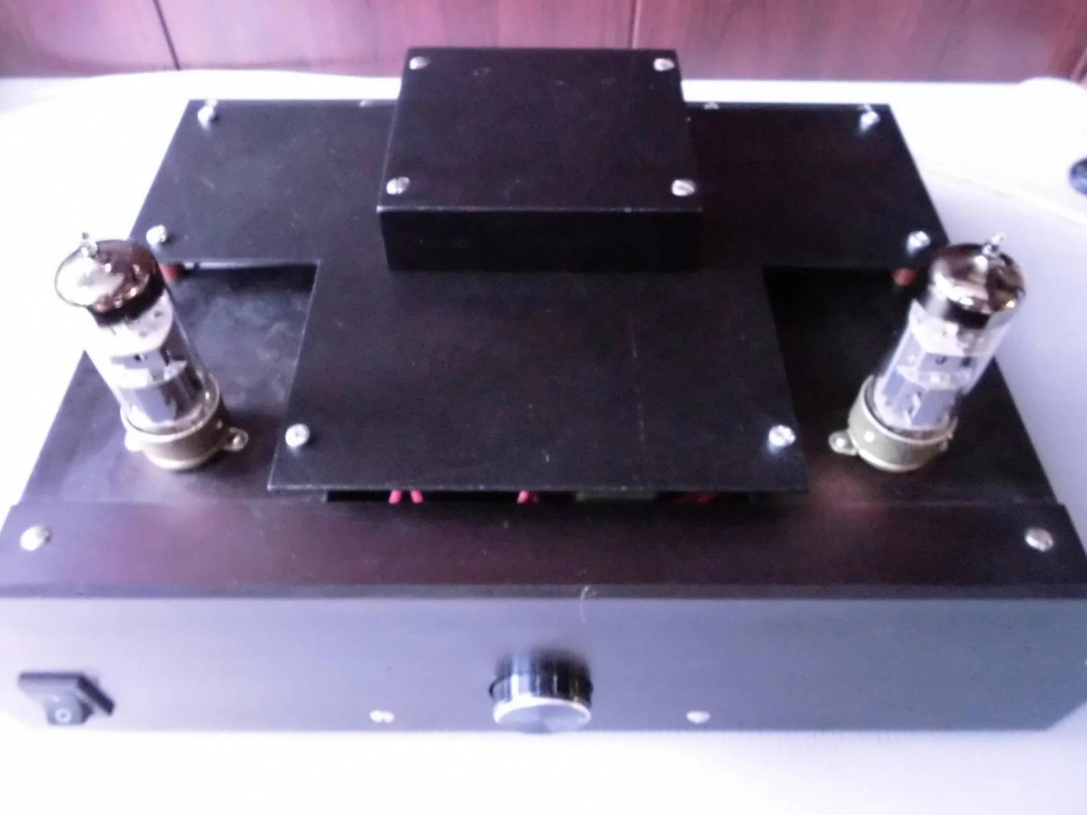

Спасибо. Мне тоже нравятся.:tehnari_ru_203:. На самом деле ничего сложного. Кусок железа, кусок разделочной доски из бамбука и немного МДФ. И пилить, пилить...
diman86, абсолютно точно.
Zubex, что имеется в виду под внутреннустями?
Лазерно-утюжная технология, так же как печатные платы делаешь. Только принтером печатать нужно на подложку от самоклейки, на глянцевую сторону. И снимать бумагу с панели после полного остывания. Потом задуть акриловым лаком в три слоя. Я использую автомобильный "Motip", тонер от него не плывёт.

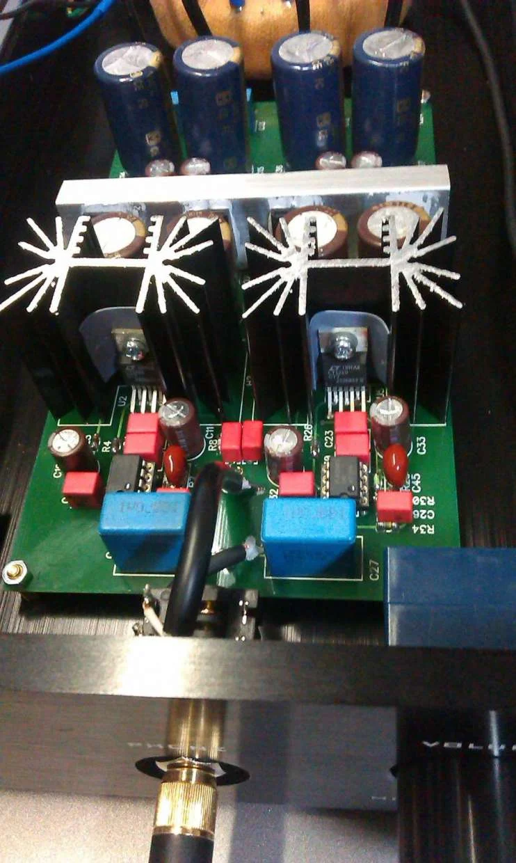

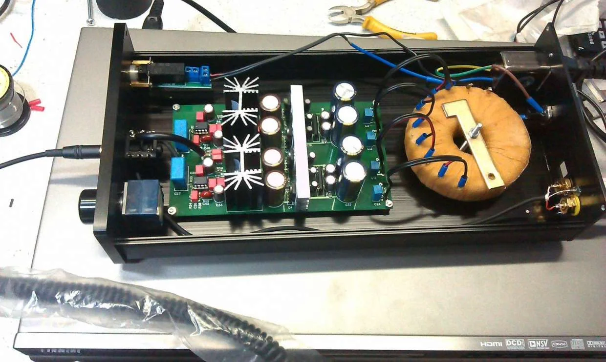

А вот мой ушничок. Схема и плата собственной разработки.
