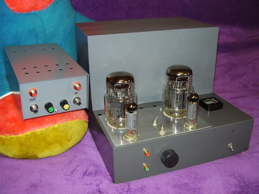

Схемой с картой напряжений на 6С33С не поделитесь?
Дело в том, что гнезда бод них замучаешься искать, а лампы я тебе могу выслать. Со схемой надо поискать? В инете помоему они есть ... :)
Нашел :) 250р за штуку из России, или по 100 с копейками из китая :)
Давайте договоримся :)
Есть, остановился пока на одной, с 5Э5П в качестве драйвера. Просто интересно реально рабочие посмотреть.
Давайте договоримся
Адрес Личку, с индексом, все ровно на складе мертвым грузом лежат ... :)
Эта лам хороша тем, что у нее маленькое внутреннее сопротивление, пригодна даже для постройки усилителя без выходного трансформатора, но это в основном линейные усилители ... :)

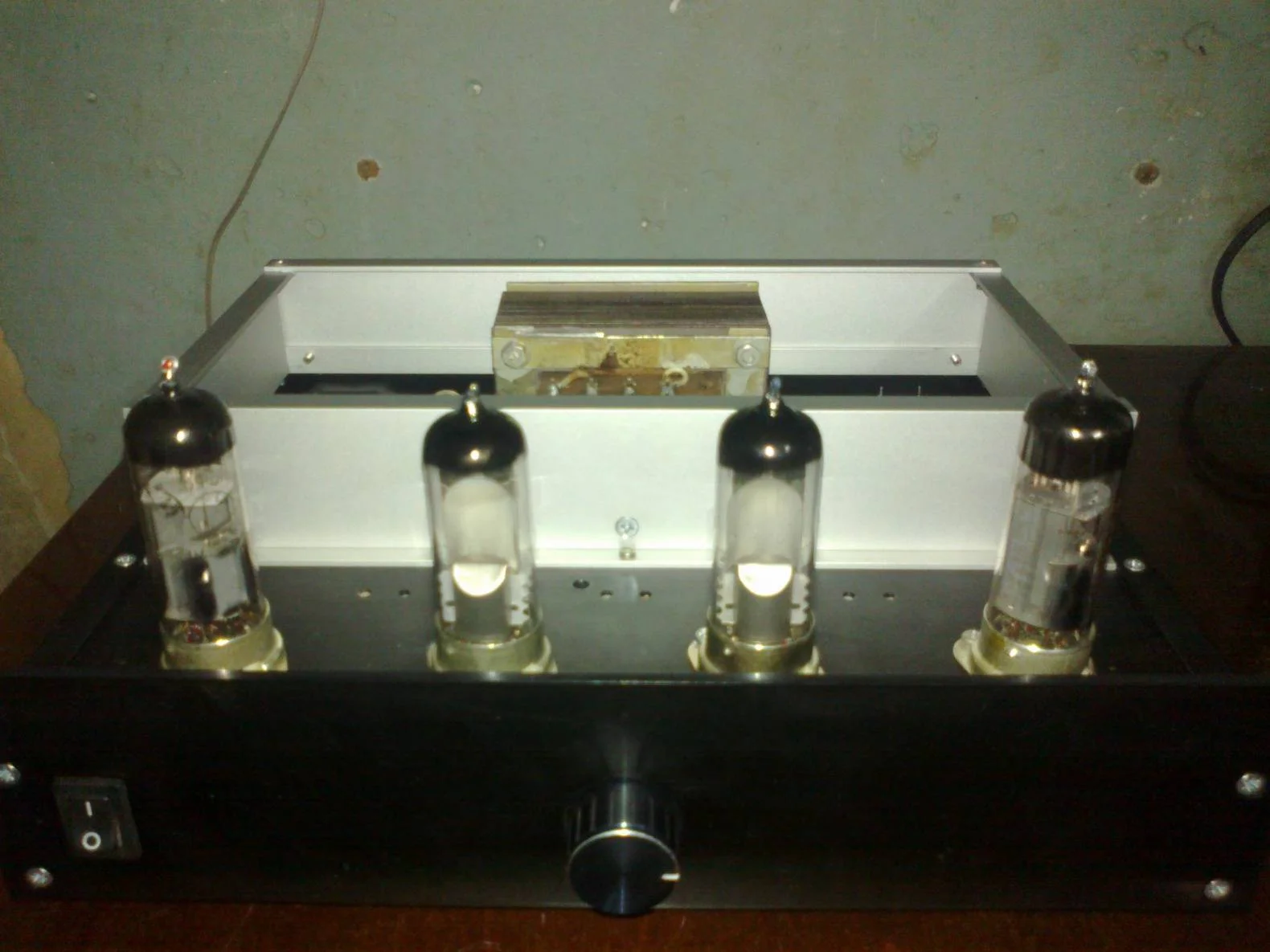

Ламповый усилитель третий. Продолжение.
    104.4 KB · Просмотры: 382
    95.8 KB · Просмотры: 273
    74.4 KB · Просмотры: 348
