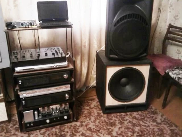

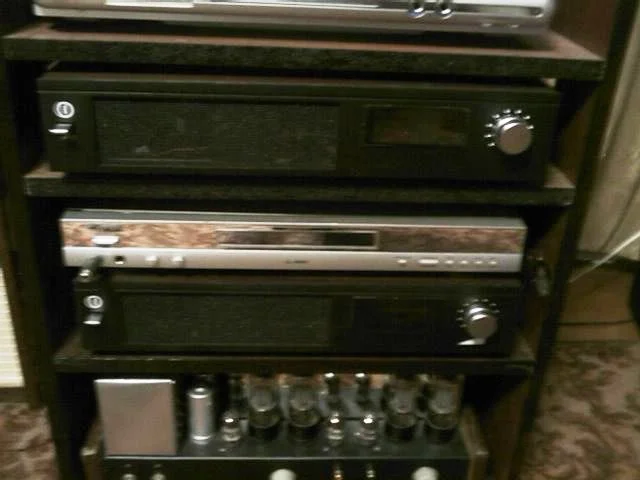

D-класс. IRS2092+IRFI4020. ИИП UC3825+IRF740. Защита динов uPC1237. Корпус - Радиотехника. Индикатор - AN6884. C управлением кулера не заморачивался - выдрал с БП компа.
Все просто замечательно,но вот кулер считаю лишним и не нужным,вреда больше чем пользы.
кулер считаю лишним
В принципе, да.:). Перестраховка. Вреда от него нет, кулер новый на малых оборотах не слышно. Усь работает на ПРО акустику в ВЧ, СЧ канале в биампинге. На НЧ канал работает IRS2092+IRFB5615, управление кулера там от уровня вых. сигнала. Колонки второго канала не влезли в мобильник.:)
Блин динамики просто аху и удачи в постоении.
Срочно ищу на чердаке самовар:bravo: Ну прям в музей.
Куллер имеет частоту вращение многим ниже ШИМ частоты любого усилителя Д класса, поэтому в звуковой тракт искажений он не вводит)
