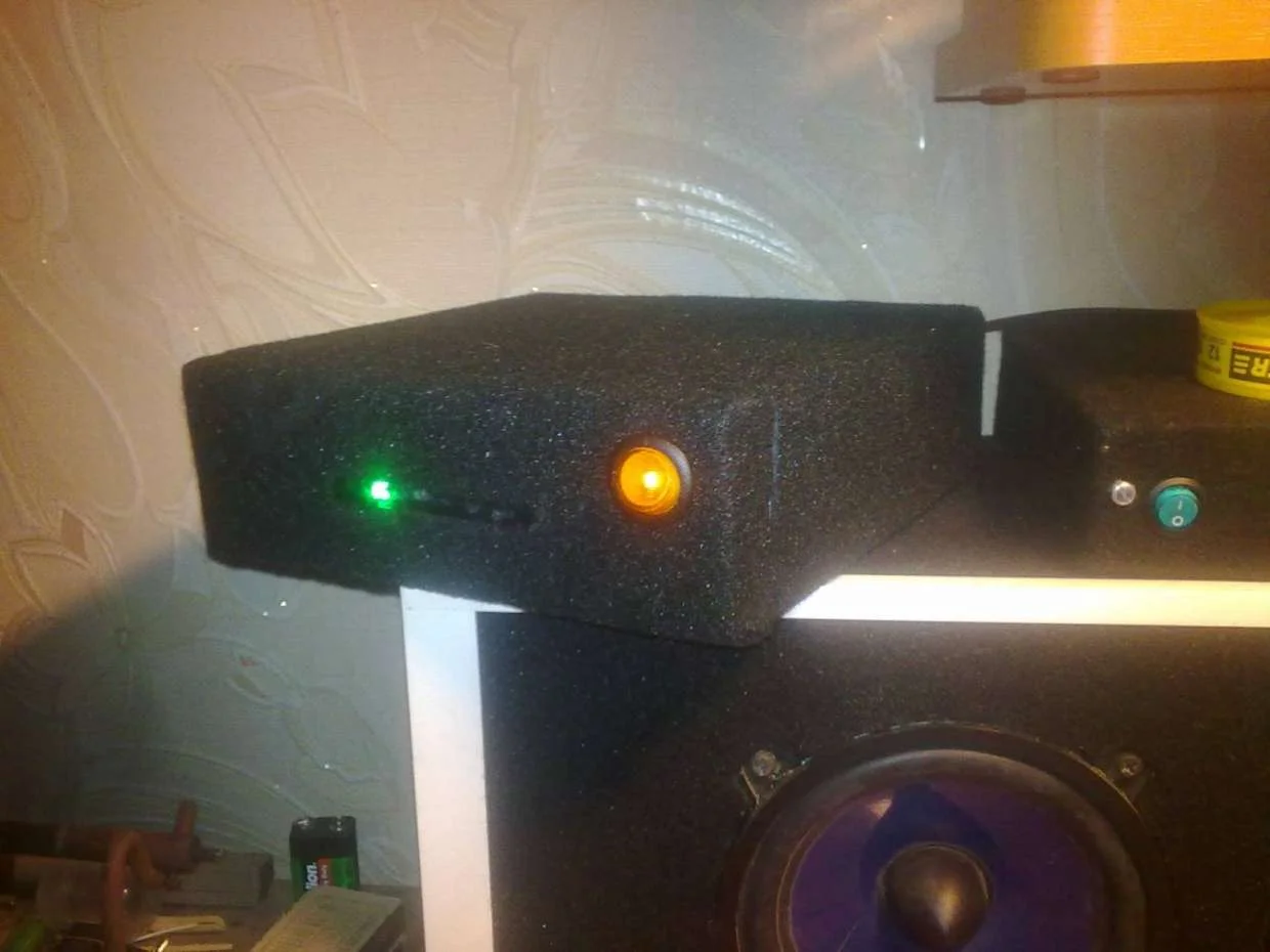

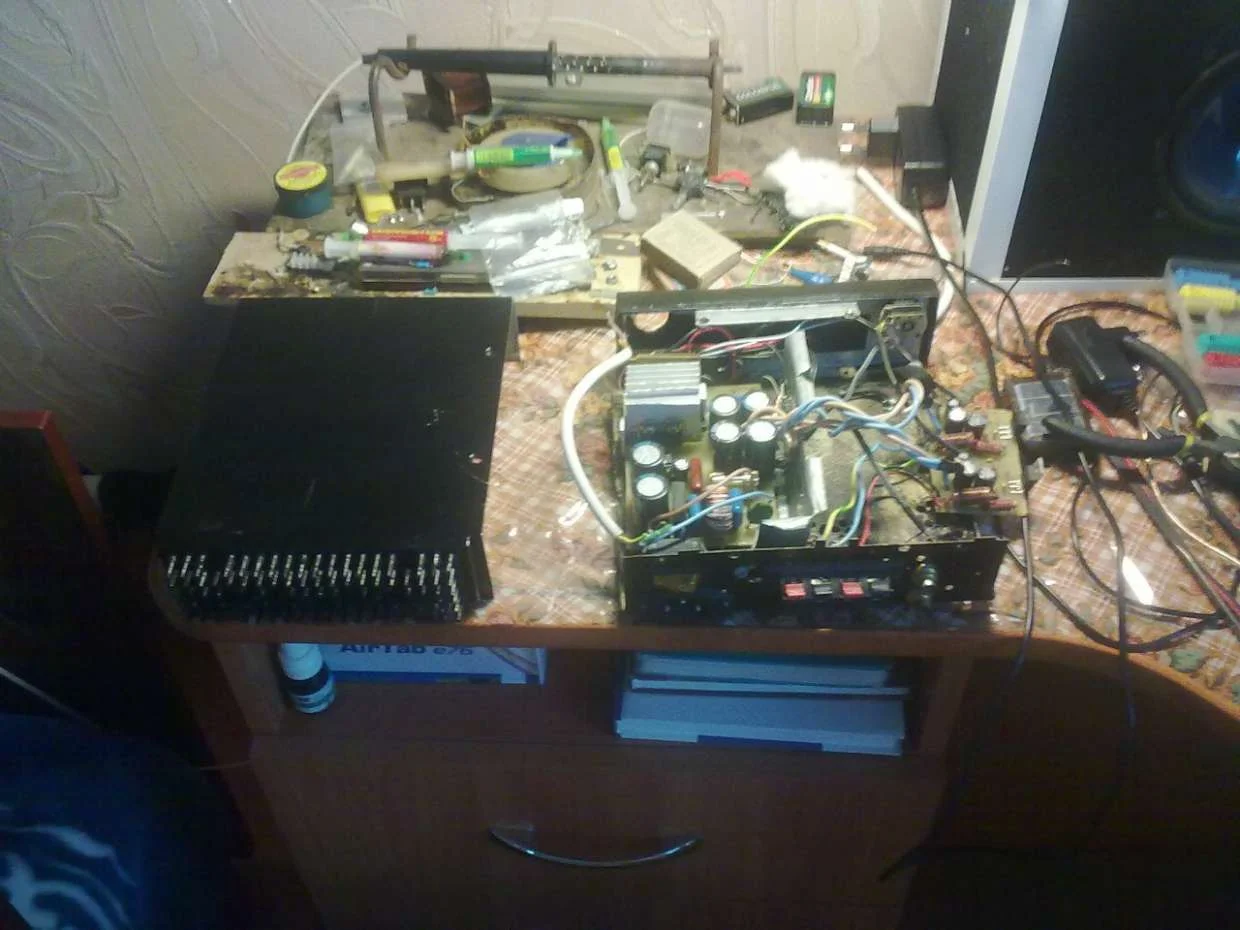

вот и я закончил свой TDA2050...
внутри ИИП,индикация выходной мощьности...управление регулировкой громкости от источника сигнала (просто так удобнее...)...
вот внутрености (тока стоит РГ,сейчас он убран,и вместо него 2х10кОм резисторы стоят (чтоб вход неперегружать)...
вот такой он:

Любишь ты в шубу корпуса одевать) Теперь , если позволишь, немного критики от меня. Мне кажется ИИП для таких небольших мощностей неоправданное усложнение, трансик бы логичнее смотрелся, но молодец что сделал сам, я бы на такой не отважился. Посоветовал бы провода использовать от старых компьютерных БП , они там как раз медные и не такие толстые, удобнее сматывать в косички и не раскручиваются. На питание кинуть бы одним жгутиком из 3 проводков с ИИП , а на вторую часть платы сделать перемычками питание. Сигнальный провод микрофонным кабелем провести, он экранированный. Но можешь не обращать внимания на мои слова, лишь бы самому все нравилось)

Игорь провода по входу итак экранированные стоят (советские в "жестяном" экране,а внутри два медных провода)
а что касаеться "На питание кинуть бы одним жгутиком из 3 проводков с ИИП , а на вторую часть платы сделать перемычками питание. " то я так делал,получилось,так что одна МС работает,а вторая гудит и грееться (называеться-одна МС запитывает другую...поэтому провода питания можно соеденить тока в источнике питания)...
ну то что корпус снова в карпете,дк это он у меня был покрашен (вспомни,не одна тема,как я его красил) но тут какя-то фигня,перебровал уже много красок,они то "продавливаються" от нажатия (даже после месяца лежания),то пальцы остаються на краске,то краска вообще отпадывает...-решение проблемы отскаблить краску и обклеить карпетом....
Что касаеться ИИП это-не мог найти нужный трансформатор (подходящий в размер и по мощьности...высота корпуса 50мм...)
