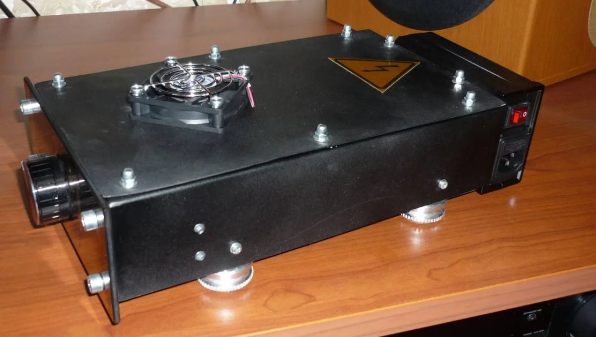

Блин, афигенный получился усилок!!!!!!!!! Красава!!!Попала мне как то в руки, коробка от телефона Моторола. Коробка хорошая, железная, ну в смысле металлическая. Ну и внешне оригинальная, скажем так необычная. И вот, как то в полнолуние, когда активизируются все оборотни и вампиры, активизировался и я ( в хорошем смысле ). И задумал сделать усилитель для компа 2.1, и что бы , непременно хорошего качества, и засунуть его в корбку из под телефона! Ещё задумал я придать своему детищу необычный внешний вид, при помощи блока цилиндра от старой и убитой бензокосилки RYOBI. Задумал - придал! Получился гибрид

Собирал на ней, тоже раздельное питание, диоды в выпрямителе -ультрафасты, электролиты - 15000мкф на каждое плечо (в каждом канале), напряжение ±51 вольт. Питание входных каскадов стабилизированное, от LM7812.STK404-140
Да ты знаешь, особенности слуха у всех разные...Собирал на ней, тоже раздельное питание, диоды в выпрямителе -ультрафасты, электролиты - 15000мкф на каждое плечо (в каждом канале), напряжение ±51 вольт. Питание входных каскадов стабилизированное, от LM7812.
Но по звучанию не очень понравилась.

При питании ±51 вольт я получал чистых 100 ватт на 8 ом, с этими малютками.
