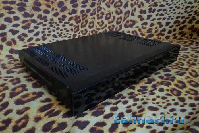

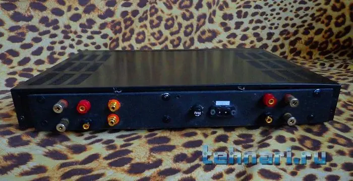

Да, люминя не пожалел, в БМД броня тоньше...
да 2 ланзара. питание -+42в. защиты нет поэтому 2 пары.если пользоваться аккуратно то будет работать долго.размер д*ш*в 250*240*60мм вес около 3кг

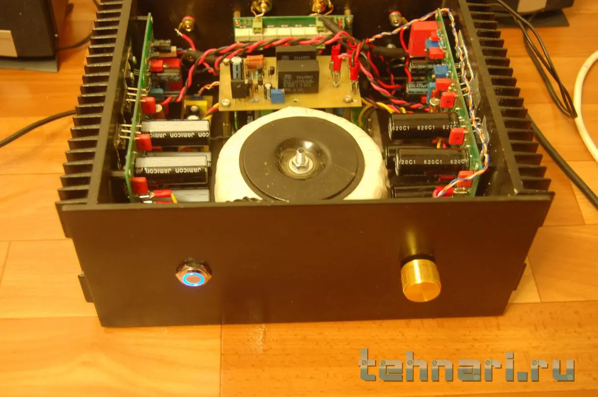

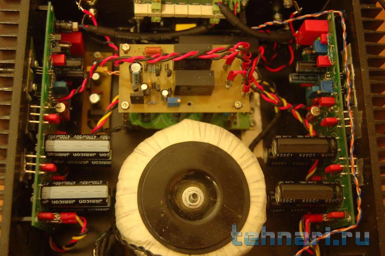

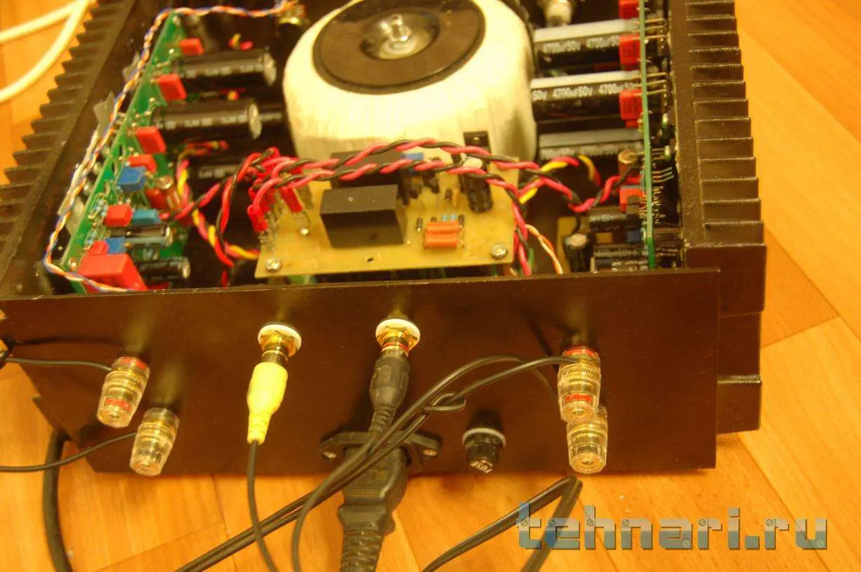

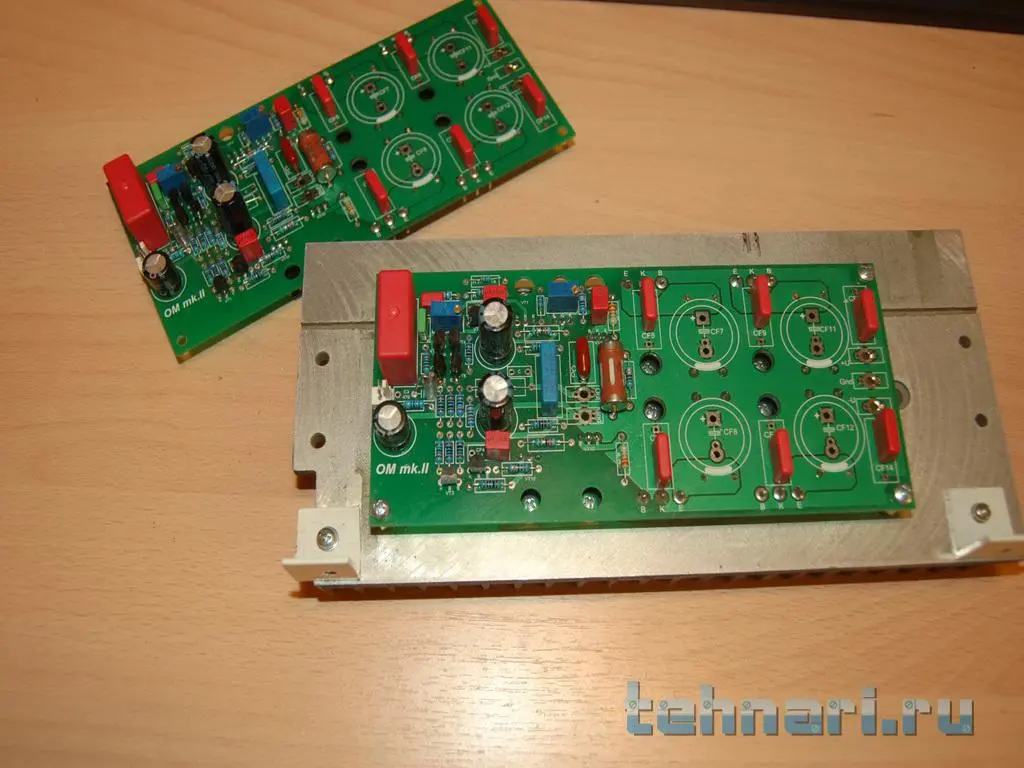

Собрал недавно усилитель ОМ2,5 коллеге на работе, сам я по прежнему пока отдаю предпочтение микросхемному звучанию)
Платы заводские усилителей продаюся на паяльнике, платы БП там же. Ленивый уже я стал сам их делать... Радиаторы от Одиссея фрезерованные, ничего другого нет у меня, с трудом нашел алюминий на дно и стенки, потому пришлось корпус делать максимально компактным из за отсутствия материалов , в общем получилось такой вот малыш 250х250х100мм
Запустился сразу , постоянка по нулям, ток покоя стоит мертво.
ТОР мотал сам на 300Вт, защита от постоянки и КЗ с задержкой включения утащена с Натали. Стоит вторым этажом на стойках над БП http://www.tehnari.ru/1091829-post102.html
РГ Никитина ступенчатый( у входных клемм), никакой другой сюда не вписывался.
Звучанием доволен и не только я tehnoyxi

Хорошо получилось, так скоро догоним и перегоним очумельцев из Поднебесной!Сколько уже спорили, но самое сложное и дорогое в самоделке - транс и корпус, с остальным, пару часов и готов усилок!
