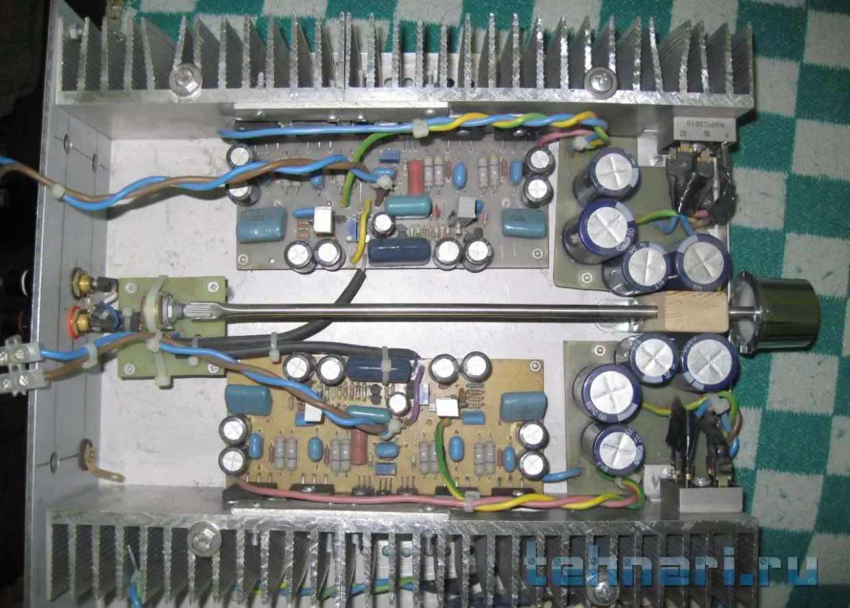

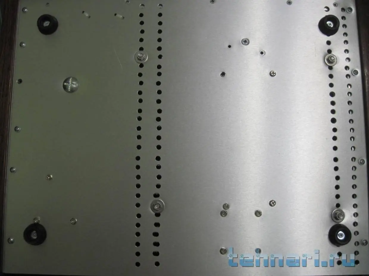

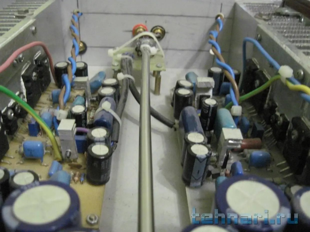

шурупы на верхней крышке глаза мозолят, утопить бы их и пропылесосить внутри не помешало бы.
шурупы на верху временные, кстати какие посоветуете туда на постоянку?
хотелось бы что то скрытное, типа утопленных под прямую отвертку, как вы думаете?
Посмотри в модельных магазинах (на сайтах, есть даже у китайцев) алюминиевые шайбы. Они даже цветные, кажется, бывают - анодированные. Будет веселее.
Всю картину испортили криво насверленные отверстия. Ну и дерево внутри электронного устройства совсем не айс.

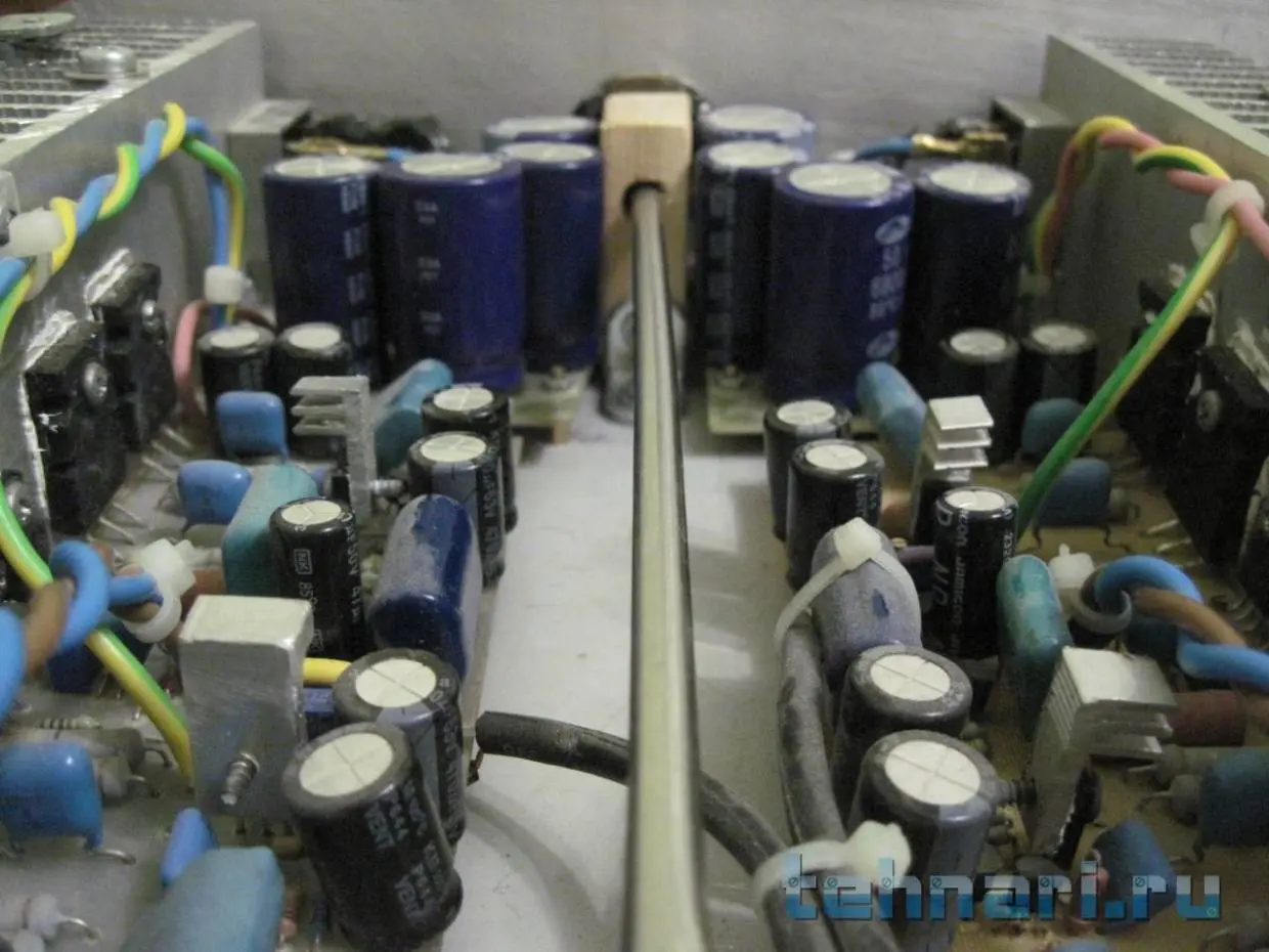

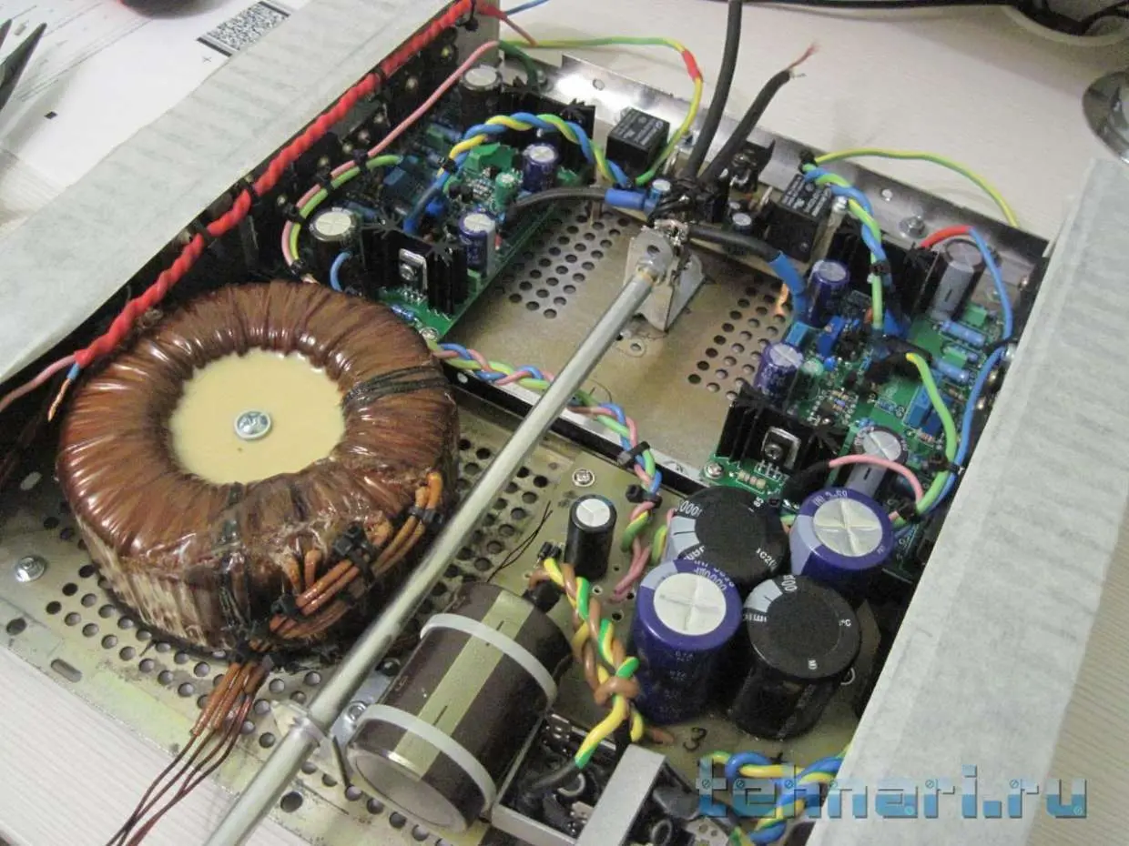

А это что за деталь усилителя?
как вы думаете?
я вот смотрю и думаю, что ты потерял ключи от квартиры, уже вторую защиту АС кто то у тебя спёр, может конечно дело в коте и его запое на фоне затянувшейся мартовкой пьянки да загульных кошек из соседнего подоконника, но факт на лицо, кто то спёр защиту.

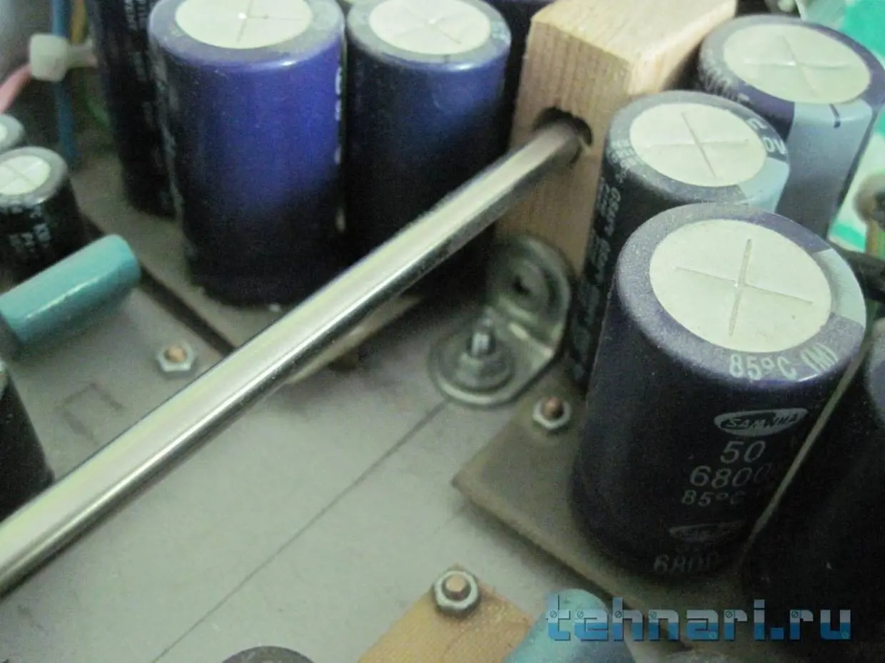

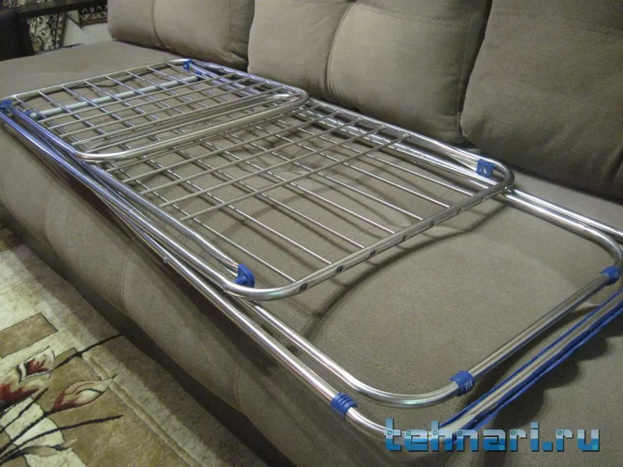

это он ось для удлинителя вала регулятора громкости оттуда добыл, к стати очень хороший вариант, у меня такая тележка валяется без дела с тонкими трубками.
Ясно... Я тонкие трубки из телескопических антенн добываю.
Кстати, по поводу защиты АС. Ни разу не делал, а первый усилитель собрал аж с 1976 году. И ни разу не возникла проблема из-за её отсутствия, посему считаю защиту совершенно ненужным элементом.
так и есть)

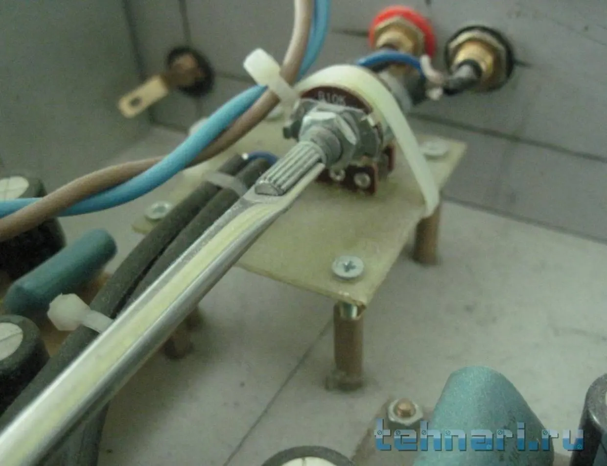

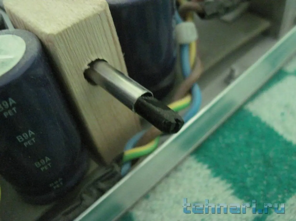

это давно было, сейчас уже нашел лучший вариант, алюминиевая трубка самая тонкая из Леруа Мерлен, вот делал для другого усилителя:
подробнее про усилитель что на фото здесь: http://www.tehnari.ru/f170/t101019/
трубка по диаметру как раз надевается на вал РГ, совсем немного есть люфт, это исправляется термоустадочной трубкой, а чтобы еще и изолировать РГ от трубки, нужно высверлить сверлом 7 мм трубку (на фото выше виден результат), термоусадочную трубку на вал РГ надеть потолще, потом трубка достаточно туго надевается на РГ, не прокручивается и изолирована

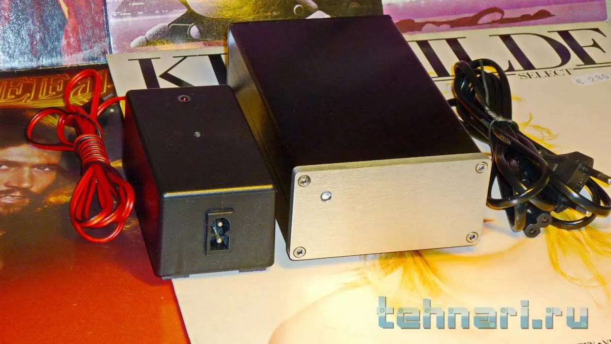

Вот мой последненький фонокорректор. Собирал на полевиках К 170 BL. Тихий такой. Хороший. Звучит весьма зачётно! На заказ делал.
