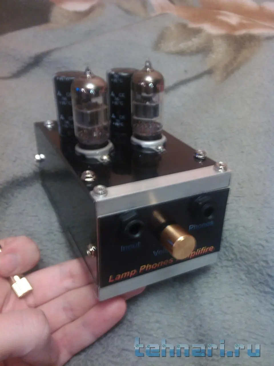

Усилитель для наушников по схеме SRPP на 6Н23П
Питание накала от зарядки для мобильника, анодка - перевертышь из 2-х трансов, корпус от мини БП компьютера

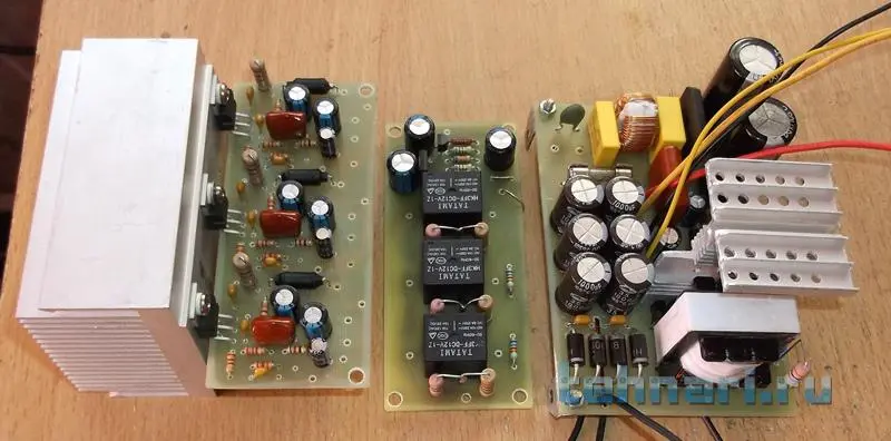

ещё один 3.0 на tda2050, защита АС, импульсный блок питания +-20в (под максимальной нагрузкой всех каналов).вход RCA, выход 9din, выход для АС по две ноги в параллель, выход для наушников по 1 контакту, корпус - *общий* для всего выхода, левый тумблер -сеть, правый отключает АС обесточив реле защиты. Возможно использование в роли предварительного усилителя, а так же усилителя для наушников,наушники подключаются через встроенный в усилитель делитель 1:3,можно подключить к примеру ещё три усилителя , как для сабвуфера, так и просто сделать дубли, и получить *центр управления полётами* . Принудительное охлаждение тихоходным вентилятором при питании 7в( практически не слышно даже поздним вечером, воздушного потока хватает для полноценного охлаждения).усилитель был начат ещё в прошлом году перед новогодними праздниками, но в связи со здоровьем проект был отложен в сторону, вот на днях его завершил.
(ножки уже стоят чёрные, на момент когда сделаны фото -усилитель стоял на крышках от сока)

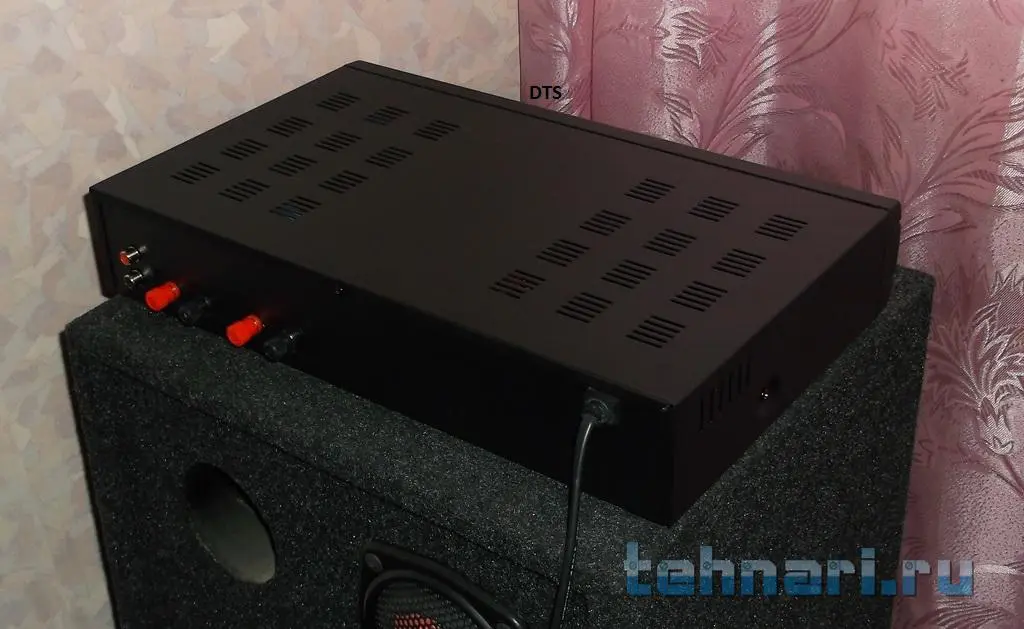

MF1 на TDA7293
питание +-26В
ТОР самопальный, мотал давно, на основе колечка от стабилизатора *украина-2* , намотан с заниженной индукцией, ток холостого хода около 10мА.Защита АС на каждый канал своя,диодный мост на кд202, каждый шунтирован плёнкой, конденсаторы по питанию 12*2200мкф/35в на плате блока питания + 4*2200мкф/35в на платах усилителей.
выключатель сети совместил со светодиодным индикатором. Корпус от спутникового TV-тюнера + *доработал напильником*. площадь радиатора чуть больше 1000см2, для выходной мощности 2*50Вт вполне хватает. Максимальная выходная мощность на нагрузку 2Ом 2*75Вт , но при этом радиатор обалденно горячий, и в этом случае необходим вентилятор, в штатном режиме - вполне справляется без принудительного охлаждения.Вход на RCA, выход по *банан* либо зажим *лопатки*. Фона никакого нет.

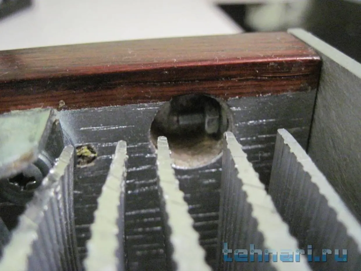

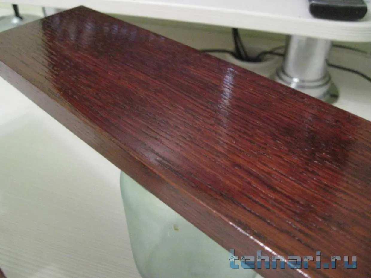

Вот мой самый первый УМЗЧ - долгострой - проработал более года без проблем. :)
На данный момент корпус готов на 100%, "кишки" на 95%, - осталось защиту АС поставить, подключить подсветку выключателя передней панели и доработать РГ...
Характеристики:
- размеры корпуса (ШхВхГ): 425х93х310 мм;
- материалы корпуса: алюмокомпозит + лдсп шпонированный ясенем (покраска смешанной морилкой махагон+мокко, далее покраска в два слоя глянцевым масленым лаком);
- передняя панель "в царапинку", сверху покрыта аэрозольным матовым лаком из балончика;
- ручка РГ пластмассовая хром от муз.центра;
- охлаждение пассивное, площадь радиаторов около 1900 см2 на канал, при ТП=120 мА, температура радиаторов доходит до 50 градусов Цельсия;
- усилитель ОМ2 с 2-мя парами выходных транзисторов на выходе;
- ТОР общий, БП раздельный для каждого уся;
- питание +- 41 В
- емкость конденсаторов в плече каждого усилителя около 13000 мкФ
- мощность усилителя 80 Вт, 8 Ом; нагрузку 4 Ом подключать можно, но БП не расчитан, поэтому не потянет скорее всего
- планировал на продажу, потом решил себе сделать, а потом опять на продажу запланировал :lol:, т.к. дизайн корпуса мне не подходит
