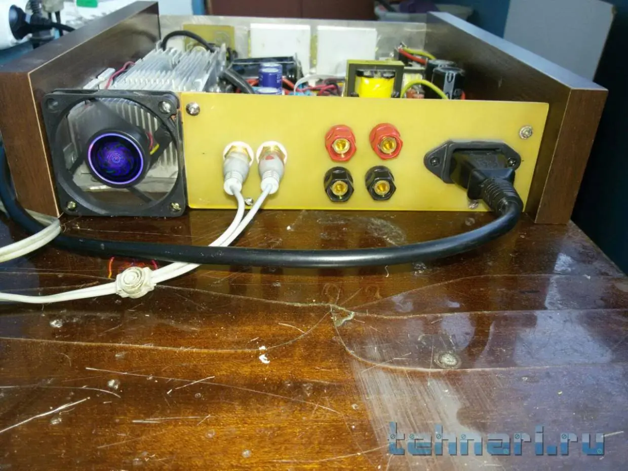

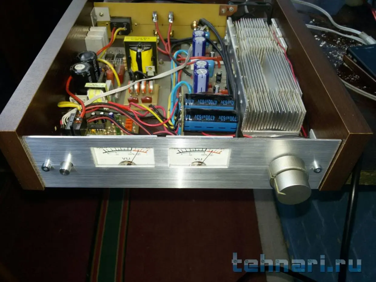

На досуге слепил, можно сказать из того что было..Порядок с проводами еще наведу, подсветку для индикаторов сделаю (жду оранжевые светодиоды)..Проблема, не знаю с чего крышку сделать..Транс на уровне фасада

Красиво получилось!
BogdanUA, а в вентиляторе есть смысл?
Люмининиевая морда,по бокам деревяшечки,смотрится винтажно.Усилители на чём сделаны,если не секрет?
Думаю нет. Просто у меня не хватило такой длины текстолита что бы полностью закрыть зад.Получается я дыру закрыл кулером. А так он работает от 6 вольт абсолютно бесшумно.
Усилитель MF-1 на TDA7294..питание ИПП, печатка Тимура (DTS) на выходе +-28 Вольт.

красиво получилось, а от вентилятора польза есть по любому, рёбра у радиаторов под принудительное охлаждение, иначе бы от них толку было мало, а так всё нормально.
Из такой же деревяшки, что и боковины.
А для транса, в крышке, выдолбить углубление. Как-то так.
Кстати, днище как и из чего сделано ?
