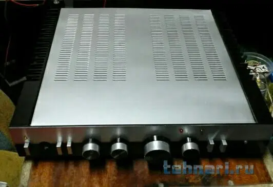

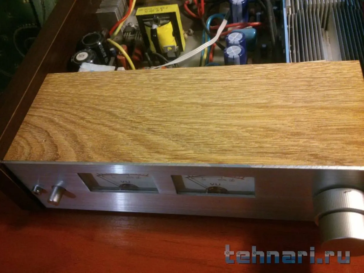

На досуге слепил, можно сказать из того что было..Порядок с проводами еще наведу, подсветку для индикаторов сделаю (жду оранжевые светодиоды)..Проблема, не знаю с чего крышку сделать..
Хорошо получилось, напомнило усилители Accuphase, а крышку из полупрозрачного темно-коричневого поликарбоната можно сделать.
Идея не плохая, там и толщину в "заподлицо" подобрать можно. Одна беда, где купить 0,1 м/кв? Ждать урагана и снесенные рекламы и навесы дербанить?

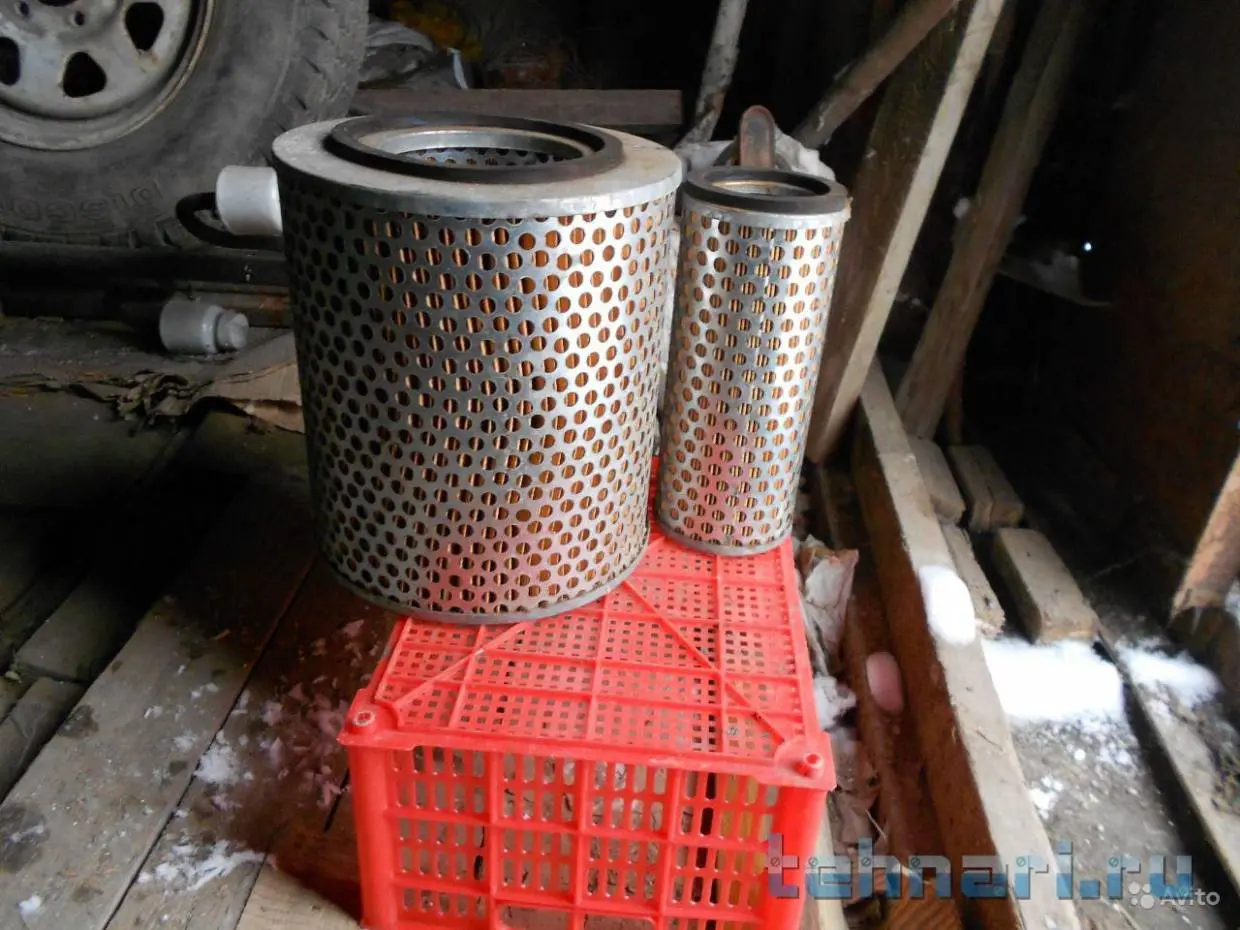

ещё один вариант, посмотрите какая наружная сетка на воздухофильтре зила 5301 бычок
Основа вроде текстолит 8мм добротный массивный кусок.Примерял кусок ламината. Как раз заподлицо получается(под транс уже сделаю углубление)..Можно конечно с алюминия вырезать, но мне жалко такой кусок на крышку. Даже не знаю ламинат дешево но по заду крепления нужно переделывать..

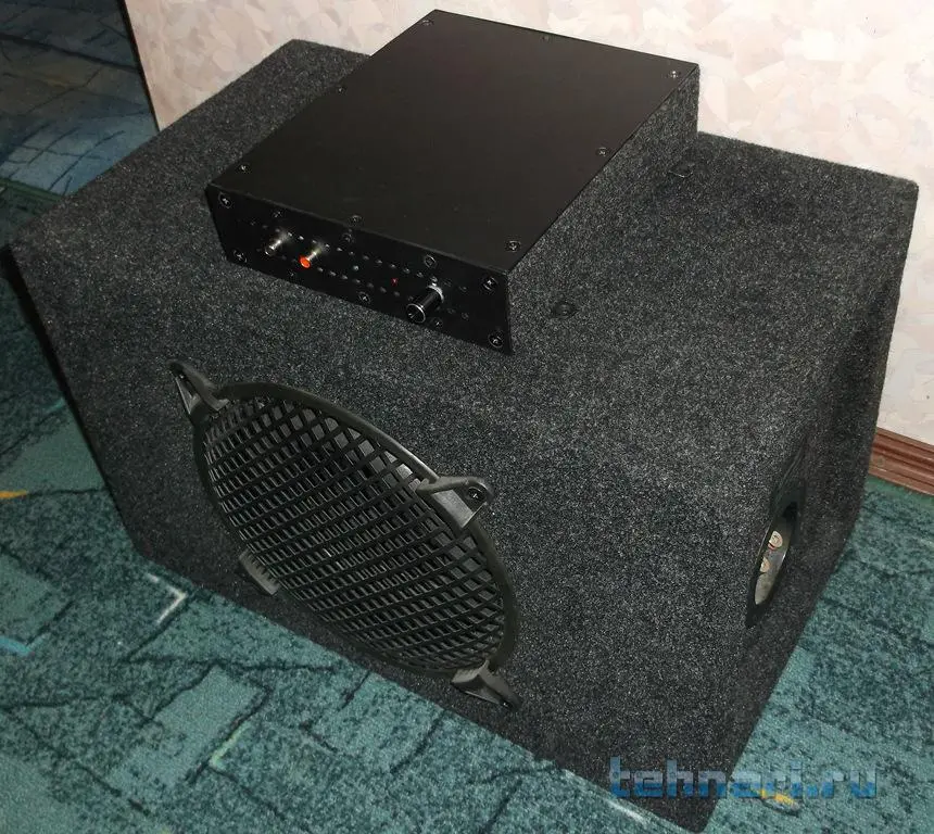

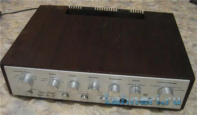

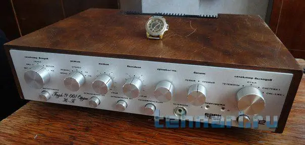

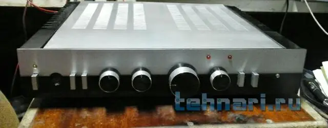

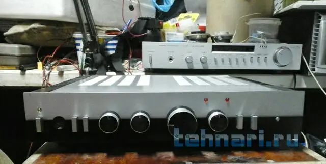

Собрал для хорошего чела полный умзч с коос на базе амфитона 202. Принёс две платы умзч на 7293 по стандартной схеме и убитый амфитон с просьбой сваять усь ватт 2×50max с хорошим качеством для прослушки от пкд/двд. От амфитона я оставил лишь транс и доработанный в ходе работы пред, остальное удалено. Установлено: колодка с 4мя клемниками выхода ас, две платы ум с коос на 7293, два моста с фильтрами-банки ничиком общей ёмкостью по 14700мкф в плечо, шунты, земля звездой в одну точку, переделаны две кнопки: режим MUTE/PLAY и режим IN POWERAMP/IN PREPOWERAMP поэтому сделаны два новых входа на тюльпанах а остальные закрыты аллюминиевыми заглушками, сделанными из верхней части корпуса электролитов к50-16 подходящего диаметра. Гнездо наушников закрывается такой же аллюминиевой съёмной заглушкой( на фото заглушка снята) Режимы ТК и ОТКЛ ТЕМБР задействованы по умолчанию. В отерстие от переключателя входов вставлен двухцветный светодиод и показывает режим mute/play. Индикаторы перегрузки загораются при 25w-менять настройку на 50w не стал по просьбе друга-он слушает не громко и ему так удобнее определять мощность. Корпус разбирался до винтика, шкурился до металла и рехтовались согнутые перегородки (пострадали либо от падения либо от рук вандала) Красилось краскопультом автоэмаль, ручки-полировка+покраска. Дизайн типа "даблколор минималистик" (были у меня в юности швейцарские часы-корпус чёрный хром, белый циферблат без цифр)вот меня ностальгия и натолкнула. Чел доволен, сюда фотки из мастерской.

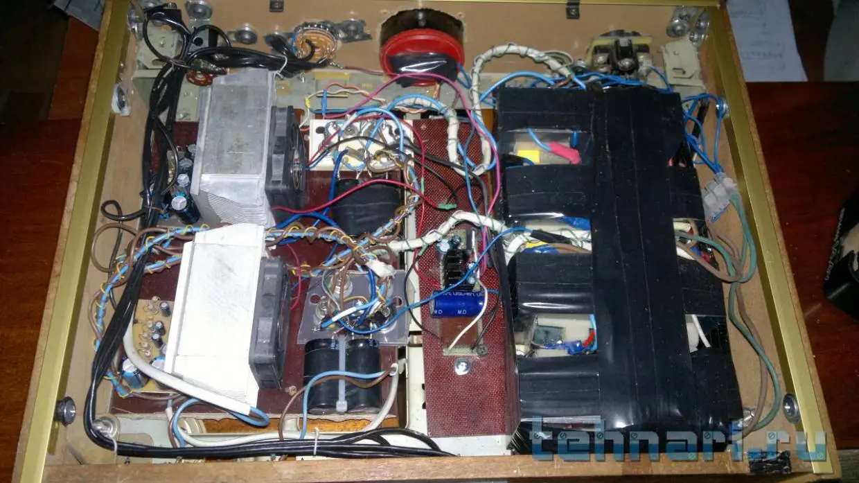

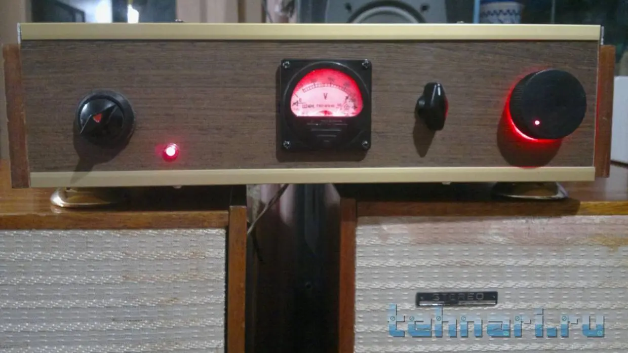

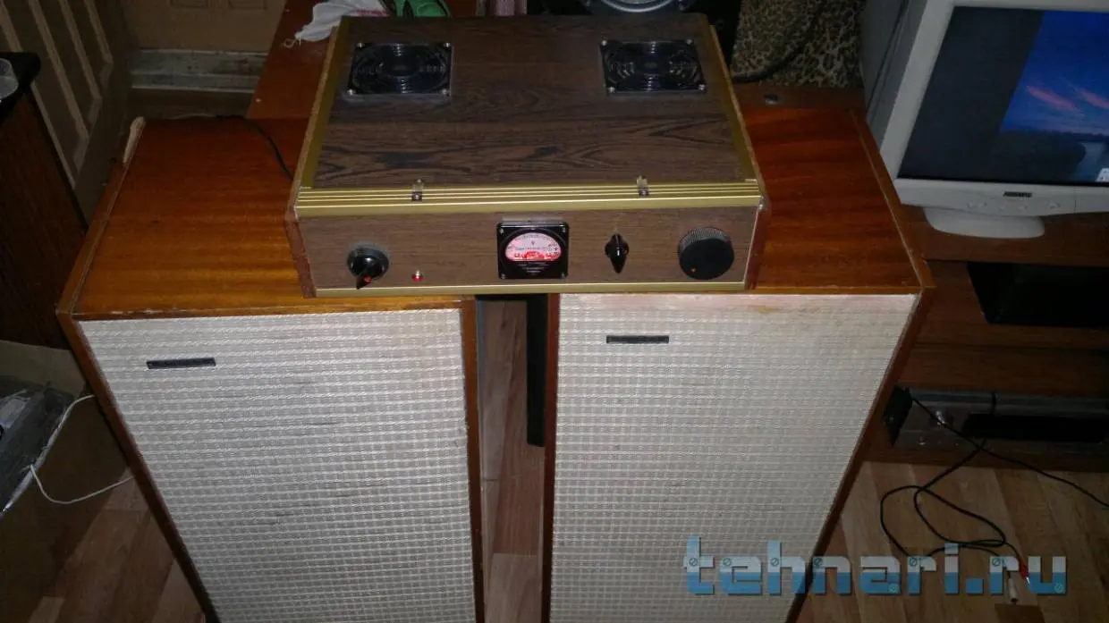

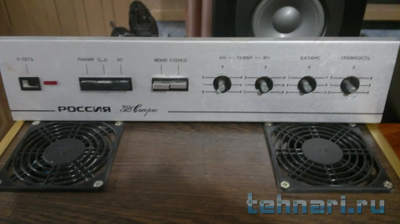

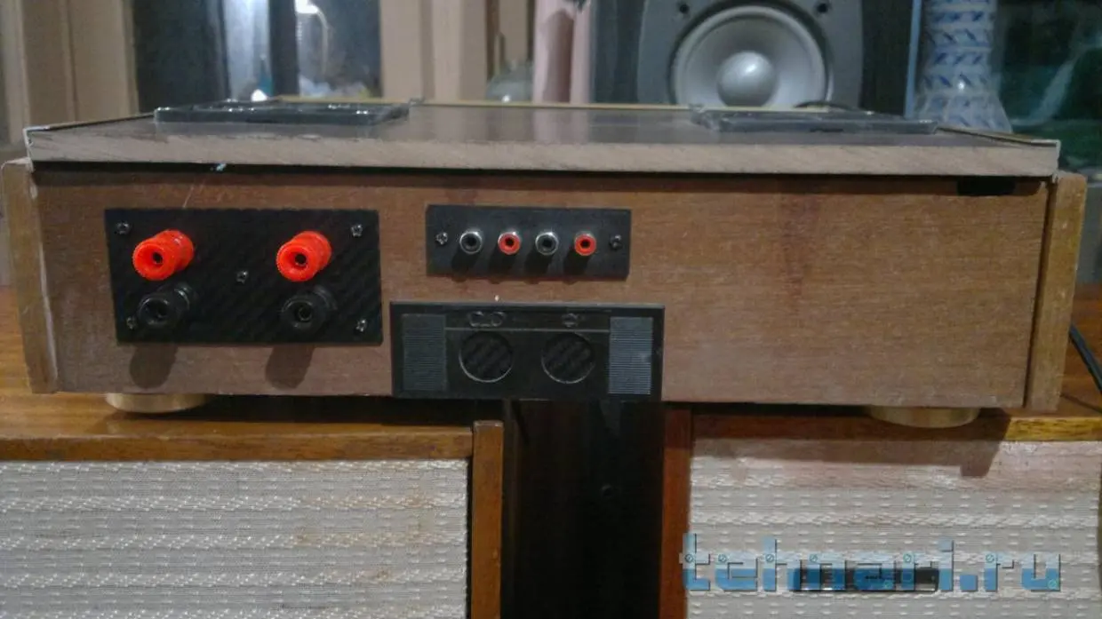

Доброго времени суток уважаемые ваятели! Насмотревшись на Ваше творчество, решил спустя 4 года /или лет пять/ доделать свое "произведение". Задача была - освободить полку в кладовке, задействовать железо пылившееся в коробке все эти годы и, наконец, вручить другу подарок к Новому году. А также успокоить свои дизайнерские....терзания ))). Аппарат предполагается использовать в гараже с АС 90 Радиотехникой. Начинка - ТДА7294, транс(ы) 2А +-29В на канал, селектор 2-х каналов - галетник на 3 поз., среднее положение как "Mute", вариант есессно бюджетный, поэтому РГ - обычный переменник. Проект первый и настолько надоело его строгать..:jazik: что до ума не доводил, надписи там.., щели и фонит самую малость - в гараже не критично! Внутренности, конечно, не сильно грамотно собраны, критика приветствуется, но в меру, т. к. проект первый, пробный и сильно не старался!

А для чего выставлять на всеобщее обозрение это убожество, тем более, что
На передней панели это вольтметр на 220 Вольт?
Зачем он там нужен?
Тогда уж индикатор выхода надо было сделать.
На мой взгляд, надо было оставить родную панель от "России" и по максимому её использовать.
