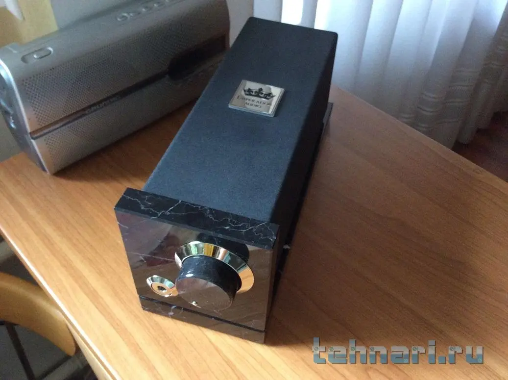

Вот уже который раз спрашиваю, что это за фиговины блестючие у ламп, и регулятора громкости, самодельные, или нет. Никто так и не ответил.:wo:
Самодельные. Это мелкосерийное производство. Набери в поисковике Emperador Audio.

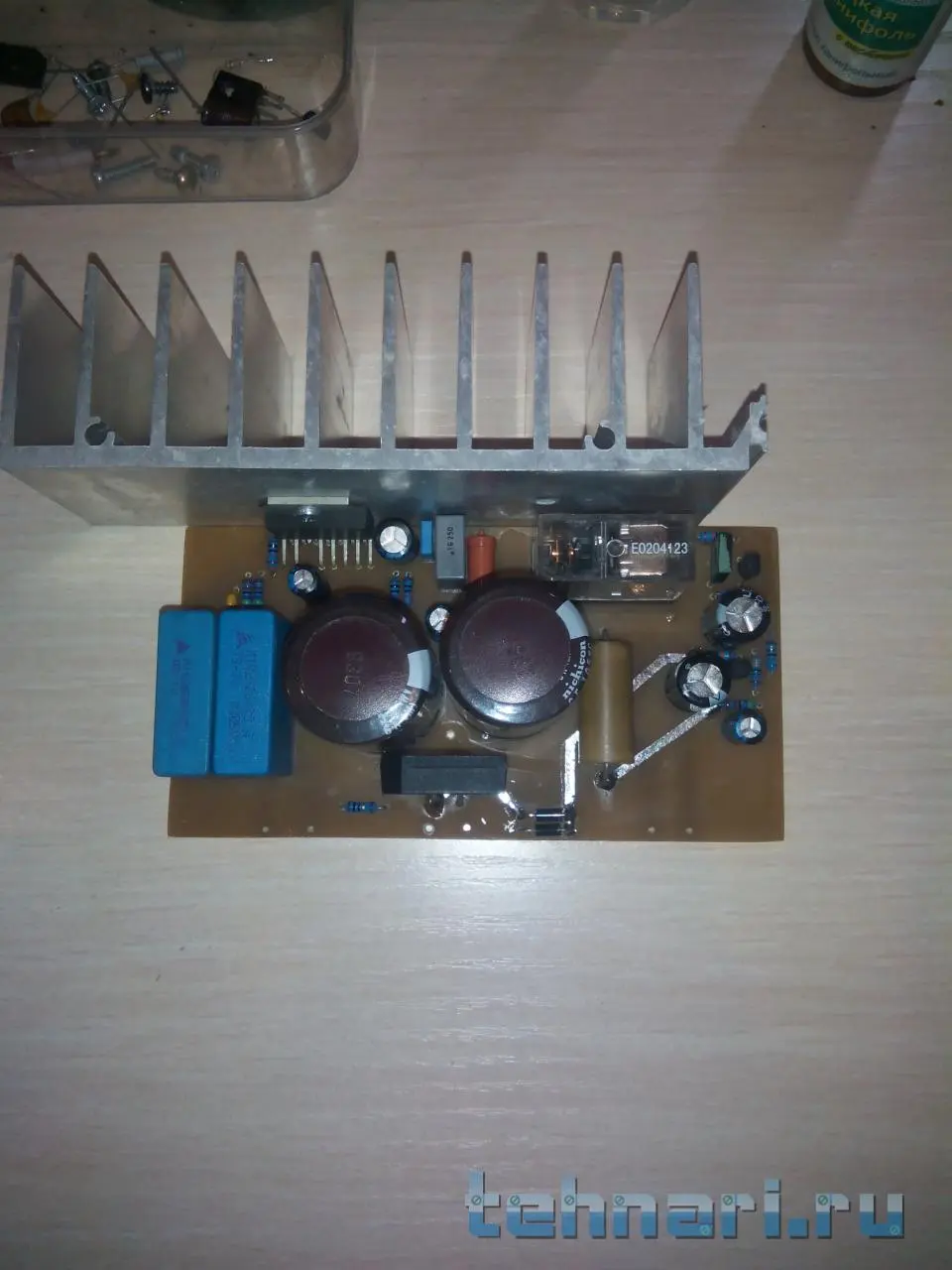

MF-1 с БП и защитой на борту.
Плата рисовалась под детальки из тумбочки.
В корпус буду чуть позже заселять.
Кольца делаю на токарном станке - латунь, затем покрытие золотом.
Или из дюрали В95Т плюс полировка.

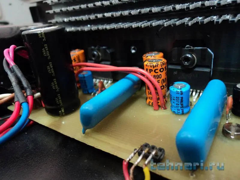

Усилитель Apex AX-6 (по мотивам Leak-30) с блоком питания на борту. Собирался ради интереса, дабы оценить восторженные отзывы поклонников этой модели винтажного усилителя. Собран пока только один канал, так что полноценного прослушивания и оценки еще не производил.
    26.3 KB · Просмотры: 279
Я так понял , питание сделано двухполярное ? Ибо не видно разделительного кондера на выходе , да и в БП два электролита .
Не правильно поняли))) Питание однополярное, соответственно второй конденсатор на выходе.

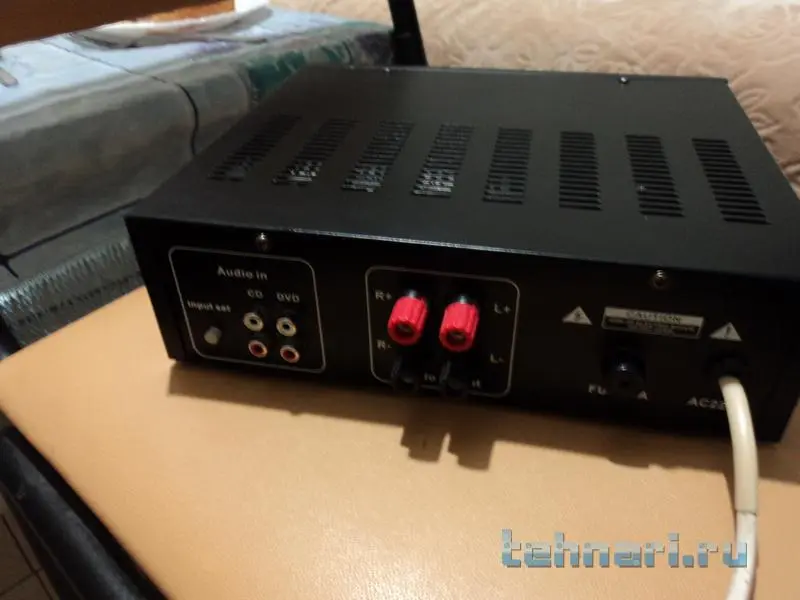

Очередная поделка из подручных материалов
    43.2 KB · Просмотры: 303
    50.5 KB · Просмотры: 232
По сравнению с ОМ2 и MF1 верха тускловаты, а в целом играет не плохо. Низа мягенькие такие.

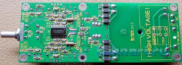

1 канал Натали в процессе настройки. Пару раз правда коротило, но все последствия удачно устранены:
Усилитель для наушников, плата THSADA - в интернете есть вся информация.
Звучит хорошо.
Да, да. Схему в "студию"
Вот спасибо, вот рахмат... Да сегодня некогда... как Фигаро блин. )))

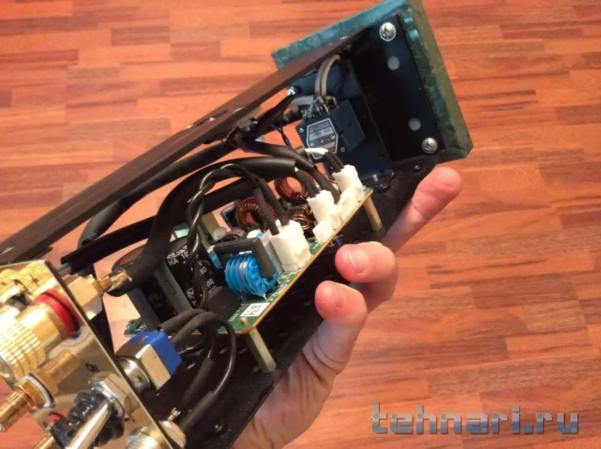

Ещё один усилитель.
Внутри плата ICE Power 50ASX2 Power Amplifier Bang & Olufsen 50 ASX2
Вес 4,2 кг
Размеры 330х120х100мм
Зеленый мрамор Гватемала (Индия), покрытие кольца, ножек, шильдика - золото, регулятор ALPS, разъемы CMC, разводка серебром, подсветка шильдика.
Хотелось бы уточнить следующие вопросы -
пробу золота узнать можно ?
разводка серебром
и сколько серебра ушло на сию разводку ?
И ещё вопрос, а чем, собственно, питается эта конструкция и можно ли этот питатель обозреть ?
