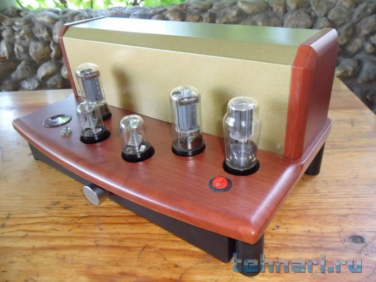

А я ламповый очередной двести какой то. Завтра надписи делать буду.

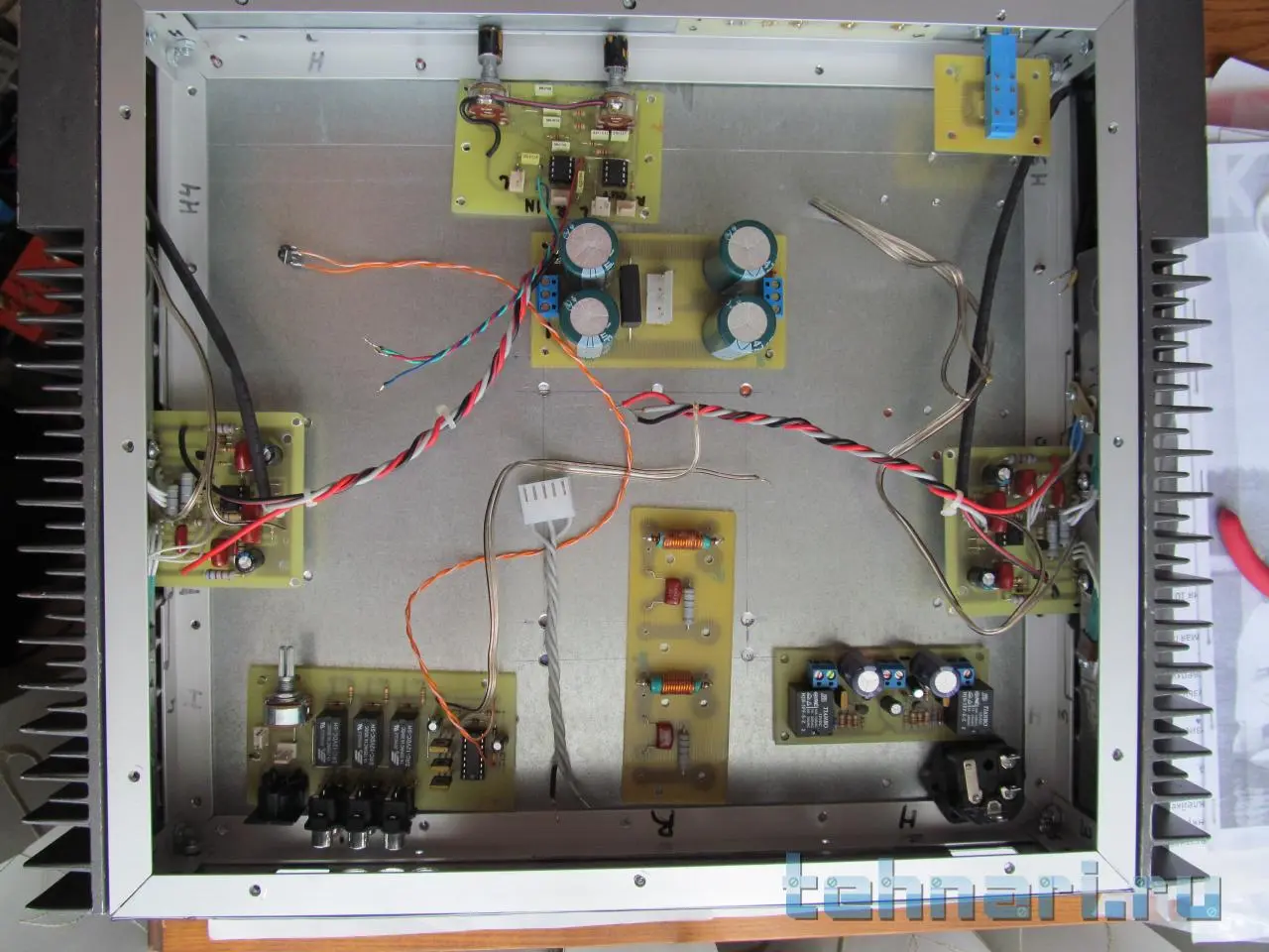

Вот наконец то доделал своего Трошина. Транс взял от старой Веги , радиаторы площадью по 1200 см . кв. от Амфитона купил б/у в интернете за копейки, схема Трошина, плюс кнопочный коммутатор входов на 3 источника, блок защиты , активный темброблок НЧ/ ВЧ. Звуком очень доволен.
Теперь немного об оформлении. Лицевую панель захотел сделать из дерева , типа под ретро . Друг на ЧПУ отфрезеровал отверстия под ручки и кнопки , и надписи. В эти фаски потом вклеил на эпоксидку металлические шайбы чтобы был лучше вид. Надписи я потом залил эпоксидкой , смешанной с мелко потёртым Активированным углём , вышла очень прочная и чёрная краска . После затвердения зашлифовал мелкой наждачкой, чтобы было все ровно. Потом вскрыл в пару слоёв лаком цвета Каштан, опять аккуратно наждачкой , и последний слой- Яхтный лак.

СУПЕР!!! Каким способом наносили лак?
Отлично сделал! Но есть и замечания: надписи грубоваты, ручки разные и обрамление кнопок и светодиодов слишком дубово смотрится..
Поддержу. Но рискуем услышать что-то вроде "главное - звук", "не на выставку".
Автор, безусловно, большая умница, но что мешало раззенковать отверстия, использовать крепёж по размеру или срезать излишки, использовать одинаковые ручки для регуляторов, и, если уж "придерживаться концепции шайб", продолжить её и под РГ с темброблоком?
Ну и последний кусочек Эвереста в 6 соток автора: "типа под ретро" - о чём речь? Если об усилителях 70-80-х, то мне лично не припоминаются таковые с деревянными панелями; если о радиолах, то там совершенно другой дизайн присутствовал. Надеюсь, не обидел. Старался быть максимально конструктивным ;).
Лак наносил вручную аккуратно кисточкой .
Насчёт остальных замечаний- это всё конечно я знаю, но исходил из тех условий , что были- ручки такие были в запасах, отверстия я сначала вообще делал обычной дрелью, и через то что дерево мягкое края очень порвало, выглядело ужасно. Поэтому попросил у друга чтобы он их отфрезеровал на ЧПУ . Поверьте, так смотрится уже куда лучше, чем было. Насчёт концепции- делал этот усилитель под пару моих недавно приобретённых 35 АС-1 в идеальном состояниий, там цвет похожий корпусов.
Сергей , молодец! Шикарный корпус! Передняя панель вообще супер!
Звуком то довольны?
Да, очень доволен. Но Похоже есть самовозбуд из-за большого усиления темброблока. При скручивании ручки громкости в ноль в динамиках щелчок, диффузоры вдавливаются внутрь , а при выкручивании громкости к максимуму небольшой свист и вырубает защита АС. Без темброблока таких явлений нет. Буду искать в чём дело.
