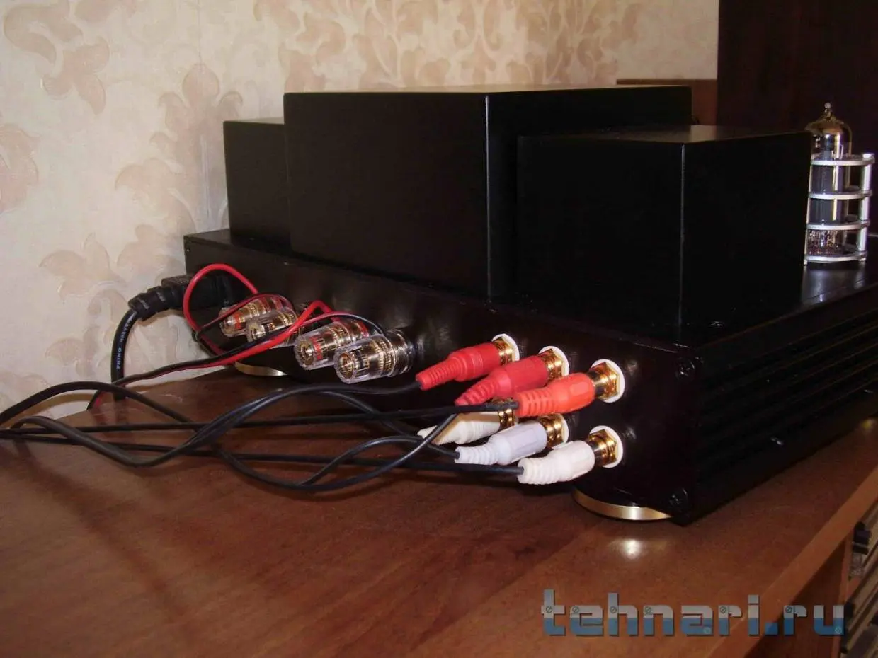

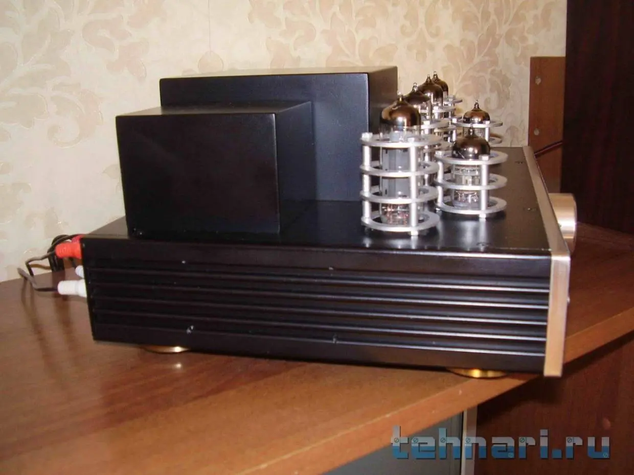

Ну вот, хотел получить компактный аппарат, а получил тяжелый тепловой режим
Что можете посоветовать для облегчения оного
Нужна вентиляция. Ничего другого, для облегчения теплового режима, ещё не придумано.
Каким образом организовать вентиляцию - это уже другой вопрос.
Зимой на балкон. Ламповая техника снова в моде, отсюда и глобальное потепление.

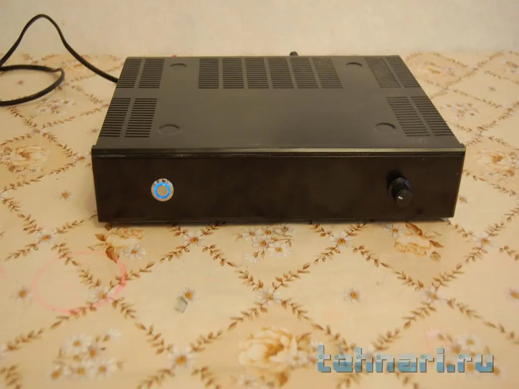

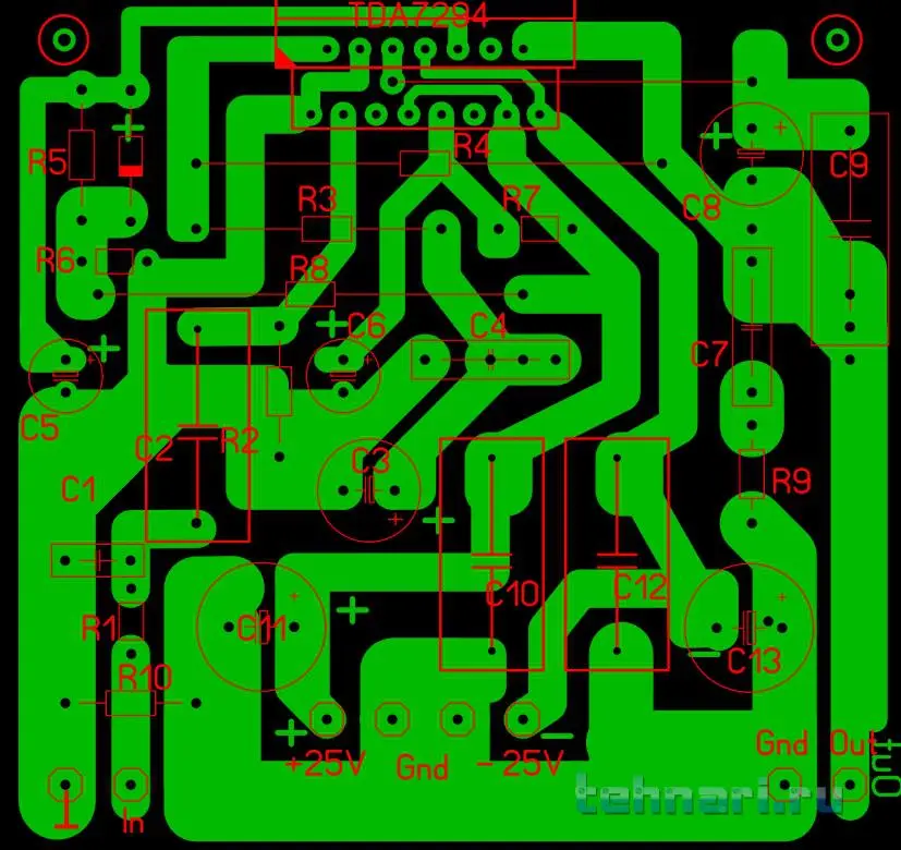

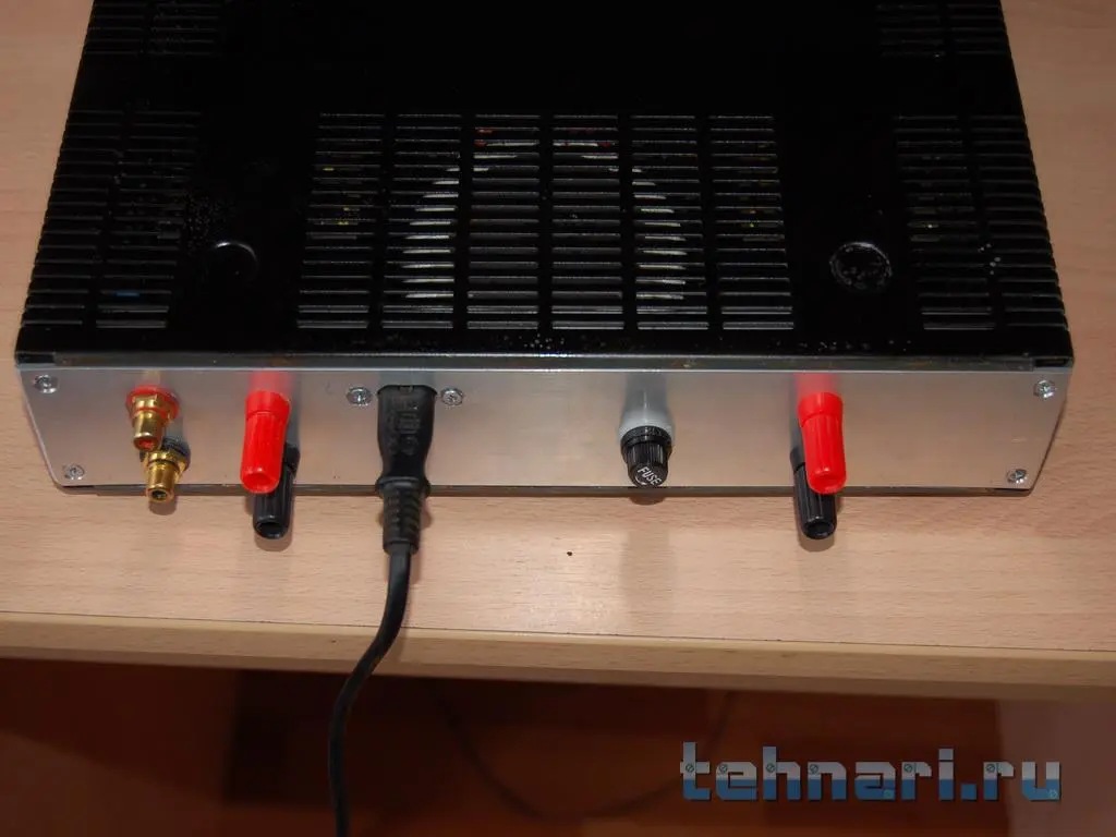

Собственно моя домашняя поделка, скромный компактный усилитель. Просто у компьютерной акустики Microlab вышел из строя встроенный усилитель. Пришлось за выходные из гов...а и палок слепить замену . Остановился на бескомпромиссном варианте на TDA7294, ПП ради интереса решил взять от Аудиокиллера. Все бюджетно , затраты только на пару микросхем, все остальное нашлось в кладовке, ну и с ТОРом попыхтел намотал на подходящую железяку, не люблю первички мотать... На Hi-end не претендует, но звучит очень даже достойно, если честно даже лучше чем было. Пусть темброблока теперь нет, но я им никогда не пользовался и раньше

Да, здорово!
Задняя панель не привычно скомпонована, и ручку громкости побольше бы.
Корпус от чего?
Ну так уж из го8на... Очень достойно получилось. Видно усердие и аккуратность. По крайней мере, глядя на фото, мой перфекционизм не возмущается... :)
Спасибо. Корпус от УКУ-003, пустой. Только радиаторы , да дно с крышкой были у меня. А ручка уж какая была в наличии, ту и поставил.
Отличный усилитель получился,вот только защиты динамиков нет почему-то. :wo:
