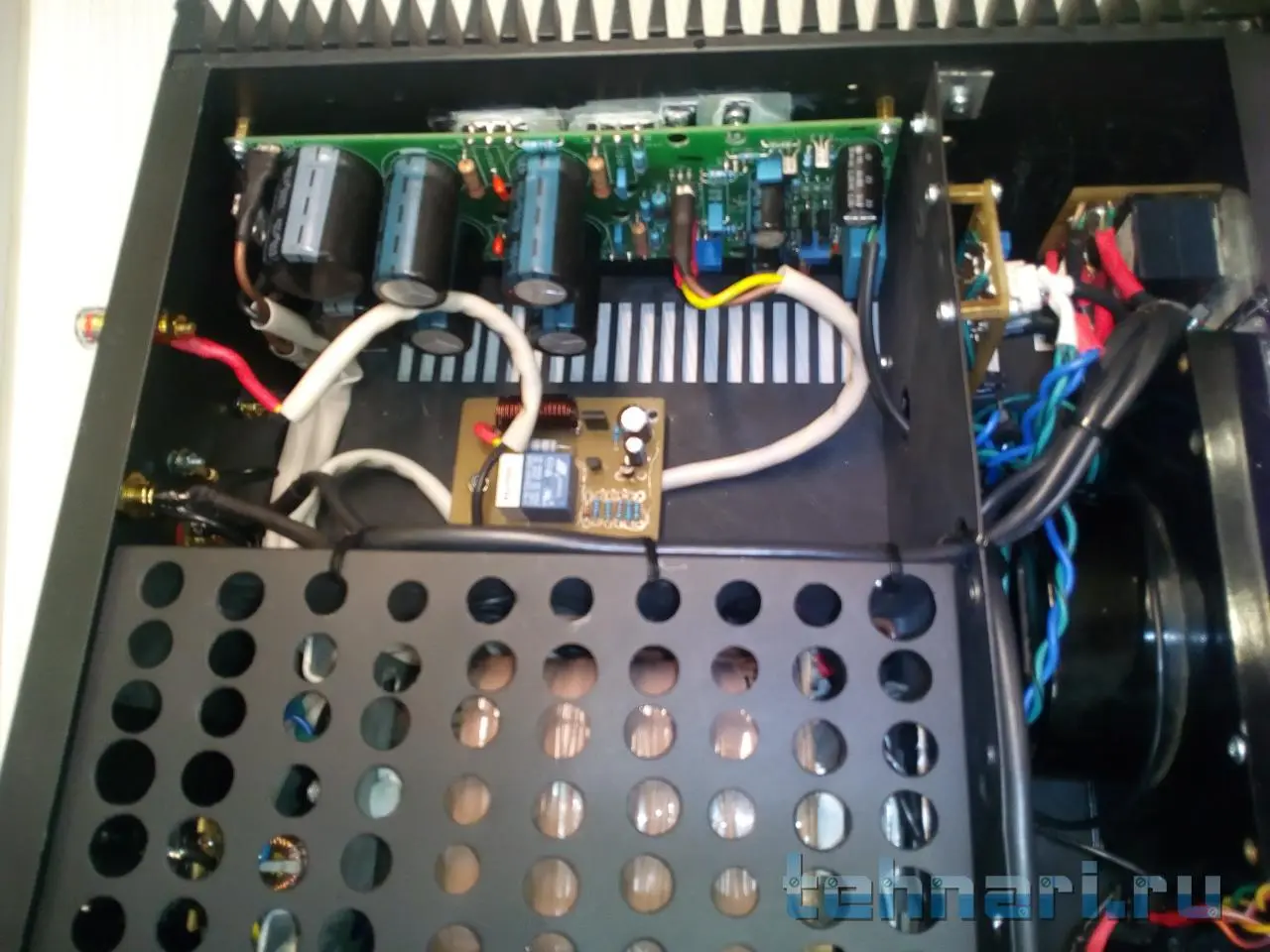

Выбросил из своего самопала TDA7265, и собрал усилитель Трошина. Сначала запустил на К544УД1А, всё по схеме, получил среднеквадратическое 7,8 вольта на 4 ома до клипа, при питании +/-20 вольт, всего то пятнадцать ватт, не впечатлило. Звук тоже был не ахти. Потом пошарился в закромах, и нашёл пару NE5534… Выбросил стабы по питанию ОУ, получился просто RC фильтр. RMS возросло до 11 вольт, а это уже 30 ватт, при том же питании. Звук гораздо приятнее чем у ТДАхи, на работе сотрудники сразу же отметили этот момент, в особенности на малой громкости. Единственная проблема, теперь нет места для защиты…((( Но попытаюсь куда нибудь хотя бы вторым этажом прилепить

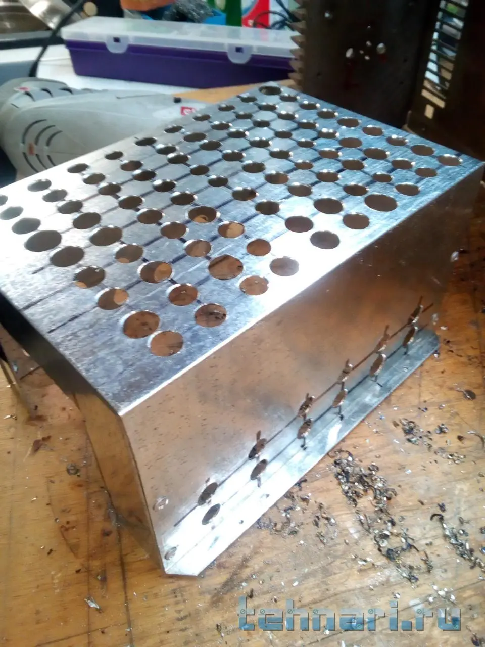

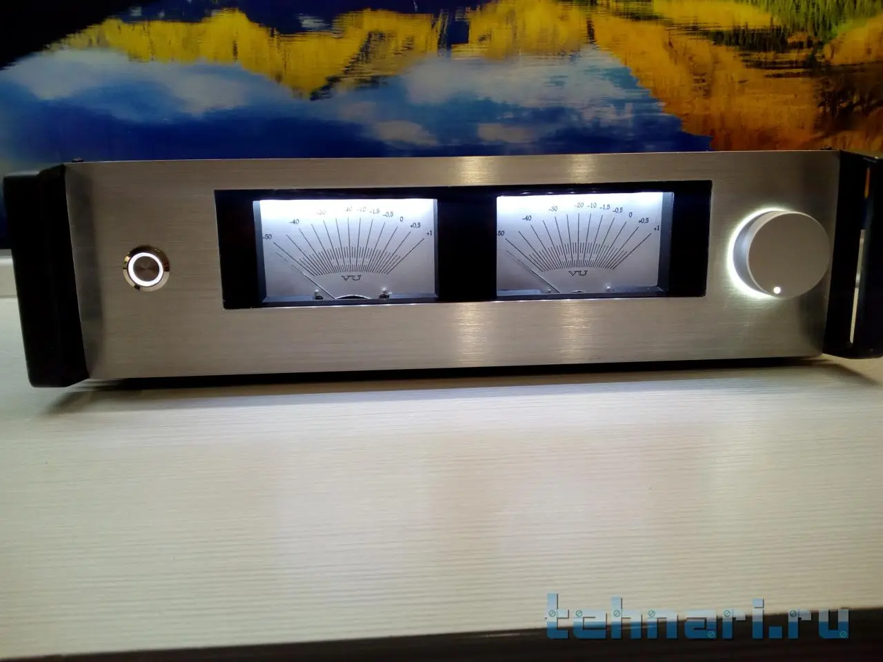

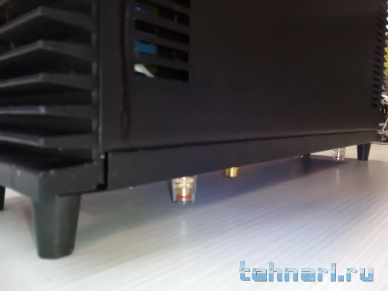

ОМ 2,5 , провода потолще , друг от друга подальше- сигнальные ,выходные и силовые . Индикатор показометр , вкл-выкл , громкость. Трансформатор 4 вторички отдельные перемотанный ТС-180 под колпак , на платах УМ по два моста с шотками , бриговская защита каждая на канал ,два БП периферии (один на защиты АС и дрыгалки ,второй на подсветку.) Двойное моно или псевдо . Корпус донорский от трансляционника. Ручки спереди решил оставить , так же как и ножки сзади. Удобно на попа ставить ,клеммы вых. не касаются пола.
По звуку ничего не скажу , сам толком не слушал , настроил только коррекцию ,т.п. и постоянку на вых . Ток покоя выставил пока 70мА, дальше посмотрим как греться будет.

Олег, молодец, классно получилось ! Но ручки спереди я бы срезал :)
Ручки я предлагал ему назад вывести- как защиту для гнезд и кабелей.
Долго думал над этим и решил оставить . И считаю , что не прогадал , по мне без ручек немного куце бы смотрелось. А ножки сзади есть ,можно ставить на попа.
Разве что при хранении, тюльпаны не дадут в противном случае )
По поводу ручек на морде, в данном случае они совершенно к месту, т.к. сохранился общий стиль профессионального корпуса из стойки :)
Да вполне смотрится - брутально так, РЭКово(проф).
Круто смотрится , особенно с боковыми ручками , типа мощный усилитель под концертную стойку .
