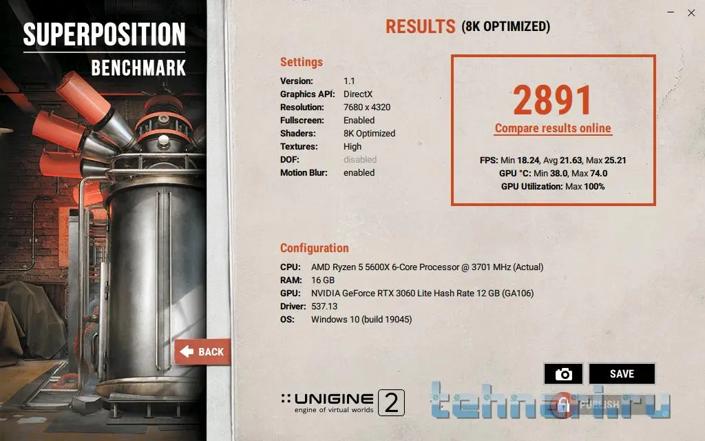

Скачай супрепозишн, запусти в 8к и понаблюдай.

нет (ну если не учитывать фурмарк как вы сказали..)
буду пробовать суперпозишн и метро..
Как выше я и писал, начиная с 2000 серии бублик не актуален, он не может полностью нагрузить вк.
Все что актуально я перечислил выше.

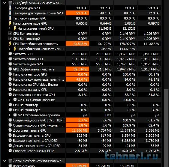

На гпу и на хотспот температуры хорошие, а вот на озу для 3060 многовато, тем более не х версия горячая.
Даже на моей 3080ти меньше нагрев озу (горячая х версия).
Погоняй несколько дней в обычном режиме, понаблюдай, возможно что драйвер начал мозги делать и его чистая переустановка решила проблему.
а вот на озу для 3060 многовато.
это вы про какую из строк?
было бы неплохо, ибо мне кажется такая плавающая проблема если она не решилась, в СЦ это гиблое дело
буду наблюдать
Температура горячей точки гпу.
Почти 90 градусов, при 2100 оборотах вертушек, при том, что озу не из горячих, у моей вк озу печка и то всего 88 градусов при 1800 оборотах вертушек.

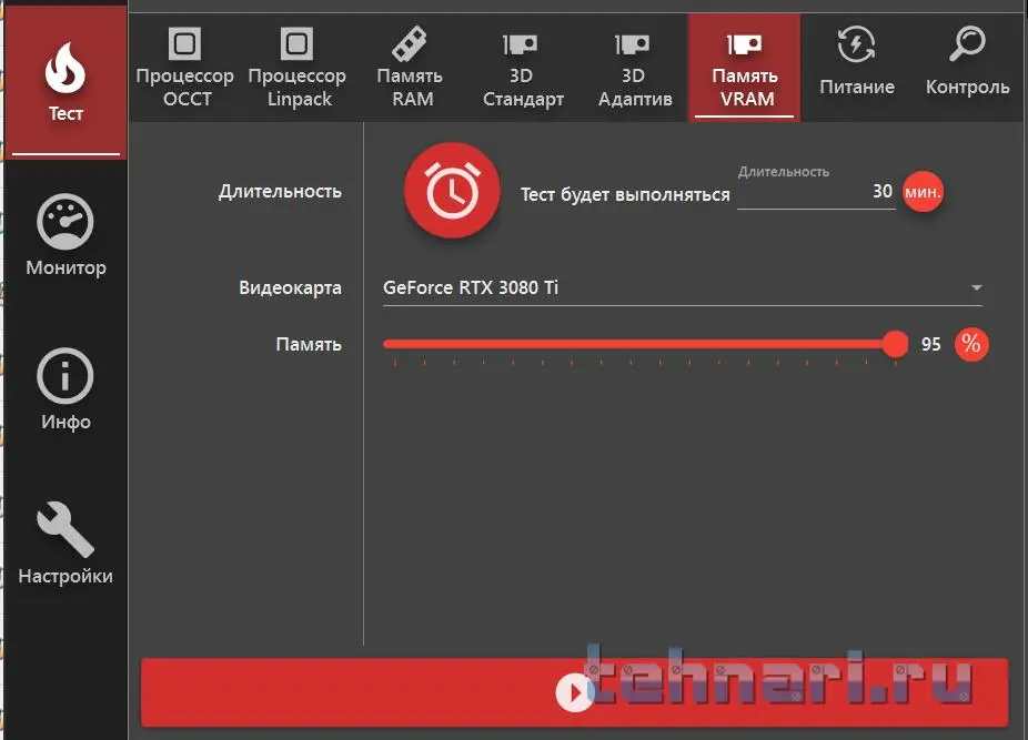

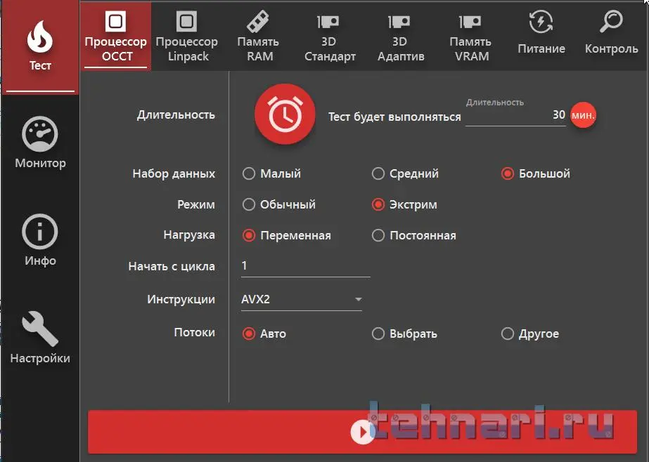

На всякий случай, прогони озу вк с осст в максимуме (95%), минут 30-40.

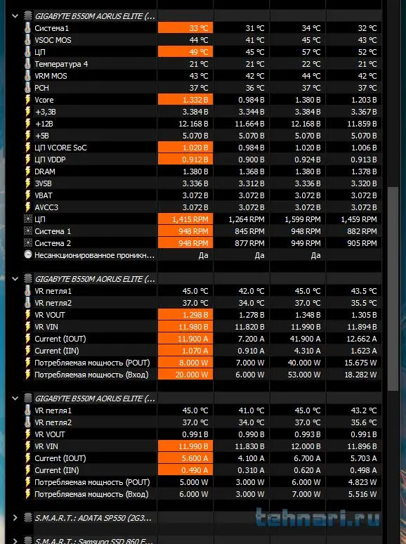

И в том же осст после проверки озу вк прогони тест на стабильность включив режим авх2, минут 30, но лучше час и понаблюдай за температурами и за 12 вольтовой линией, через хвинфо - так легче воспринимается инфа.
Его гонять как я выше и говорил смыла нет, то есть его надо еще и понимать, я например его не понимаю.
тесты пока не делал
но, с другой видеокартой комп не вырубается
и что более интересно, на другом компе(другой проц и мать) эта видеокарта себя нормально ведет, пока пару дней прошло, но все же.. посижу еще парочку на этом,
верну на место и буду пробовать тестить..
